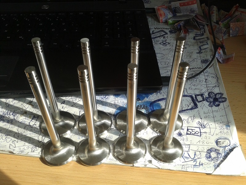

heut sind wieder ein paar teile gekommen.
40/35,5 manleys, typ3 idioten und mahle haptlager

taugt das swirl polish was oder kann ich das wegpolieren?
Re: 34PCI - was geht? --> 2276ccm, 48Dells
Verfasst: Mi 5. Mär 2014, 14:56
von yoko
Schöne Teile, habe mich auch gefreut als meine da waren. Habe sie so wie sie sind verbaut, denke die haben sich was dabei gedacht, mit dem "swirl". Dürfte auf das hinauslaufen, daß der Ansaugtrakt nicht poliert sein soll, wegen der "Verwirbelung" des Gemisches bzw. daß es durch zu glatte Flächen kondensiert.
Also ich würde mir das Polieren ersparen (evtl. die Auslaßseite polieren?).
MfG yoko

yoko hat geschrieben:...wegen der "Verwirbelung" des Gemisches...
MfG yoko
hab ich mir auch gedacht.
stimmt, die auslassseite könnt ich wegpolieren, mal schaun wie gut das geht.

yoko hat geschrieben:Schöne Teile, habe mich auch gefreut als meine da waren. Habe sie so wie sie sind verbaut, denke die haben sich was dabei gedacht, mit dem "swirl". Dürfte auf das hinauslaufen, daß der Ansaugtrakt nicht poliert sein soll, wegen der "Verwirbelung" des Gemisches bzw. daß es durch zu glatte Flächen kondensiert.
MfG yoko
@ Conny warum hast du die Ventile nicht strömungsgünstig bearbeitet?

von Baumschubsa
Hinter dem Ventilsitz noch mit 30° andrehen.
Am besten einschleifen, dann sieht man wo der Sitz trägt und dann abdrehen oder abdrehen lassen.

Baumschubsa hat geschrieben:Hinter dem Ventilsitz noch mit 30° andrehen.
Genau! :text-bravo: :text-+1:

von Stevo_L
nur einlass oder auch auslass?

triker66 hat geschrieben:
MfG yoko
H
Habe leider selbst (noch) keine Drehbank. Eingeschliffen und verbaut sind sie. Muß vielleicht noch was bei meinen Büchsen abdrehen lassen, vielleicht lasse ichs dann noch mitmachen, geht aber nicht so viel, wenn ich mich richtig erinnere (und der "swirl" wäre auch weg).
Du hast es bei deinen Manleys sicher gemacht? Habe aber keine Erfahrung damit, wie weit man zur Tragfläche rangehen kann? (Müßte dem Dreher das festlegen).
MfG C.
