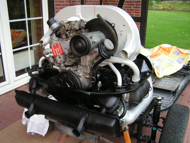

Heute hab ich den Auspuff und die Wärmetauscher angebracht . Leider ist ein Bolzen vom Saugrohr an der linken Zylinderseite zu kurz , Mutter fasst nicht . Ich überlege , ob ich da ein Gewindestück auf den Bolzen aufschweisse und dann mit Unterlegscheiben den alten Bolzen ausgleiche , um den Flansch festziehen zu können . Morgen kommen die Endrohre .
Wenn die Endrohre dran sind , kommt der Motor ins Chassis . Hab leider die Verblechung unter den Zylindern noch nicht dran . Ich fürchte , ich muss die Wärmetauscher nochmal abnehmen , um die Bleche anbringen zu können . Oder bekommt man die da durchgewurschtelt ?

So ,hab die Bleche unter den Zylindern drin . Mußte die Wärmetauscher nochmal abnehmen . Beim Aufschrauben des Thermostaten auf die Stange zum Gebläsekasten ist diese prompt im Gewinde abgerissen :angry-cussingblack: . Hab ich anschweissen können , ist einfacher , als den ganzen Sermon wieder auseinander zu reissen . Hoffe , das hält dauerhaft .
Hat jemand noch einen Tip , wie ich den alten Dichtungsring zwischen Getriebe und Wandler am geschicktesten rausbringe ? Ist eigentlich das letzte Glied in der Arbeitskette , um den Motor wieder einbauen zu können . Ist es beim zerlegten Wagen eigentlich ratsamer , den Motor erst einzubauen und dann die Hütte aufzusetzen , oder soll man lieber erst die Hütte aufs Chassis setzen und dann den Motor einbauen ?

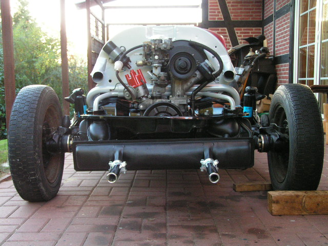

endlich ist der Motor wieder drin . Noch ein paar Kleinigkeiten , dann könnte gestartet werden . Hab heute auch noch den Dichtungsring zwischen Wandler und Getriebe gewechselt . Ist alles schön dicht .
Schönes Wochenende !

warum sitzt der Endschalldämpfer schief?
Viele Grüße
Georg
kudder
Beiträge: 1798
Re: 1300´er Restauration
Beitrag von kudder »
Das Eberspächerteil ist tatsächlich so geformt . Erscheint aber schlimmer als es ist , da das hintere Motorblech etwas verbogen ist . Das läßt sich aber noch richten . Der Auspuff ist in sich leicht gedreht , warum auch immer . Die Anschlüsse passen aber gut .

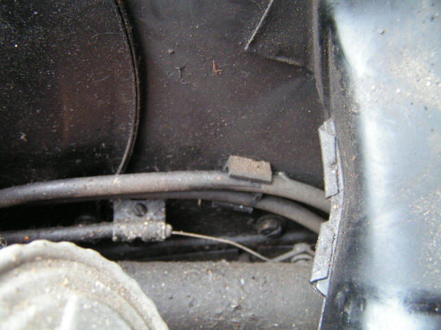

kann mir jemand sagen , wo der Bowdenzug hingeht , der an dem motorseitigen Hebel der Lüfterklappen angeschlossen wird ? Da hing der alte nur noch so dran .
Das war der alte Zug
Da muß er ran
Da muß er ran
Draufsicht
Draufsicht
Hat doch bestimmt was mit der Vorwärmung und dem Vergaser zu tun ? Wo geht der Zug hin ?

:?: :?: :?: Weiß niemand bescheid ?
Speedy63
Beiträge: 756
Käfer: 356 Speedster-Replica
Wohnort: 65817 Bremthal
Beitrag von Speedy63 »
Ich denke der ist für die Vorwärmklappe am Luftfilter. Du hast so einen runden Topf mit einem Ansaugstutzen auf der rechten Seite mit einem Anschluss für einen Luftschlauch? Da (also an dem Stutzen) kommt auf der Rückseite ein kleines Hebelchen oder eine kleine Kurbel raus, damit wird die Klappe betätigt die dann die Menge der vorgewärmten Luft steuert die angesaugt wird. Auf diese Kurbel wird der Zug gesteckt.

RedRat
Beiträge: 147
Registriert: Di 17. Aug 2010, 20:20
Käfer: 60 FD 70 1300 Automatik 70 1300
Käfer: 73 1303 Automatik 78 Cabrio 94 1600i 95 1600i
Wohnort: Schöneck(Hessen)
Beitrag von RedRat »
Jepp geht zum Luftfilter.
Wenn du ein Bild brauchts, sag bescheid. Hab einen rech originalen 1300 Automatik vor der Tür stehen
