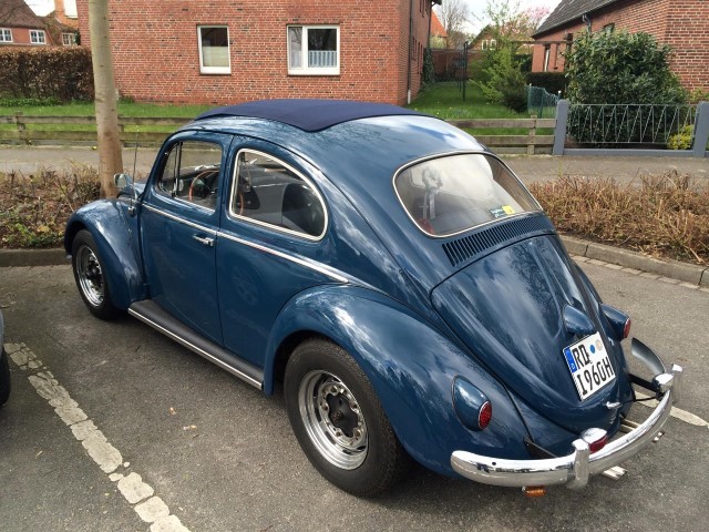

Verfasst: So 4. Mai 2014, 17:39
von schickard

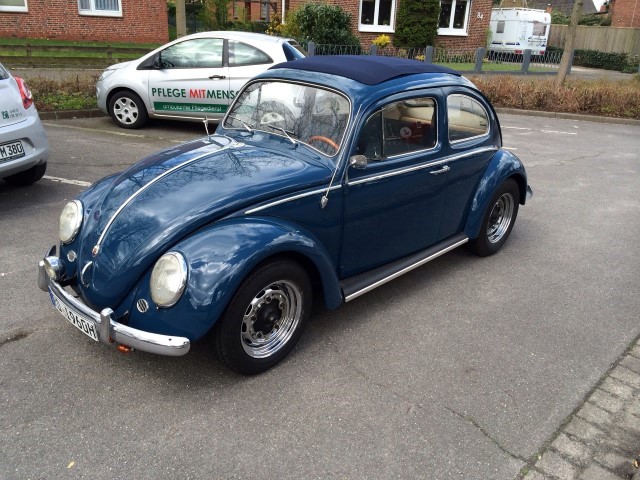

lange nichts geschrieben, dabei ist einiges passiert..

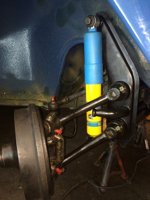

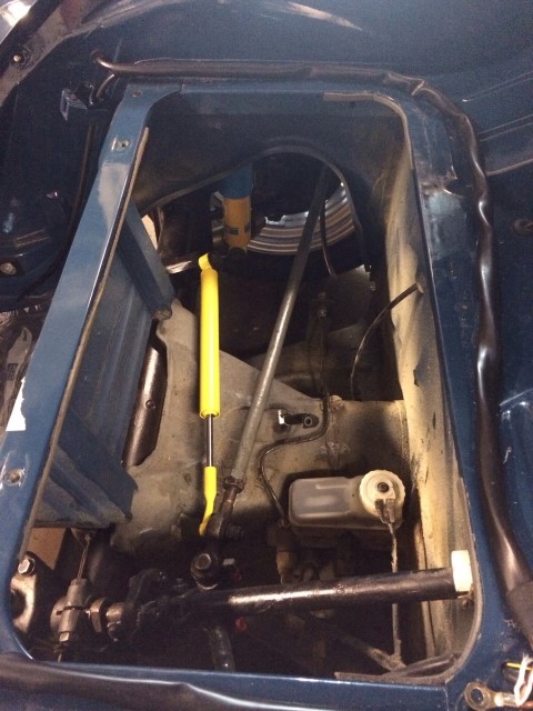

Ich hab das Fahrwerk auf eine verstellbare Vorderachse von CSP umgebaut, dazu neue Gasdruck Dämpfer an den Achsen und Lenkung.
Nach einiger Zeit hatte ich auch alle Felgen und Reifen zusammen gesammelt:
- vorne MANGELS 4.5" ET26 mit Vredestein 155/80R15
- hinten MANGELS 5.5" ET15 mit Vredestein 185/80R15
Vorne auf Mittelstellung, hinten nix verändert:

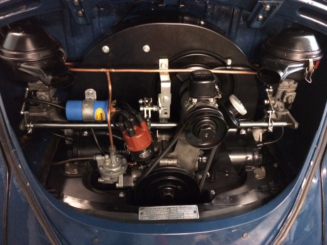

Als Motor kam "die schnelle Pumpe" rein und läuft ganz hervorragend.

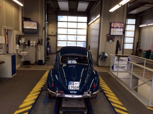

Letzte Woche gab es TÜV samt aller Abnahmen und Eintragungen :law-police: :music-rockout:
Christian

Großes Kino, ganz toll!! Herzlichen Glückwunsch und viel Spaß!

Bilstein.. Looks fein :)

Wieviel Leistung hat der TüV eingetragen?
Re: mein Moritz - 1960er indigo blau Restauration
Verfasst: Mo 5. Mai 2014, 09:26
von Stevo_L
sehr geil! :music-rockout:

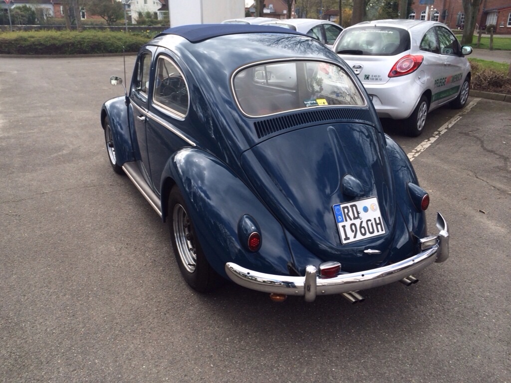

gibts noch ein bild von der seite? ;)
Verfasst: Mo 5. Mai 2014, 09:32
von schickard
Danke für die positiven Rückmeldungen :up:

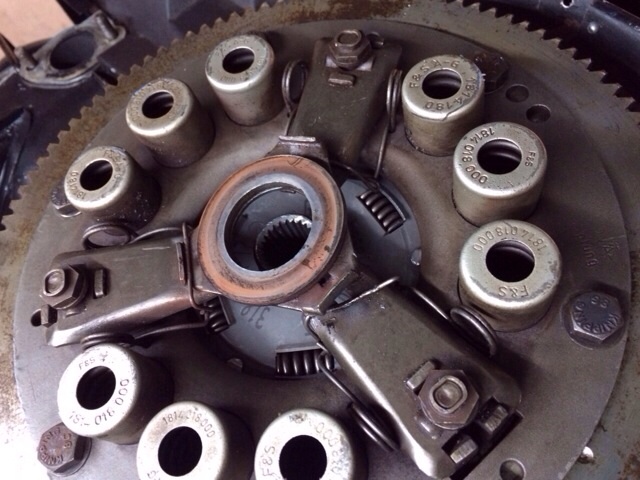

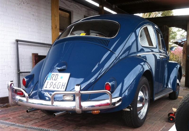

Von der Seite hab ich leider gerade keins, noch eins von hinten seitlich
Leider ist der Motor auch wieder ausgebaut, ich hatte die falsche Kupplung ( vom Iltis) verbaut
Jetzt kommt eine Lamellenkupplung rein
