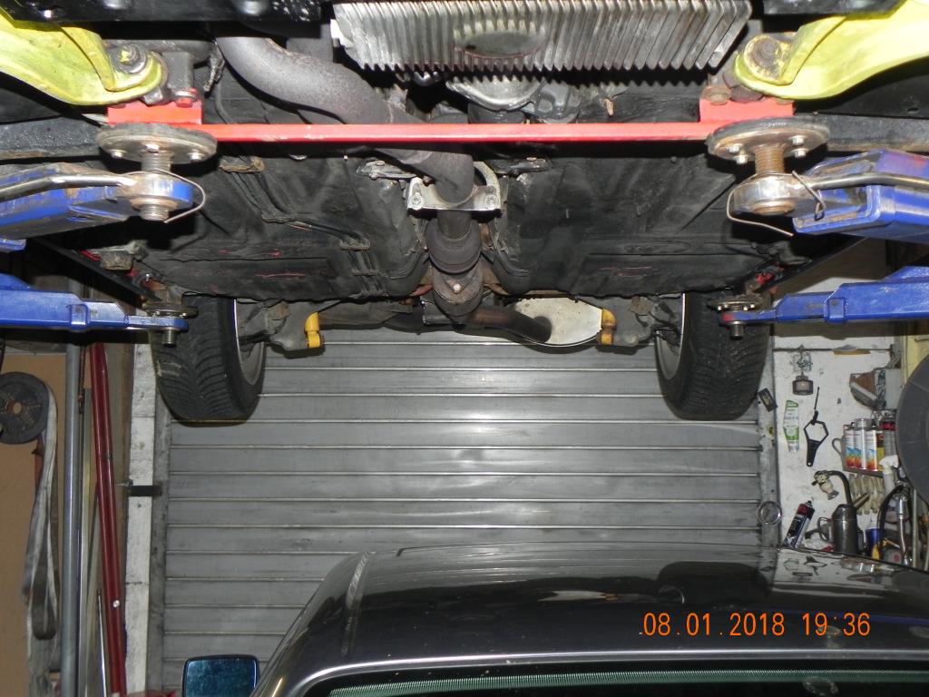

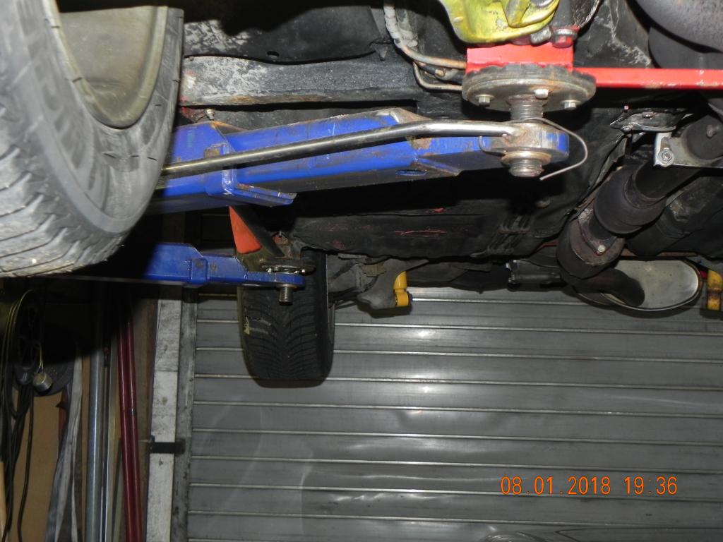

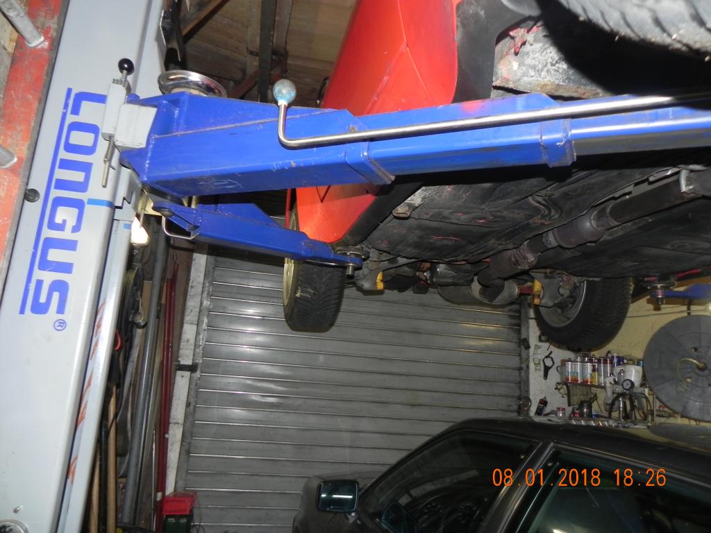

'nabend und ein gutes neues Jahr! :up:
Mein Porsche steht 'verkehrt herum' auf der Bühne- Grund: Die kurzen Arme reichen nicht bis unter die Querlenkerlager,
ohne die Schwellerverkleidungen zusammen zu drücken.Daher nehme ich dort die langen Arme.
Hinten reichen die kurzen völlig aus. Siehe Bilder...
nochmal: wäre es möglich, daß Du mit vier langen Armen doch unter den Käfer kommst?
Wieso sind eigentlich die Säulen versetzt? Konstruktionsbedingt?
Ein Bildchen würde sehr helfen...
Gruß Thomas
