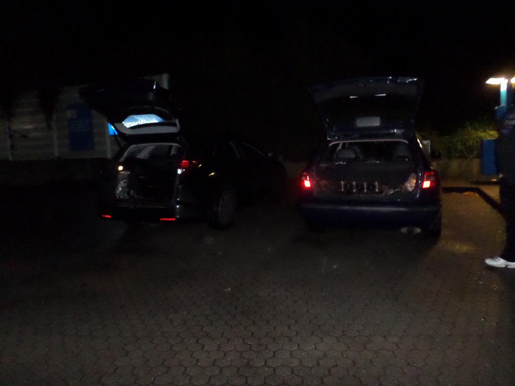

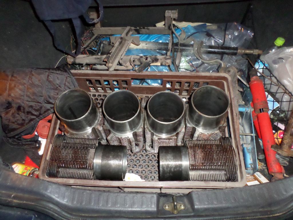

.... und weiter geht's s im Text...
gestern Nacht ein Date gehabt auf einer Tankstelle in der Nähe einer Autobahnabfahrt... So richtig schön oldshool im Halbdunkel Teile umgeladen und mit sechs Zylindern im Heck auf den Weg nach Haus gemacht....
Ich hoff die Eisen passen besser ins Gehäuse, danke Lars!
Re: Die AirForce 2399ccm
Verfasst: So 9. Nov 2014, 02:26
Läuft...du willst beschleunigen,ich will verzögern:-)
Verfasst: So 9. Nov 2014, 13:19
von Uwe
Die Zylinder sind schon weit gereist, haben schon die ganze Welt gesehen.
Obwohl? Gesehen wohl nicht im Schiffsrumpf. :confusion-scratchheadyellow:
Mal schauen, was nun draus wird. :confusion-waiting:

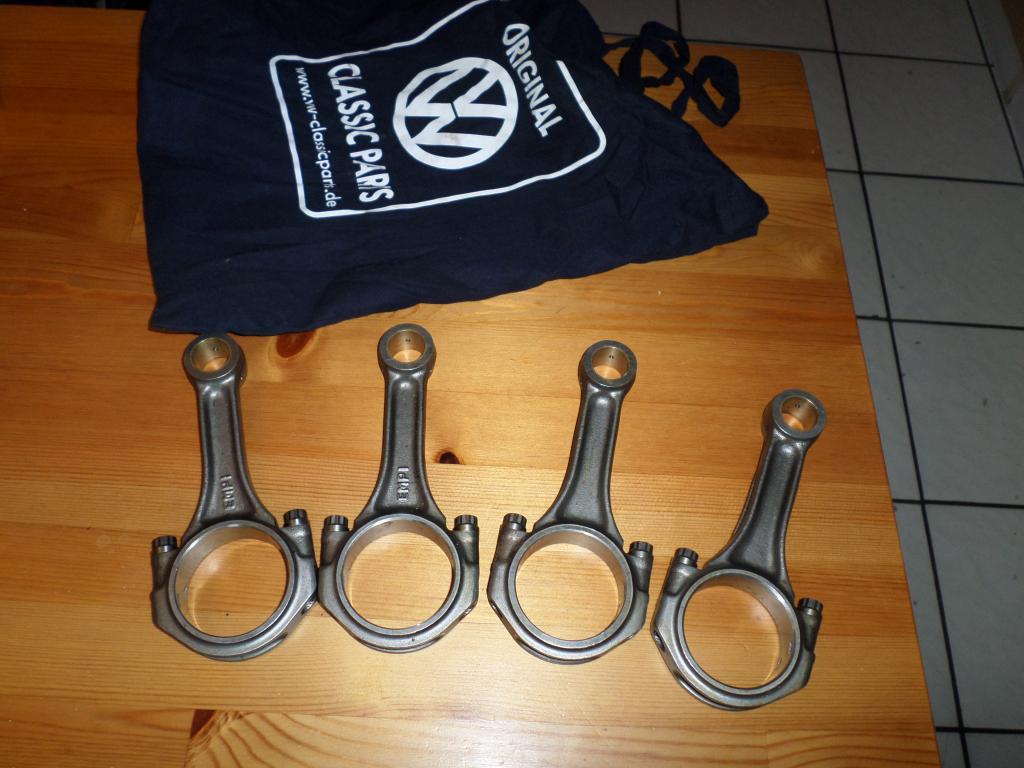

Verfasst: Mi 26. Nov 2014, 22:04
von lightning grey
Das ist n anderer Schnack als der Köpityp, der regelmäßig abends den gleichen Scheinwerfer in seinen 911er frickelt und nochmal na der Lichtmaschine dreht....
Heute frisch vom Rainer angekommen.... Die Kurbelwelle und Schwung haben an entscheidender Stelle abgespeckt... So langsam hab ich dann auch das Kurbelgehäuse zusammen... fehlen nach adäquate Stößel...
Ich glaub das Gehäuse kann sich mal in Richtung Waschmaschine aufmachen.... :D

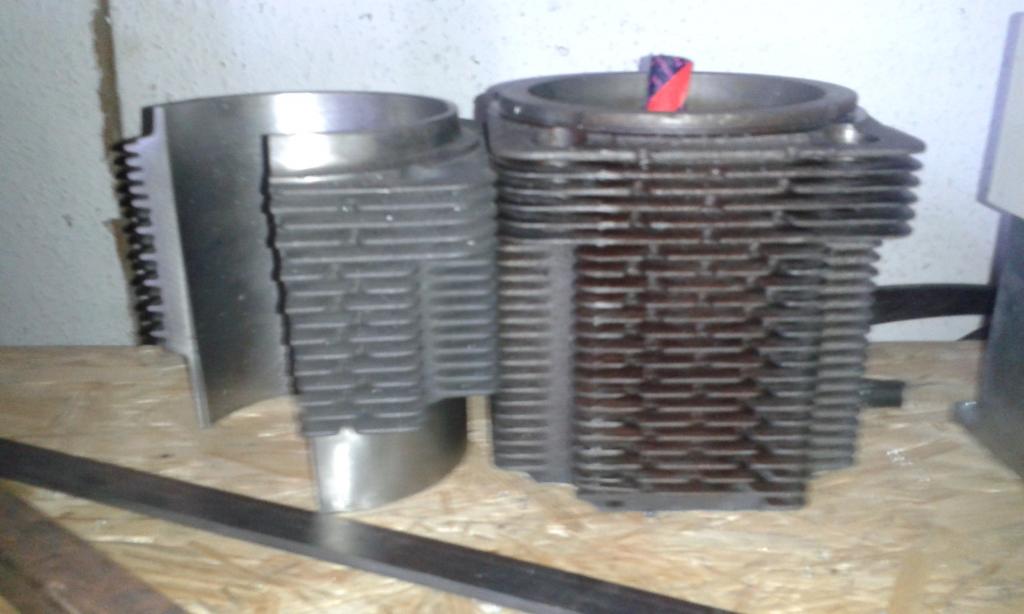

Zu wenig Brennraum... heute angefangen die Mulden in den Kolben auszudrehen....
Verfasst: So 11. Jan 2015, 21:07
von lightning grey
weitergedreht... was n Gefrickel...
ich such jetzt Kupfer Dichtringe 107/100 x 1mm. Wenn einer was weiß....

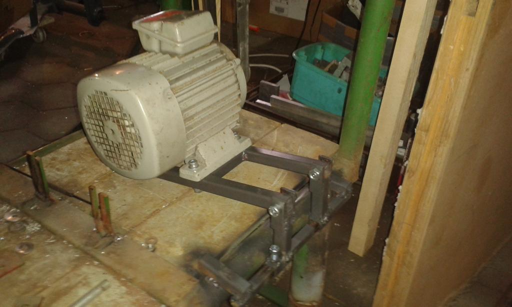

Moin Moin zusammen!
Es ist ja nicht so dass ich überhaupt nichts schaff... Zwischendurch ist es mir immerhin gelungen die Bremse aus ihr neuen Aufgaben vorzubereiten... und dann war da... ja, das Problem mit der Drehbank, die nicht so richtig wollte wie ich....
Nach Umbau auf Frequenzumrichter, den ich neulich geschossen hab, musste eine neue, brauchbare Motorhalterung her....
Jetzt bekomme ich endlich alles gespannt (sowohl Treibriemen, als auch die Werkstücke... Nachdem die Zylinder aus der spätherbstlichen - und vor allem nächtlichen - Tauschaktion jetzt wirklich lange genug im Regal standen, hab ich mir heute kurz den ersten geschnappt, abgelängt und am Fuß plangedreht ...
Der kippelt schon mal nicht mehr....
