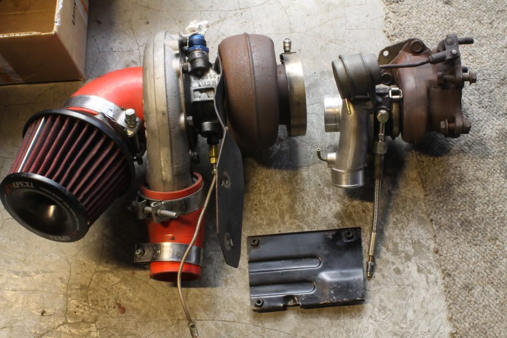

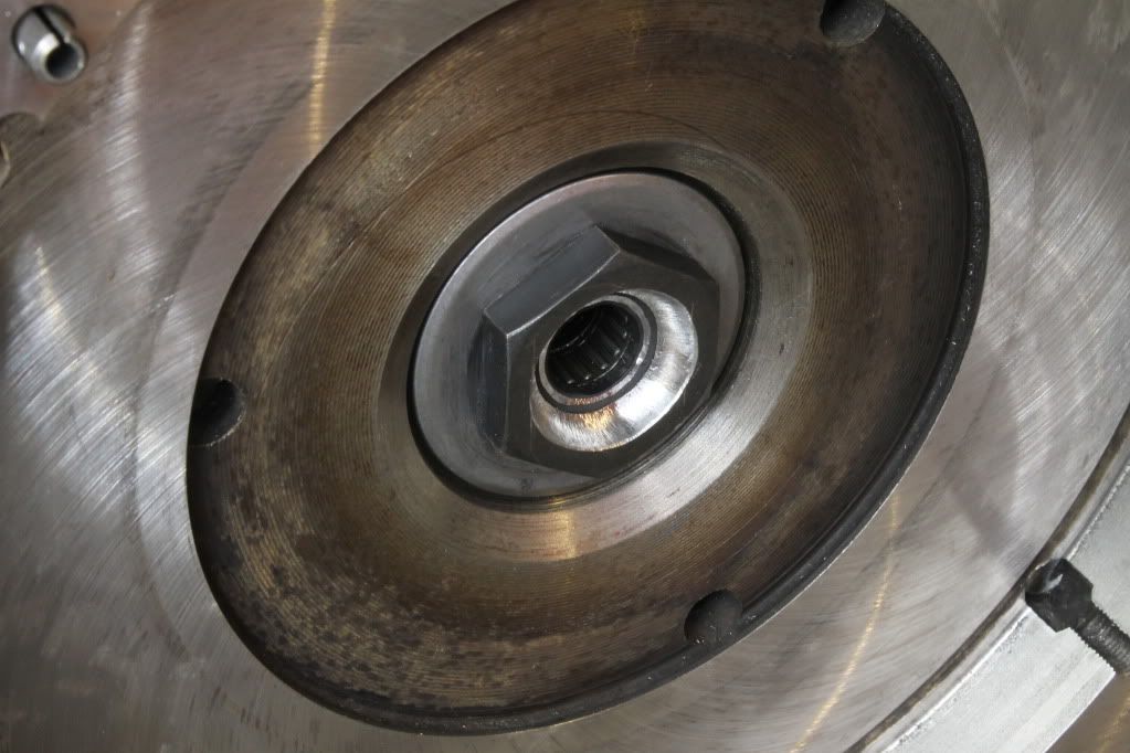

Der Grund gefunden warum das Motorchen nicht weiter einschieben wollte: Zähne von Antriebswelle des G50 Porsche Getriebes (wovon wir die Zähne schon damals gekurzt hatten) kam gegen die T1 Schwungbolz!
Also freigemacht, denn die Zähne der Antriebswelle werde ich bestimmt nicht weiter einkurzen.
Auch mal die beide turbos nebeneinander gelegt. So ein süsser kleiner turbo
Bestens ist aber: die 1200 Challenge Motor hangt jetzt im Käfer! :D
