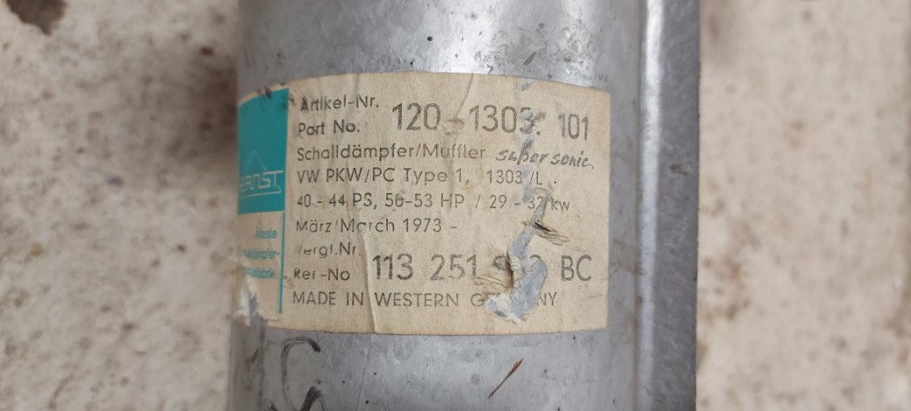

anbei einige Bilder meiner Optimierung.
Grundlage war ein NOS-Auspuff der Fa. Ernst - Model Super Sonic
- 20241226_145617.jpg (95.17 KiB) 4916 mal betrachtet
- 20241226_145609.jpg (151.49 KiB) 4916 mal betrachtet
- 20241226_145601.jpg (158.29 KiB) 4916 mal betrachtet
- 20241226_145555.jpg (152.82 KiB) 4916 mal betrachtet
- 20241214_151424.jpg (136.52 KiB) 4916 mal betrachtet
- 20241214_143139.jpg (100.4 KiB) 4916 mal betrachtet
- 20241214_143133.jpg (97.47 KiB) 4916 mal betrachtet
- 20241214_143110.jpg (134.07 KiB) 4916 mal betrachtet

Mit den zusätzlichen Bohrungen an den Rohren für die hinteren Zylinder habe ich mich nicht so beschäftigt. Ich habe gleich die Deckel an den Enden geöffnet. Da die aber direkt in der Kammer enden, wo auch der Endrohrausgang ist, kann das einen recht harten Klang verursachen. Ich bin gespannt, wie er bei Dir läuft. An was für einen Motor wird der Dämpfer montiert?
Wichtig sind noch die oberen Eingangsrohre. Da sind häufig recht wulstige Schweißnähte, die den Eingang verengen!
Ich vermute das man das dann eh nicht so recht vergleichen kann!
Re: Optimierung am Serienschalldämpfer
Ja, das habe ich gesehen. Sind die dann besser geschweißt? Ich sehe oftmals nur die dicken Wurstnähte innerhalb der Rohre direkt am Ausgang vom Zylinderkopf. Das ist strömungstechnisch betrachtet ganz mies. Die Typ 4 Dämpfer sind da auch grottenschlecht.
Aber für einen 2,0 Liter Motor würde ich auch etwas anderes machen. Ich sehe das da wie Torben, allerdings mache ich das am Hubraum fest. Da ziehe ich bei 1,8l die Grenze. Das hängt natürlich auch von der Gesamtauslegung ab. Für mich ist so ein bearbeiteter Schalldämpfer die Option für Serienmotor, bearbeiteter Serienmotor mit Serienvergaser und mit 2 Vergaseranlage. Bei Doppelvergasern wird es eng. Mit einer milden Nockenwelle würde es auch noch laufen, aber bei der oben aufgeführten Zusammenstellung sehe ich da eher Nachteile als Vorteile.
