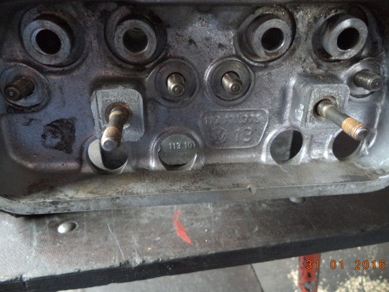

Beim nächsten Motor, werde ich mehrere Köpfe abgleichen. Die Brennräume sind nicht identisch. Ich habe sie nur auf einen Kopf angehalten und freute mich, das ich nur so wenig anpassen musste :music-rockout: Anfängerfehler :character-oldtimer: Bei dem anderen Kopf war die Brennraumlinse größer, ergo musste auch mehr angepasst werden. Ich hatte gehofft, das es mit der Übergrösse getan wäre :roll:

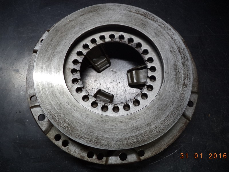

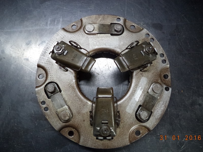

Heute ging es wieder weiter. Ich habe im Fundus noch einen schönen (leichten) 200er Kupplungsautomaten liegen gehabt. Das sind die F&S Teile mit Scheibenfeder und Ausrückarmen. Die sind deutlich leichter als die andere Bauweise.
Jungfräuliche Ausrückarme und Druckplatte :music-rockout: Ein bißchen Flugrost, aber sonst alles piccola Perle :up:
Dann erst einmal Anprobe gemacht. Bitte Platz zu nehmen.

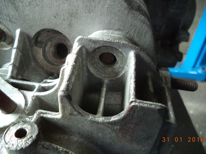

Da sieht es gut aus. Es muss ja noch tiefergestochen werden.
Hier fehlt noch ein wenig. Da müssen längere rein. Ein Fall für den Fundus!

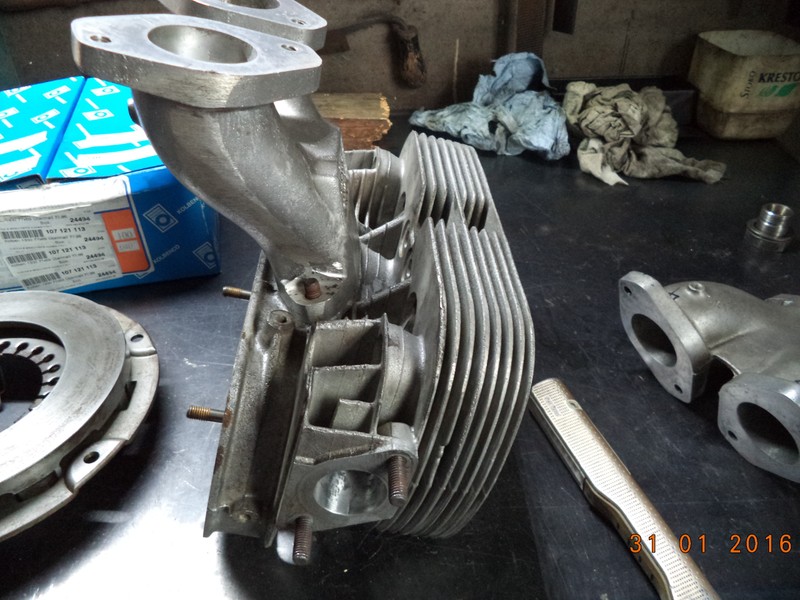

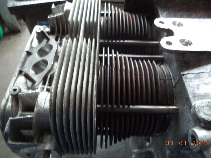

Die Ansaugrohre durften auch schon mal probesitzen.

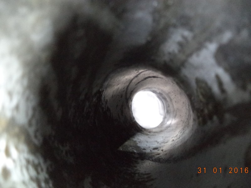

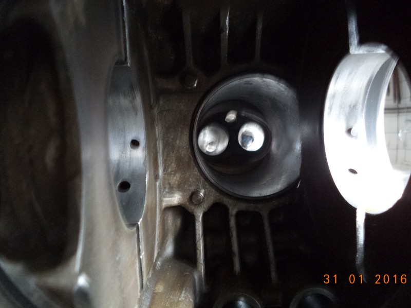

Hier mal eine ungewohnte Sichtweise, durch den Block.
Passt schon ganz gut! Ich kann den Luftfräser nicht mehr ertragen :?

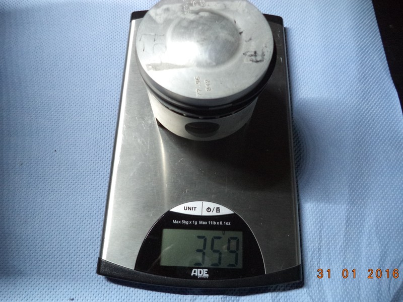

Die Kolben haben jetzt alle einheitliche 359gr. Eigentlich sollten es 360 werden, weil der leichteste Kolben das so vorgab, aber eine unvorsichtige Schleifung hat mir ein zusätzliches Gramm beschert. Also musste der Leichteste noch leichter werden :mrgreen:

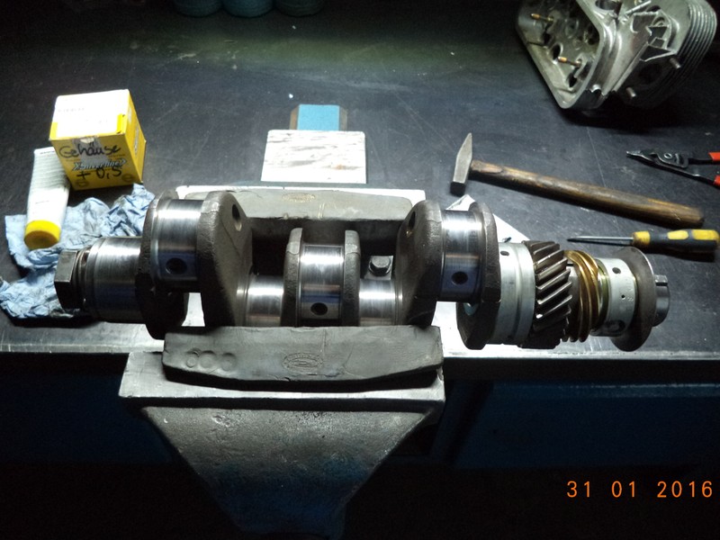

Die Kurbelwelle wurde komplettiert, gereinigt und für den Einbau vorbereitet.

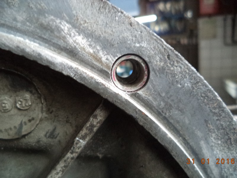

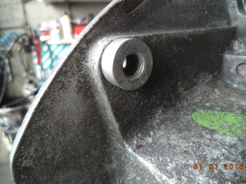

Die Gehäusemutter der neueren Motoren war natürlich auch nicht vorhanden und musste nachgerüstet werden. Also bohren und anschließend aufreiben.

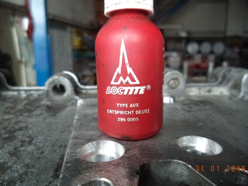

Darf ich vorstellen: Hochfest mein Name, Loctite Hochfest! :handgestures-thumbupright:

B. Scheuert hat geschrieben: Zu guter Letzt noch ein lieb gewonnener Helfer :mrgreen:
da ist doch Haarlack drinnen, so alt wie das Fläschchen ist :handgestures-thumbupright:
Verfasst: So 31. Jan 2016, 21:15
Stimmt, es ist alt, sehr alt. Es ist aus meiner Lehrzeit :lol: Funktioniert aber immer noch. Meiner Vater sagt zu so etwas immer: Das ist noch Friedensware :lol:
Es löst sich nur noch mit reichlich Wärme. Wir haben das Zeug (unter anderem) zum Abdichten des Achsantriebkopfes im Achsgehäuse genommen. Da fand ich es nicht so prickelnd, weil die Brühe immer ablief, und Du den Schweiß auf der Stirn hattest den Achskopf auf dem Grubenheber liegend, in die Achse zu bekommen. :angry-cussingblack:

Ich habe noch eine große Nachfüllflasche und verwende es sehr, sehr sparsam :character-oldtimer: Wenn man diese Stellen nicht warm machen kann, oder jemand weiß nicht, das es an dieser Stelle verwendet wurde, reißt die Schraube immer ab :shock:

meine buckelkolben wiegen/wogen alle unter 300gr, unbearbeitet.
oder liegts daran dass das 78mm kolben sind?
