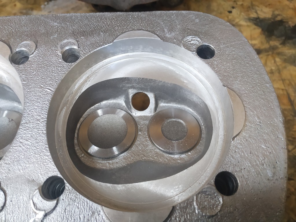

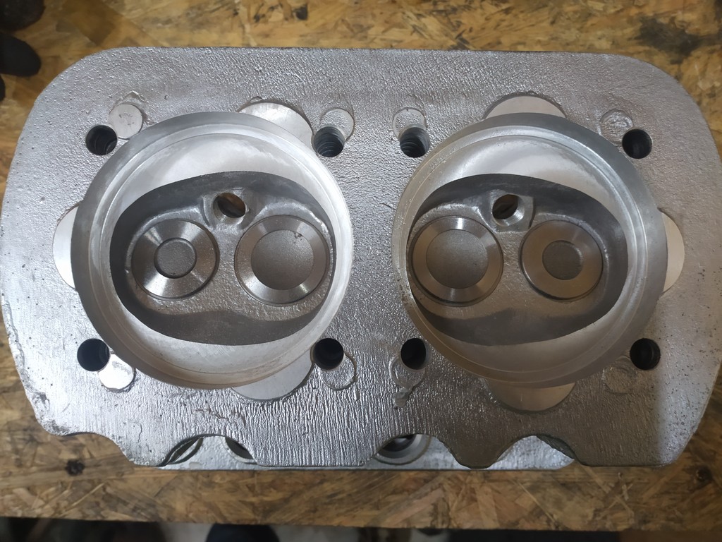

Verfasst: Sa 13. Feb 2021, 19:48
von 1N5ID3R
Moin zusammen!
Ich hab heute mal einen Kopf ausgepackt und angeschaut.
Ich habe ihn "nur" aufbohren und tiefer stechen lassen.
Ist ein 1-Kanal Kopf für mein 1.900er Projekt.
Was meint ihr dazu?
DAnke und Gruß
Stefan
