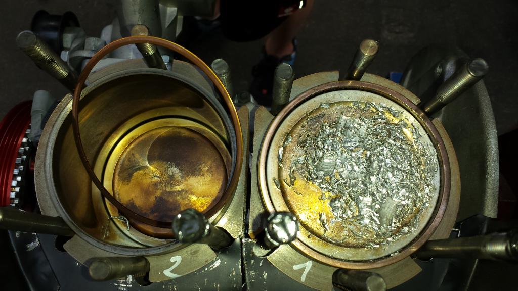

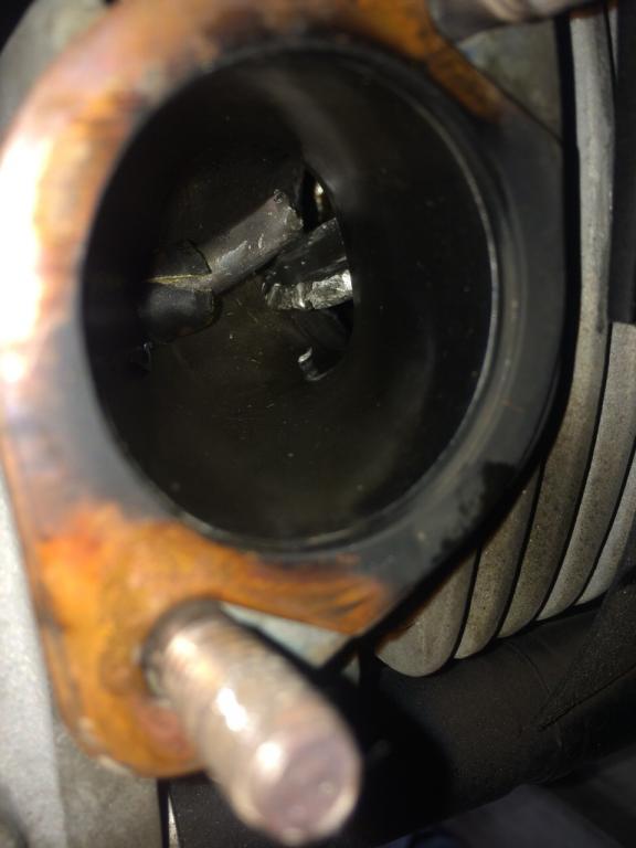

:D :confusion-scratchheadyellow: Zu aktuellen Zwischenstand:
Der Motor hat ja nun in der Zwischenzeit ein neues Zuhause gefunden ( immer noch bei uns aber ein anderes Auto). Nach dem Prüfstand gings dann mal zu ersten Test...und dirket im 3.Lauf ein Auslassventiel ab :confusion-scratchheadyellow:
Also wieder Heim und alles zerlegen...war gar nicht "so schlimm"
Dann haben wir mit verschiedenen Leuten gesprochen und sind zu dem Entschluss gekommen das es daran gelegen haben könnte das die Federn (k800) und die Nockenwelle nicht zu den Titanventilen gepasst hat oder einfach Pech. Wer weis
Naja, da wir keine Zeit hatten und nochmal fahren wollten Köpfe bei Cb bestellt und nach 36 Stunden waren sie da!!! :shock:
Diesmal haben wir aber Edelstahlventile verbaut und sonst soweit noch angepasst. Die Zylinder nochmal gehohnt und nen Satz alte aa Schmiedekolben und alles wieder zusammen. Dazu noch nen Zündverstärker von Fueltech und das Ansaugverrohrung bissl abgeändert und es ging wieder los.

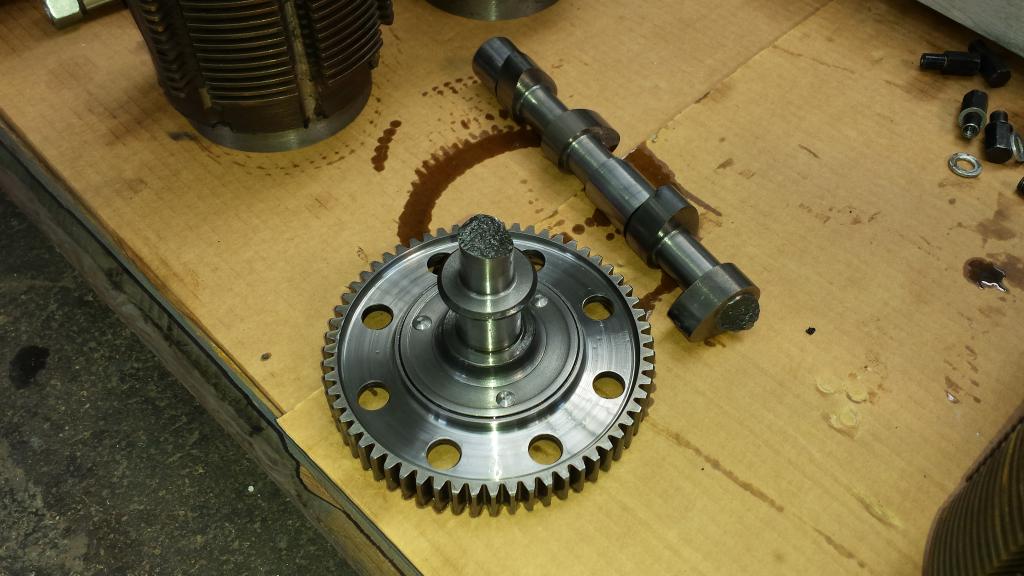

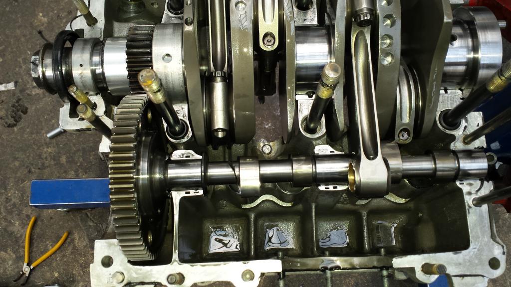

Nach weiteren Test ist dann das passiert.
Nach etwas längerer Suche haben wir dann gesehen das durch die leicht andere Kolbenform ein Kolben an einer Ölspritzdüse gerieben hat bis sie ab war, naja und die musste mal kurz an der Nw keilen. Und ab war sie!!! Läuft super dieses Jahr :cry:
