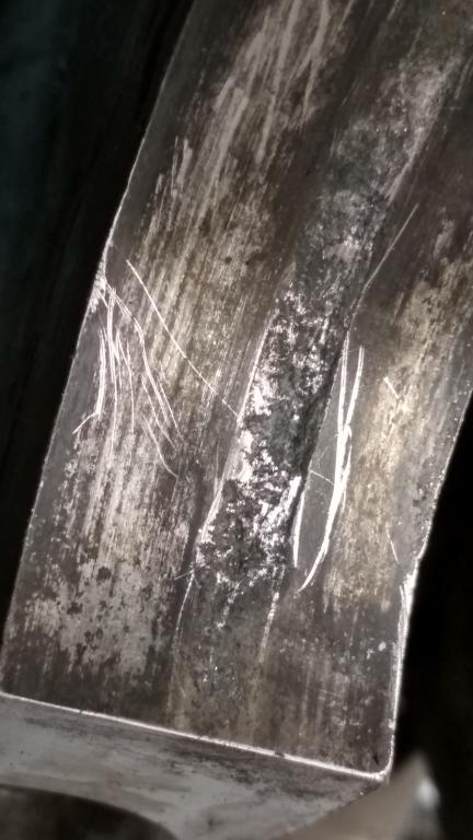

So sieht der Haupt-Lagerwellensitz nach dem Reinigen aus. Wie viele wohl so rumfahren und glauben ihr Motor läuft und läuft und läuft... :lol:

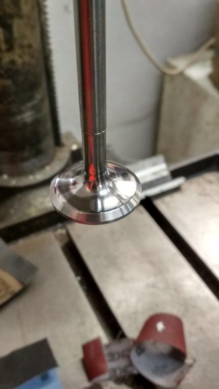

Nachdem wir am WE die Kolben auf gleiches Gewicht gebracht haben und die Ventile poliert und eingeschliffen haben, warten wir nun noch auf die Nockenwelle. Die NW kommt übern großen Teich und lässt schon länger auf sich warten.

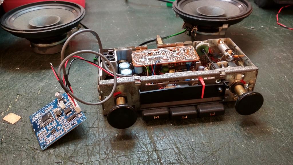

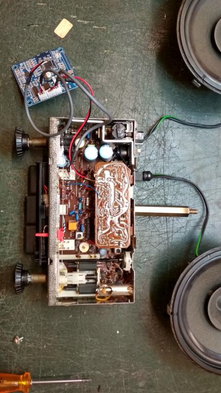

Die Wartezeit habe ich mir noch mit einem kleinen Radio Umbau versüßt. Ich habe in China für 5€ ein Bluetooth Modul bestellt und an den Radioeingang M unseres Braunschweig Radios geschaltet. Jetzt können wir Musik über Bluetooth hören und weiterhin die normale Radiofunktion über UKW nutzen. Ein Mikrofon Anschluss gibt es auch, so das eine Freisprechfunktion auch gleich mit drin ist. Diese konnte ich aber noch nicht testen.

Man versüßt sich halt die Wartezeit mit so einigen Sachen die man schon länger vor sich herschiebt.
Und dabei gibt es soo schöne Radios mit allen Schnickschnack, sehen nur schei.... im Käfer aus.
Hoffe das es klappt und du nicht umsonst an dem guten alten Stück gewerkelt hast.

Musikübertragung funktioniert schon. Das Mikrofon für die Freisprechfunktion konnte ich noch nicht anschließen, da mir noch ein Stecker fehlt.
