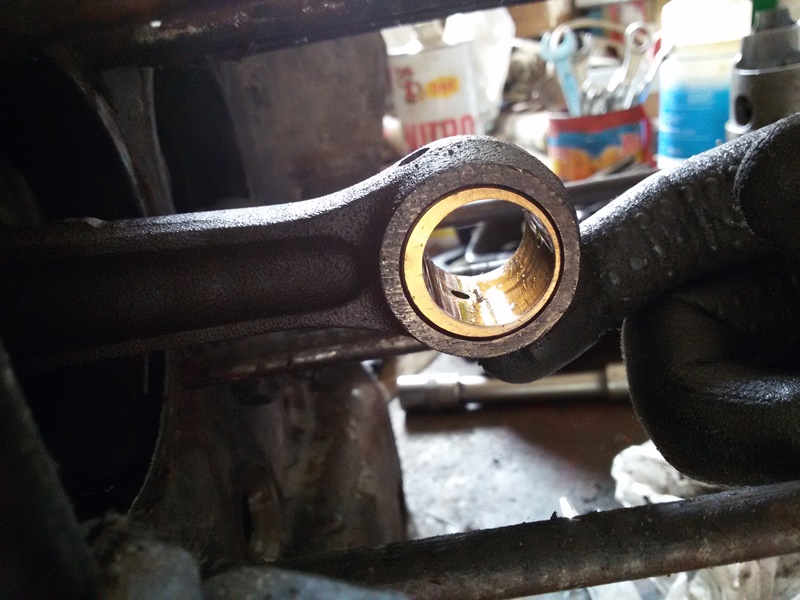

hab mir den F motor neu aufgebaut, da ich ihn als kompletten rumpf recht günstig gekauft habe.
jetzt weiß ich auch warum: er hat 1200er kolben mit umgebüchsten pleueln, rest ist serie.

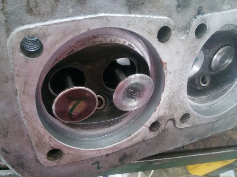

nur ventile und zylinder geputzt und neu eingeschliffen

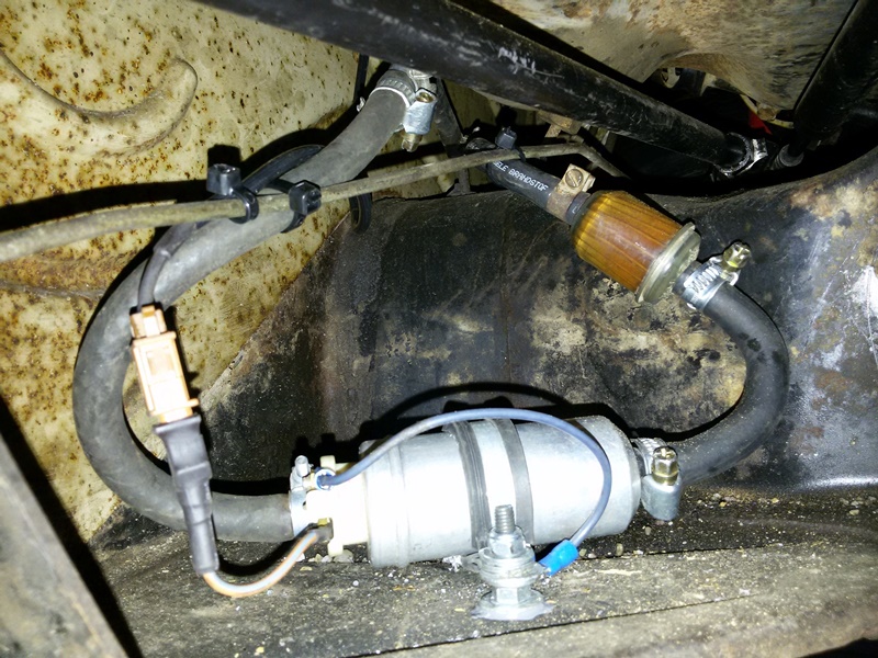

die elektridsche benzinpumpe hab ich auch versetzt, evtl. werd ich noch einen silentblock drunterschrauben.
IMG_4717 20150905_181905 - Kopie.jpg (245.31 KiB) 9151 mal betrachtet

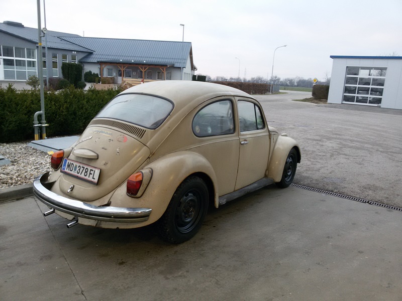

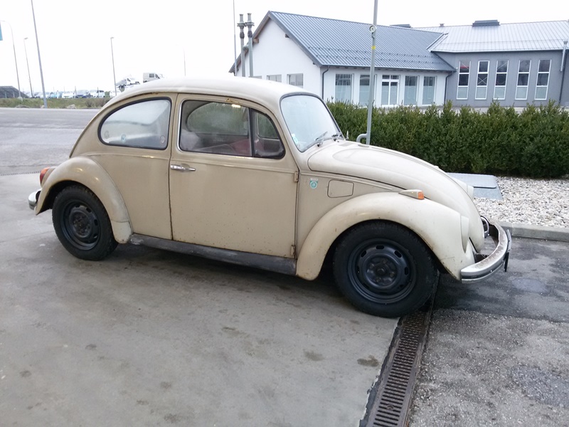

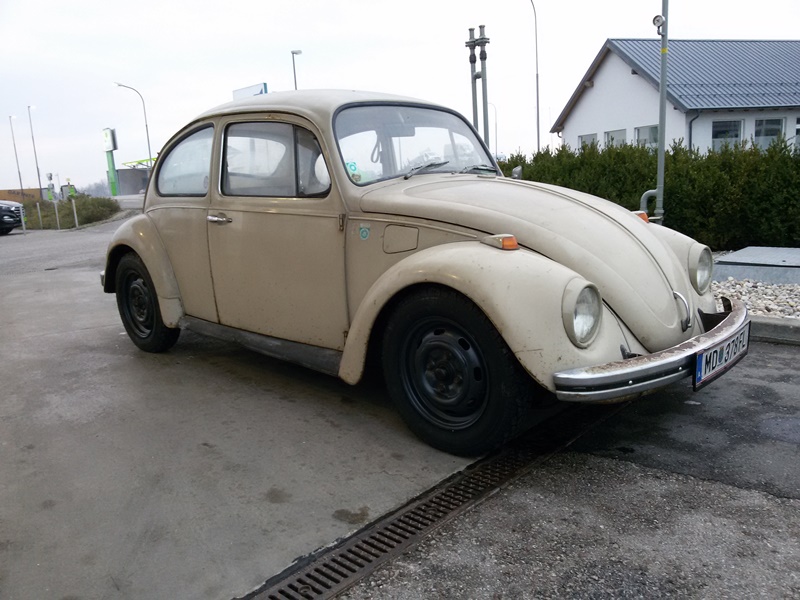

heut eine kleine runde, natürlich mit winterreifen, gedreht. die 155er wirken hinten sehr klein im gegensatz zu den 185ern :D
die originale heizung geht auch erstaunlich gut, wird richtig schön warm bei den zehen :D
IMG_4717 20160101_154853 - Kopie.jpg (156.25 KiB) 8970 mal betrachtet
IMG_4717 20160101_154902 - Kopie.jpg (167.98 KiB) 8970 mal betrachtet
IMG_4717 20160101_154907 - Kopie.jpg (167.67 KiB) 8970 mal betrachtet

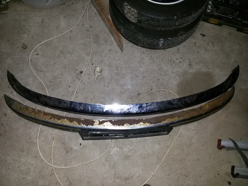

heut mal die stoßstangen verglichen, die jüngere mit blinkern hat eine andere form. ist an den ecken weiter nach hinten gezogen, vermutlich ewgen den blinkern.
somit muss ich die halterungen auch gegen die anderen taschen.

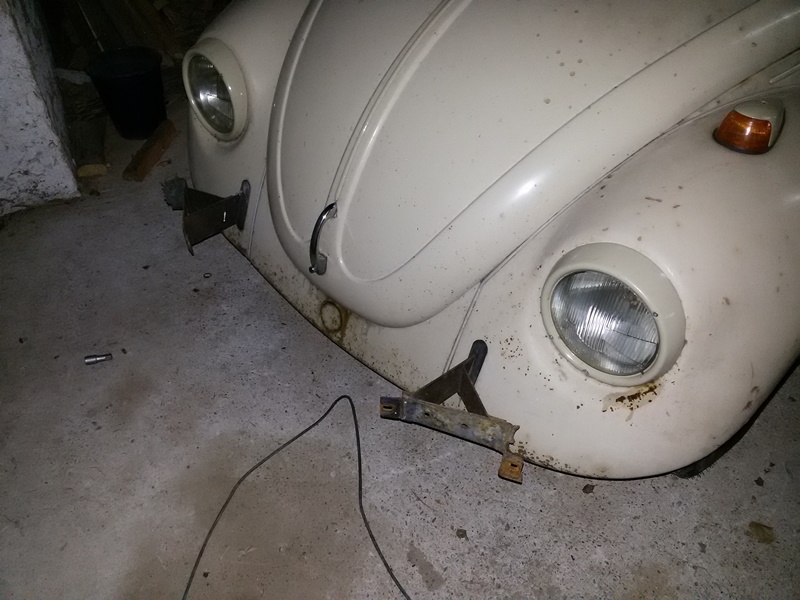

heut bissl weiter gemacht. hat nur den ganzen tag gedauert die stoßstange anzupassen und zu montieren :lol:
die neueren halter passen gar ned, sie sind zu breit für die löcher in den kotflügeln und die löcher der halter stimmen ned mit den löchern in der stoßstange überein.. :?:
IMG_4717 20160105_120503 - Kopie.jpg (42.15 KiB) 8674 mal betrachtet
stoßstange war ned mittig und die löcher haben nicht mit denen der halter gefluchtet.
