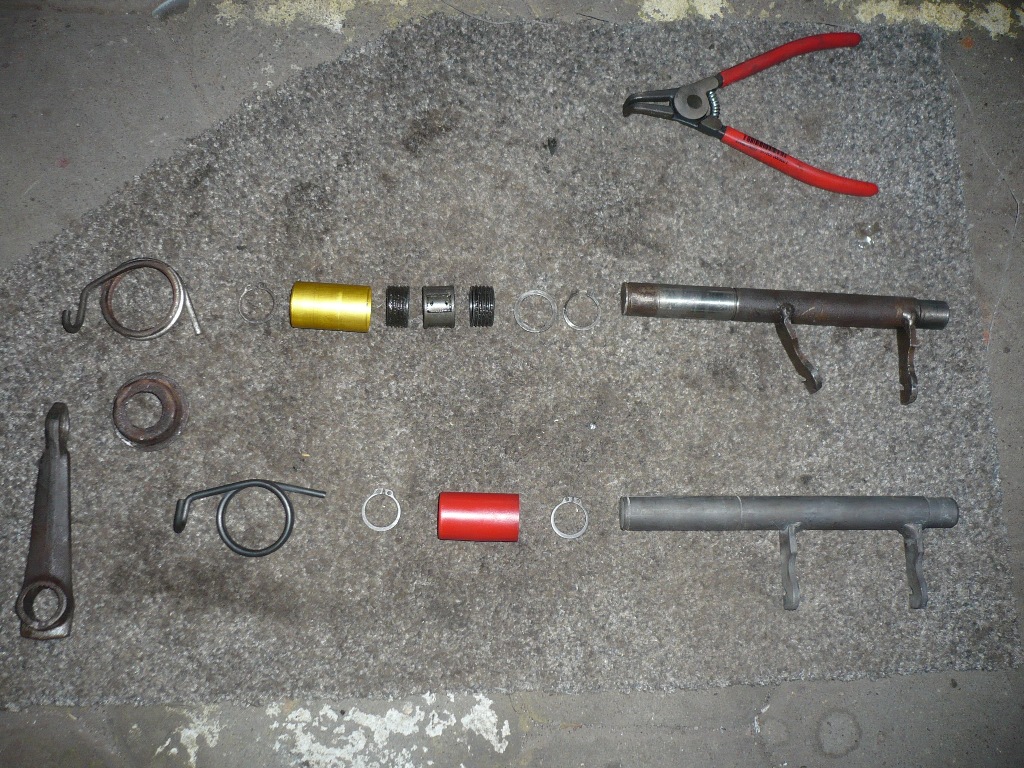

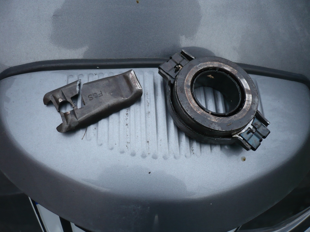

Die Lagerung vom Ausrückhebel hatte ich ja wie gesagt getauscht. Weil wir ja alle mittlerweile wissen dass lange nicht alles was danach aussieht auch gülden ist, hab ich das Schaltbesteck mal nebeneinander gelegt...
Wie bei allen anderen Teilen bzw. Bundles, die man so kaufen kann machts Sinn das alte Zeug so schonend wie möglich auszubauen - könnt ja sein das man das nochmal gebrauchen kann...^^ So auch in diesem Fall. Ich hab mich gestern auf dem MKT kurz mit Lars darüber unterhalten: Einfach zusammengesteckt iss das nicht ganz.
In der oberen Reihe nicht gezeigt ist die zweite Führung für die Ausrückgabel. Die hab ich vorerst im Getriebe belassen gehört quasi rechts neben die verbogene Gabel.

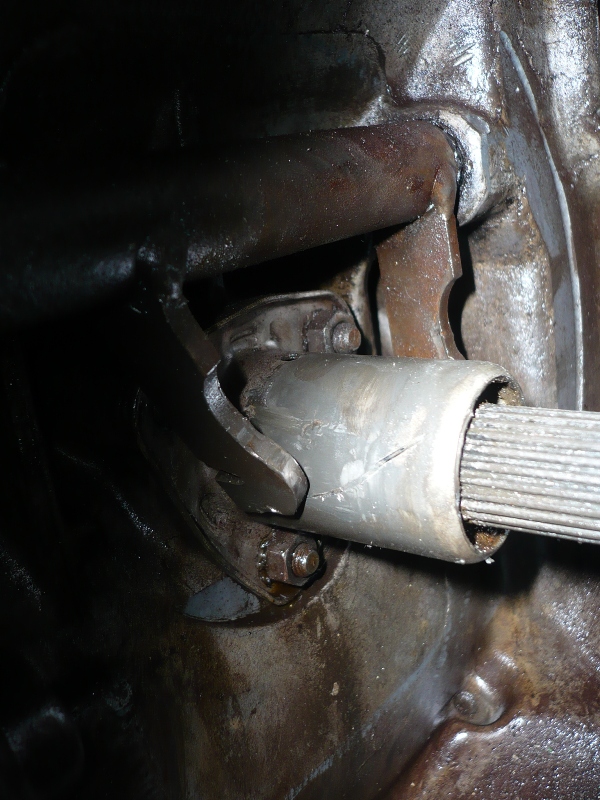

Zerlegt wird in folgender Reihenfolge: Schraube SW 11 (!) vor dem Ausrückhebel herausdrehen. Die Gabel mit einem Schonhammer aus dem Getriebe herausklopfen, dabei treibt man die Messinghülse aus dem Getriebe. Sicherungsringe ziehen, Ausrückhebel abziehen - das geht vorzugsweise einfach mit einem Zweiarmabzieher, Lagerhülse und Innenleben von der Welle abziehen, dann die Welle ins die Getriebeglocke ziehen und herausnehmen.
Zusammenbau erfolgt in umgekehrter Reihenfolge - logisch eigentlich.
Die neue Welle hatte eine etwas raue Oberfläche. Ich hab die Stellen, die später in einer Buchse laufen mit etwas Schleifleinen abgezogen. Alternativ würde man Gefahr laufen dass die neue Gabel sich in Arbeitsposition kaum drehen ließe. Die Anlaufscheibe getriebeseitig hab ich übernommen, die neuen Sicherungsringe etc.... Aus dem Altbestand hab ich übernommen die Abdeckung für das Lager und die alte Feder, weil die neuere anders und vor allem enger gewickelt ist. Das hat nicht so recht harmoniert...
Mal sehen wie lang das Urethanzeigs hält...

Und die Feder ist auch die Falsche.Der Durchmesser passt nicht über den Teller.Das hatte ich vor knapp 2 Wochen auch...

Poloeins hat geschrieben:Und die Feder ist auch die Falsche.Der Durchmesser passt nicht über den Teller.Das hatte ich vor knapp 2 Wochen auch...
So isses...! Wir hatten ja aufm MKT kurz gequatscht... Ich werd mir für die Buchse mal eine vernünftige Lösung ausdenken. Man weiß ja nicht was noch alles kommt ;)

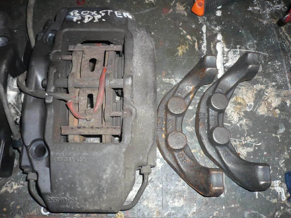

Gestern kam der Karton, der auch diesen Beitrag ein wenig wiederbeleben soll...^^ Zwei Wochen bis Saisonende... die Hinterachse liegt schon lang genuch im Keller...
vordekoriert :
Mal sehen ob ich die Halter verbaue oder mir was neues frickel....
drangehalten... passt...

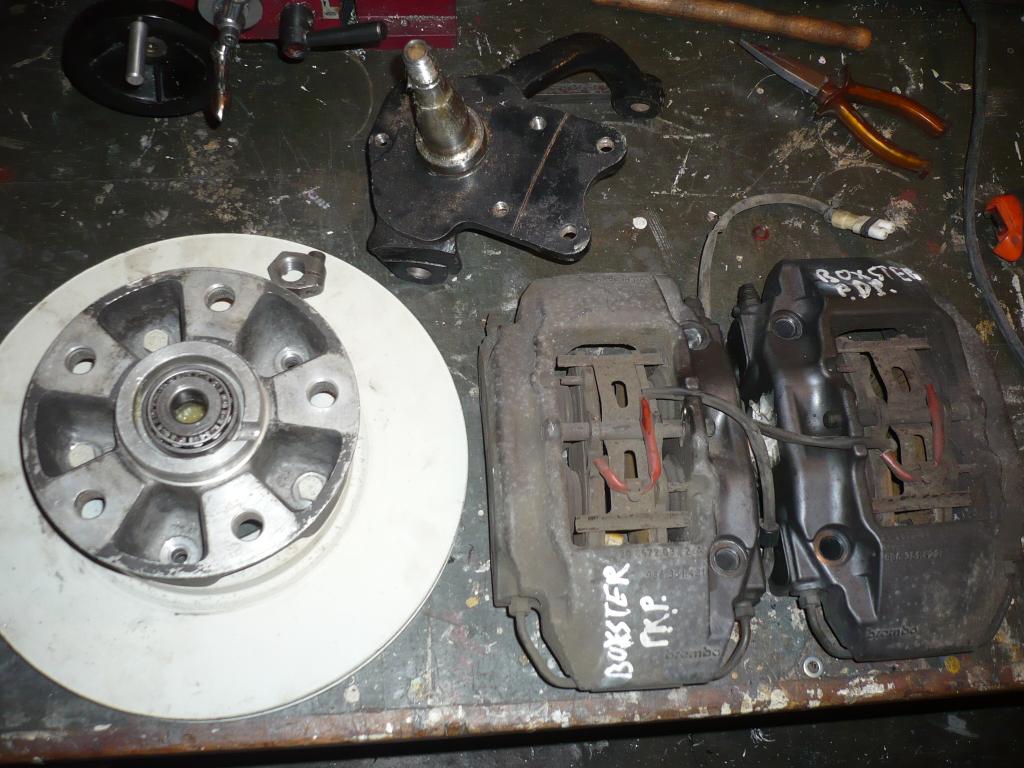

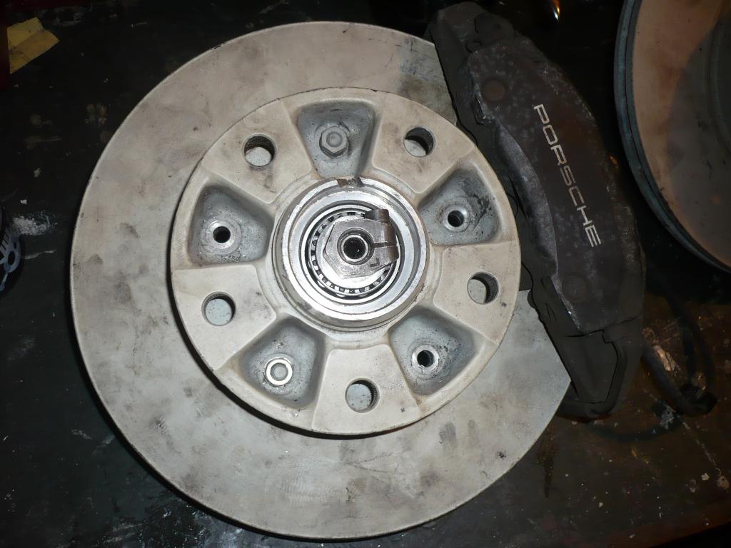

Da hätt ich doch vor lauter Baustellen beinahe vergessen was an meiner Karre zu machen... ^^
Die neuen Bremsscheiben und die Beläge sind diese Woche gekommen... Die Sättel hab ich heute mal anprobiert. Werde das mal mit Adaptern versehen und zusammenfrickeln...

S läuft schleppend, aber es läuft....
Die Achsschenkel sind übergefiedelt...
