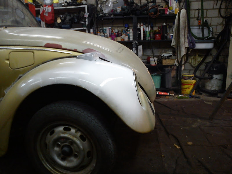

Schau mal hier!
Erste Lackiere Versuche in Weiß
Re: Etwas Böses entsteht
das ist Sprühdose. Tendiere den komplett mir deiner Schiffsgrundierung zu machen.
