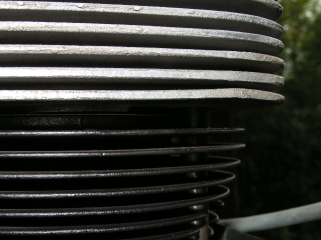

Rippen hab ich auch wieder an den Zylinder geschweisst . Ich hoffe , jetzt passiert nicht noch irgendein Mist :cry: !

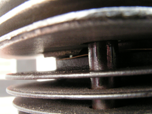

Moin zusammen ,
bau gerade den Motor wieder zusammen . Hab den Kopf auf die Zylinder gesetzt und nach Vorschrift mit Drehmoment schrittweise angezogen . Nun bleibt da noch dieser Spalt zwischen Kopf und Zylindern . Ich hoffe , man kann das auf den Fotos sehen . Muss der dicht , oder ist das richtig so ? Hab da auch eine Papierdichtung zwischen , die noch keinen Sitz hat . Drehen tut sich alles leicht ohne Schleifgeräusche . Neue Stösselrohre sind auch drin .
Ich hoffe , man kann erkennen , was ich meine . Beim vorgeschriebenen Drehmoment von zum Schluß 30 nm geht es nicht dichter . Zylinder auf Block sitz dicht auf .

Re: 1300´er Restauration
Verfasst: Sa 5. Okt 2013, 19:49
von ghiafix
Da gehört keine Dichtung hin. Diese Papierdichtung gehört zwischen Gehäuse und Zylinder. Die Abdichtung des Brennraumes funktioniert über die Trennstelle Zylinder(Stirnfläche bzw Rand) und Zylinderkopf innen auf Höhe der Ventile. Hoffe ich konnte das einigermaßen verständlich beschreiben.

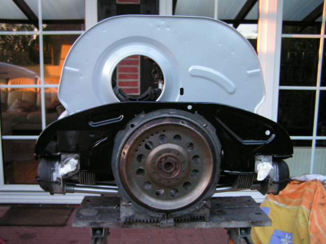

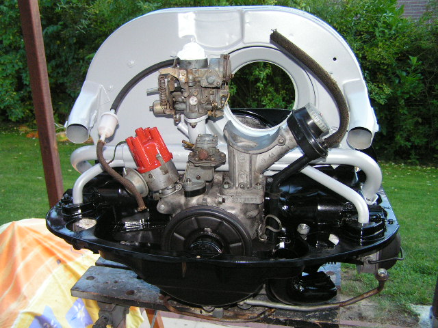

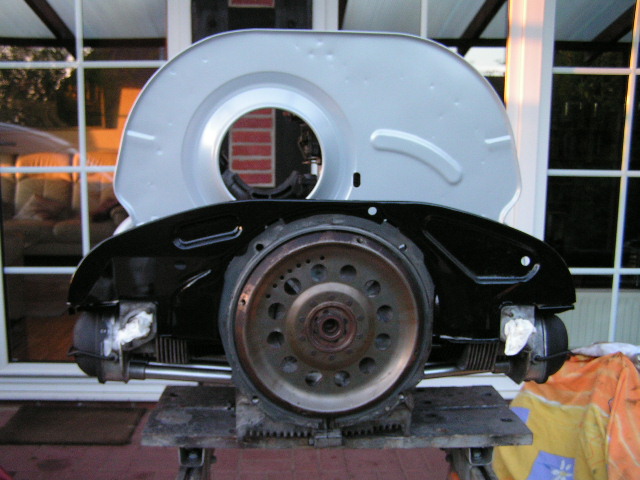

Verfasst: So 13. Okt 2013, 17:12
von kudder
Moin ,
hab heute mal die aufgearbeitete Motorverblechung provisorisch wieder zusammengepfriemelt . War ja stark verbogen . Nun passt wieder alles . Zündkontakt ist auch neu , Zündkabelsatz ist auch neu vorhanden . Wenn ich jetzt nicht das Automatikproblem hätte , könnte ich den Motor ans Getriebe flanschen und ihn probelaufen lassen .
:text-thankyouyellow: für eure Hilfe bis hierhin .
Sven
Verfasst: Mo 14. Okt 2013, 09:28
von LostTupper
das sieht doch ersteinmal sehr hübsch aus. Aber den Benzinfilter würde ich an der Stelle herausreissen....
Man stelle sich vor, der Benzinfilter oder dessen Anschlüsse werden (durch ein bisschen Vibration, kommt ja beim Käfer selten vor...) undicht, wo läuft dann das Benzin hin....
Also raus und ab damit unter den Tank oder Fahrzeugboden (überm Getriebe), dann fühlt man sich besser.
Stefan
Verfasst: Mo 14. Okt 2013, 09:33
von Nikon-User
Vor allem würde ich den Filter VOR die Benzinpumpe setzen... und nicht alle vor den Vergaser ...
Denke die Pumpe mag es auch nicht, wenn da Dreck mit durchläuft....
Verfasst: Mo 14. Okt 2013, 10:57
von kudder
Danke , werd ich machen . Das ist noch das alte Gebamsel , was vorher drin war . Hing halt noch am Vergaser . :)
