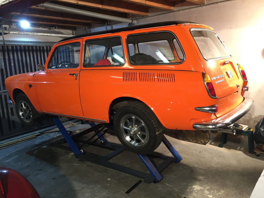

Verfasst: Di 5. Dez 2017, 13:28
von Tobi/DFL
nach mehr als 20 Jahren Käferschrauberei habe ich mir vor rund einem Monat auch endlich eine Hebebühne gegönnt. Die Wahl fiel auf einen WDW-Lift, da mir in meiner Garage die Höhe für eine 2-Säulen-Hebebühne fehlt und mir eine Scherenhebühne zu wuchtig erschien. Vor dem Kauf habe ich mal an einem auf einer herkömmlichen 2-Säulen-Hebebühne angehobenen Käfer die Hubhöhe gemessen, die ich als angenehme Arbeitshöhe empfand, um bspw. an der Fahrzeugelektrik im vorderen Kofferraum zu arbeiten. Das waren in meinem Fall rund 65cm, also waren meine Zweifel hinsichtlich der eingeschränkten Hubhöhe rein subjektiv unberechtigt.
Die Wahl fiel dann auf das Model "WDW-Lift Extended S". Die Bühne ist nun seit etwa 4 Wochen bei mir im Einsatz und ich bin absolut begeistert. Ich frage mich, weshalb ich mir nicht schon vor Jahren eine Bühne gekauft habe... ;)
Ach ja: ich kann jedem empfehlen, vorm Kauf ein Gespräch mit dem Herrn Klüe zu führen und sich ein individuelles Angebot erstellen zu lassen - es könnte sich lohnen!
