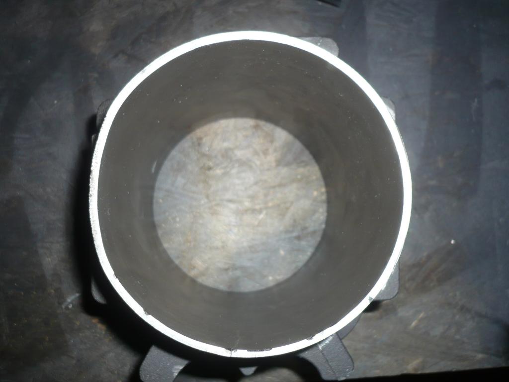

.... hatte Rolf auch schon gesagt, aber der Riss zum einen einfach zu tief zum anderen ist der Zylinder krumm. Das Ding ist ja aus dem Spannfutter gehüpft und in den Boden eingeschlagen.
Da geht überhaupt nichts mehr...
Die Büchse war neu, von Mahle. Hab ich bei nem Onlineteilehändler für 55 € bestellt. Aber eben nur einen, weil mich der Preis etwas irritiert hatte. Die haben die Kurse jetzt angezogen. Mal leider...
Aber genau weil runtergefallen und krumm hab ich mir heute mal die Flex gechnappt... und die Büchse kurzerhand aufgeschnitten.

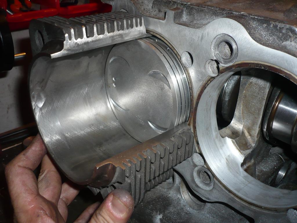

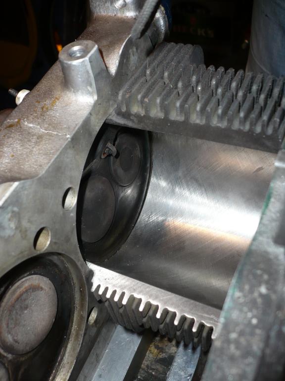

So muss ich nicht mit Knetmasse herumhantieren um zu schauen ob die Ventile vom Kolbenboden frei gehen, kann mir unter Umständen noch Ventiltaschen markieren, kann Stehbolzen aufmessen und schon mal anfangen die Kühlverblechung und einen Gebläsekasten zu entwerfen...

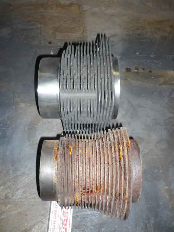

Ich hab ja im vorigen Beitrag von Geometrie gefaselt... zum Vergleich hab ich die Laufbüchse abgelängt für Verwendung eines 5,5" Pleuels und als Größenvergleich mal einen 1600 Zylinder aus der Schrottkiste gekramt und daneben gelegt... Ist n ganz anderes Paar Schuh...
Wird am Ende wohl n recht kompaktes Aggregat...

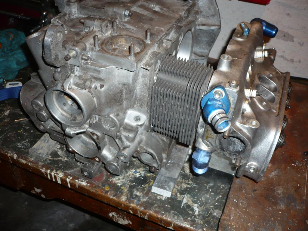

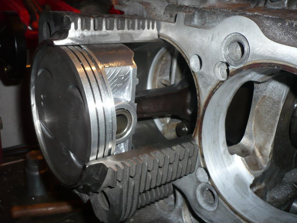

Heute abend hab ich ein bisschen "Schrott" gesteckt, um zu sehen ob ich mit der Kolben/ Zylindergeometrie hinkomm... Ob das mit dem Gehäuse passt, oder ob ich da am Ende noch mit dem Pleuel oder irgendwo anders noch Platzprobleme bekomme...
Ich glaub ich geh mir mal Stößel suchen und versuch mal das Gehäuse in die Waschmaschine zu bekommen...

Wie man aber sieht ( und auf den Bildern auch schön erkennen kann) bleibt von den
"dicken" Deutzzylindern nicht viel übrig wenn man sie so eng aneinander drücken muss und dann noch
unter die Motorverblechung quetscht :?
Gerade im Bereich zwischen den Zylindern hat man "0" Kühlrippen mehr und muss sogar noch ein wenig von der
dicken Wandung wegfräsen.
Die Wandstärke ist dann im Umfang nicht einmal mehr gleichmäßig starkt :handgestures-thumbdown:
Bei einem Typ4 könnte ich mir vielleicht noch Vorteile erhoffen, bei dem kleinen Zylinderabstand des WBX nicht mehr.

Die Büchsen sind 220mm lang wenn sie frisch kommen und wiegen etwa 7 kg. Übrig bleiben in meinem Fall 126,4mm. Das ist nicht wirklich viel....
Die Baureihen FL912 und FL913 unterscheiden sich in der Bohrung. Die 912er haben 100mm, die Baureihe 913 102mm. Probleme sehe ich da noch keine. Eben nur ne Menge Arbeit. Vor Verzug unter Temperatur hab ich allerdings ordentlich Respekt, deshalb hab ich mir für die Büchsen eine "Spezialbehandlung" ausgedacht um die Problematik zu kompensieren...
