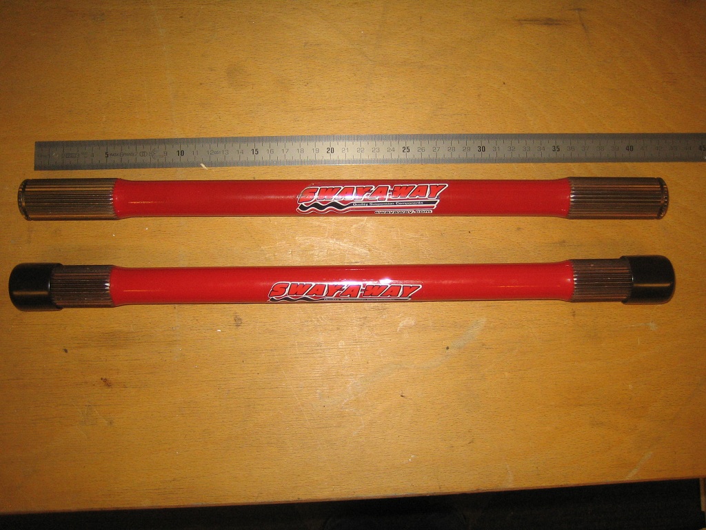

ELO hat geschrieben:
Jürgen N. hat geschrieben:Hallo Uwe,
ich würde Dir dringend Sway Away Wellen empfehlen.
Die sind aus Federstahl ( o.ä. ), geben etwas nach, schonen Getriebe und Gelenke und brechen später als die Serienwellen.
Ich hatte mir 2 Stk. bei Tom Ratzek aus den Staaten mitbestellt.
Allerdings hatte er irgendwann mit seinem Typ1 Turbo auch eine Sway Away abgerissen...
Auf der "CB Performance" Homepage gibt es die. :handgestures-thumbupright:
http://www.cbperformance.com/catalog.asp?ProductID=723
Gruss Jürgen N.
Hallo Jürgen
Die Längenangaben bei CB habe ich mal in Centimeter umgerechnet und habe dabei festgestellt das die längste im Angebot 48,89 cm ist.
Weist du ob diese Maße die Gesamtlänge der Wellen sind ? ( ausen - ausen )
ELO
also meine haben ein aussen - aussen Mass von 41,2 cm und einen Durchmesser von 23 cm ( Serie 24,5 cm!? ).
Laut Katalog sind sie 30% stabiler als Serie.

G-MAN hat geschrieben:Wenn die Wellen halten werden wohl als nächstes die Gleichlaufgelenke mit ihren Kugeln um sich schmeißen..
Ich find kurze Kardanwellen ziemlich sexy :romance-admire: ..wäre das keine Alternative?
100er Busflansche auf der Getriebeseite ist zumindest bei 300 Nm eine günstige Alternative.
Auf der Radseite reichen auch Seriengelenke.

Der Ratzek Tom war am Sonntag auch da.
Die Sway-Away Sachen sind laut seiner Aussage (und der muss es wissen) auch nicht mehr so toll wie früher.
Wahrscheinlich wie (fast) immer irgend ein Chinesenstahl??
Die Gelenke (100mm) sollten schon noch eine Weile halten.
