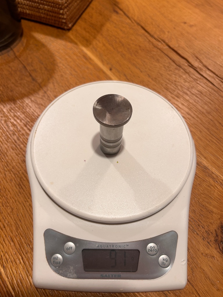

Welche Stößel haben eine kleine Bohrung mittig im Teller?
Kann mir das jemand beantworten?
Grüße Bert
Beiträge: 16929
Re: Wann ist ein Stößel wirklich verschlissen?
Empi 82gr z.b.
Jürgen N.
Beiträge: 1738
Käfer: 53er Käfer Cabrio
Wohnort: 71706
Beitrag von Jürgen N. »
Scat, sowohl bei den Typ1 und bei den Typ4 Stösseln.
Achtung, von den Scat mit der Bohrung sind schon mehrere gebrochen - einmal quer durch über die (unnötige) Stösseölbohrung.
Xmil
Beiträge: 878
Käfer: 1302LS
Käfer: 1302A Flitzpiepe
Fahrzeug: Tesla M3LR
Wohnort: Dresden
Beitrag von Xmil »
Ist das sicher, das alle Scat eine Bohrung haben? Nach meiner Erinnerung ist das nicht so, das bedeutet aber nicht viel, ich bin schon alt :character-oldtimer:
Es sind 91g Stössel, wenn ich nicht raus bekomme was es für welche sind, muss ich die weg werfen.
Grüße Bert
Beiträge: 16929
Scat haben 98...kein Loch....die die kenne(CSP...)
Die Empi mit Loch haben 80gr...(funktionieren 1a und Bestdeal überhaupt!!)
Origianle 88gr
Engle war meiner Erinnerung nach auch schwerer als Serie,...hatten aber kein Loch wenn ich mich recht erinnere.Sind eher selten vertreten das teuer.
Jürgen N.
Beiträge: 1738
Wohnort: 71706
Hallo Bert,
ich habe gerade mal nachgeschaut.
Die aktuellen Scat haben wohl keine Bohrung mehr.
Ich hatte kürzlich noch einige Sätze Typ1 und Typ4 mit Bohrung abverkauft - die lagen aber schon lange bei mir.
Wusste nicht, dass es die wohl nicht mehr (oder zumindest nicht standardmässig) von Scat gibt.
Xmil
Beiträge: 878
Käfer: 1302LS
Wohnort: Dresden
Beitrag von Xmil »
Da ich meine verbummelten Scat gestern gefunden habe, kann ich mit Sicherheit sagen, die 94g und die 72g haben die Bohrungen nicht.
Ich verwende die genannten mit der Bohrung nicht weiter.
