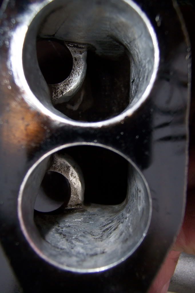

Wow, der Motor sieht echt ganzschön geschrumpft aus! Da gegen sehen die Saugrohre jetzt aus, als hätten sie mindestens 38mm Innendurchmesser. :lol:
Hast du viel an den Saugrohren bearbeitet oder sind die mehr oder weniger "serie"?

Kaum, ich habe nur die Kanten der innere Düsenhalterungen etwas abgerundet, wie hier zu sehen:

Ist sicherlich ziemlich wenig, aber die Kopfe sind auch nur wenig bearbeitet. Mal sehen wie es so geht.

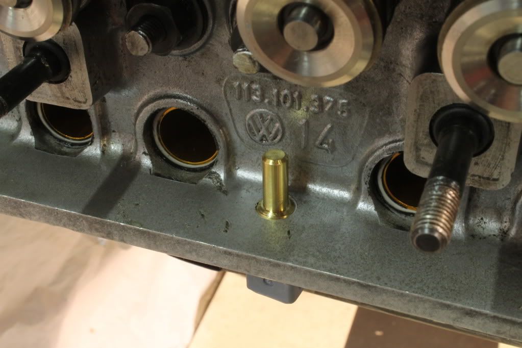

Heute die 'Wasser'temperatursensor für kaltfahrbereich in dem Kopf geschraubt, so ähnlich wie ich das auch bei meinem T4 gemacht hatte.
Auch gleich die grosse öffnung hinterm der Drosselklappenstutz verslossen und mit ein 1/8"NPT Nippel ein Ansluss für die Boost-referenz gemacht.
Damit es so ein wenig 'plug-and-play' ist wann ich das Motorchen später rein schiebe.

BadWally hat geschrieben: Heute die 'Wasser'temperatursensor für kaltfahrbereich in dem Kopf geschraubt, so ähnlich wie ich das auch bei meinem T4 gemacht hatte.
Haste mal ein Foto? Ich fahr immernoch Öltemp anstatt Kopftemp :oops: Will das aber bis zum Frühjahr endlich mal geändert haben. :|
Kennst du zufällig einen Temp-Sensor, der in die original Bohrung der GB-Köpfe passt, aber nicht die Masse am Gehäuse, also zwei Kabel hat?
Münchhausen

Also dann: wie in meinem T4 verwende ich ein Wassertempsensor, aber dann als Öltemp.Sensor, einfach unter im Kopf geschraubt. Dies wärmt schneller als einfach ein öltempsensor, aber nicht so schnell als ein echte Kopftempsensor. Für mich reicht das aber völlig und halt die AFR
Es ist also kein Thermokoppel, so wie ein K-probe. VWspeed.co.uk scheint aber genau aber doch sowas zu haben für DTA (Probe die aussen am Kopf geschraubt wird), mal Paul Hamilton fragen ;)

BadWally hat geschrieben:Also dann: wie in meinem T4 verwende ich ein Wassertempsensor, aber dann als Öltemp.Sensor, einfach unter im Kopf geschraubt. Dies wärmt schneller als einfach ein öltempsensor, aber nicht so schnell als ein echte Kopftempsensor. Für mich reicht das aber völlig und halt die AFR
Vermutlich reicht das auch. Mein sensor hängt am Peilstab, was definitiv zu langsam ist. Schlimmer ist sogar, wenn man den Motor nach kürzerer Standzeit(halbwarm) startet. Da stimmt dann garnichts und man hat die ersten 30sek. entweder einen zu hochdrehenden Motor, oder er geht einem an der Ampel aus. Hab es auch aufgegeben am Warmup weiter rumzuspielen, ich brauch einfach eine andere Sensorposition.
