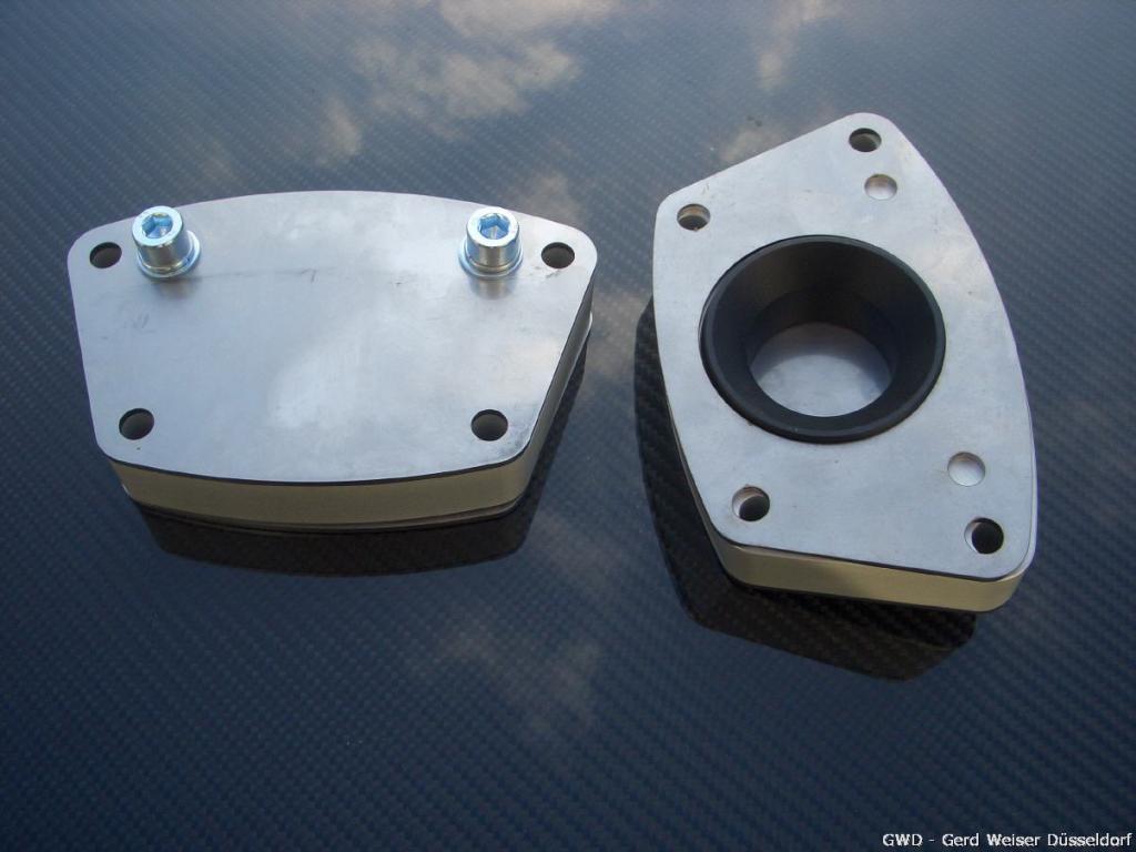

Re: Fahrwerk Streben und sonstigen Veränderungen
Verfasst: Do 26. Sep 2019, 18:49
von kaefermichel
Da gibt es von GWD zb. die Performance- Drehstabdeckel wo das äußere Gummilager durch eine Kunststoffbuches ersetzt wird. Auch die Federstabdeckel und Schwerter von Porsche 924Turbo und 944
werden sehr oft zb. von Kummetat verbaut und haben noch den Vorteil dass sie verstellbar sind. Ich habe auch schon Performance-Deckel mit Kugellager gesehen. Alle diese Teile sind Serien nah und H-Konform und verbesseren
das Handling ähnlich den Cup-Streben. Beispielbild GWD
