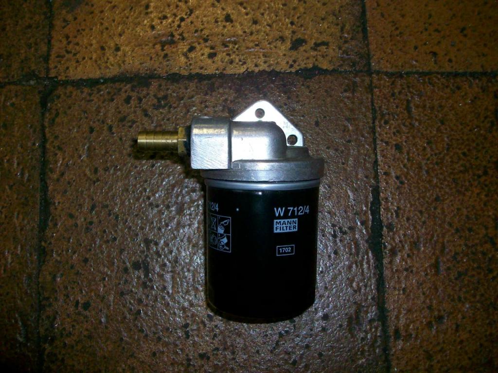

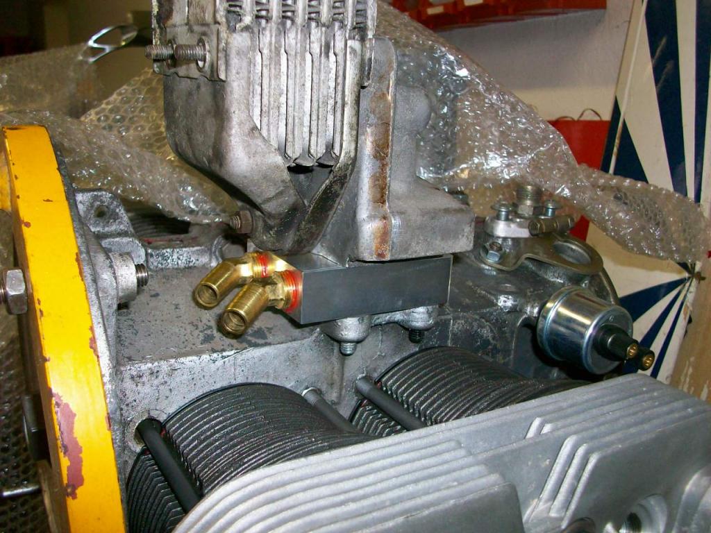

Gefiltert wird hiermit:
Der Adapter trägt jetzt den Kühler:
es führen ja einige Wege zum Ziel. Am Ende hatte ich schon eine Pumpe und den Filterträger da, also nur noch den Adapterblock dazu und gut. Was für Schläuche verwendet man ?
Grüße Andre
