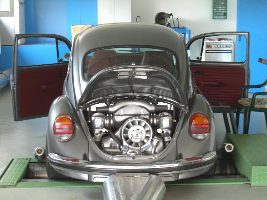

Hier habe ich noch ein Bild gefunden :)
ELO :character-oldtimer:
