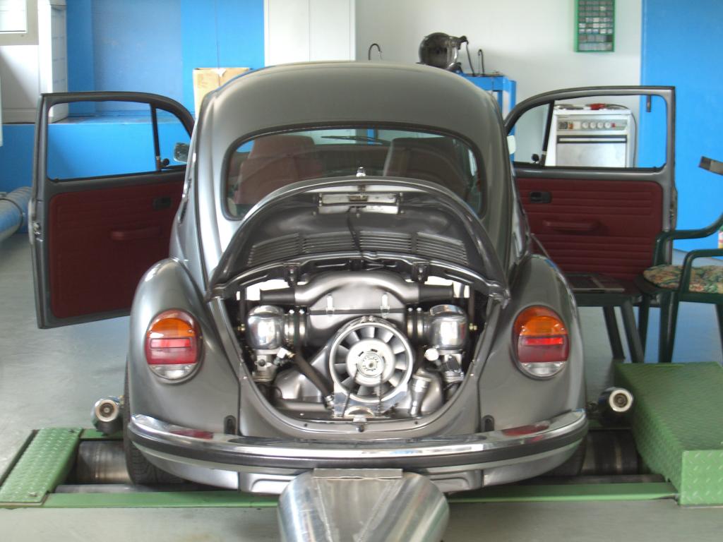

Re: Dynoday am Käfertreffen Wörth/Donau 6.Juni 2015
Hier habe ich noch ein Bild gefunden
ELO
ELO

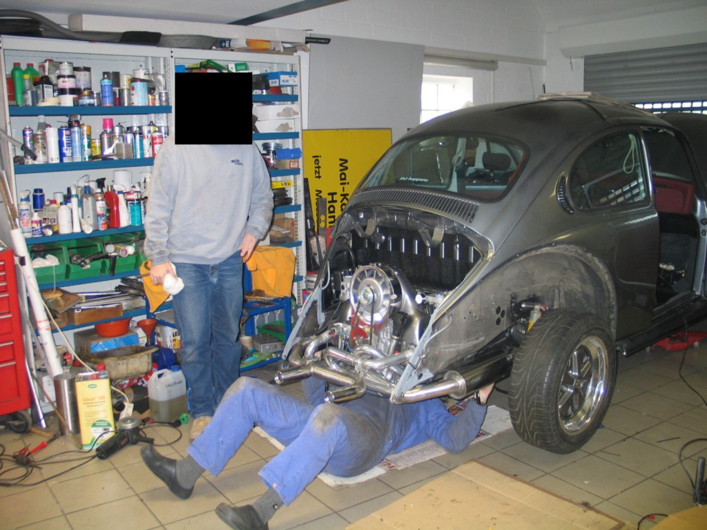

Ich sag mal nix dazu.
Die SH-Spritze fand ich auch nicht so ganz toll, aber der Toni Kurpas hat das relativ gut hinbekommen.
Der Motor kommt ja dann wieder nach Hannover, aber nicht zu mir!!!
Ich habe schon genug Stunden und eine Ehe in dem Auto versenkt.
Vorbildliche Arbeitsschuhe
