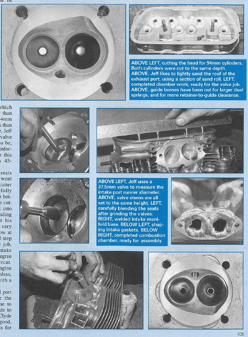

von Felix/DFL
JR58 hat geschrieben:@ Felix:
Hast du noch mehr Bilder oder mal nen Link dazu?
kuck mal bei Google (Jeff Denham VW) unter Bilder da kommt einiges.
Im Hot VW`s special "All about VW engines" ist eine kpl. Kopfbearbeitung von Ihm mit dabei, auch so sehr zu empfehlen die Lektüre.
Auszug:
Sehr extreme 041er Köpfe von Jeff bzgl. Grenze des Machbaren:

Es wird ja Immer Abenteuerlicher.
Re: der ideale Typ1 Brennraum
Verfasst: Di 1. Mär 2016, 10:51
von Udo
:shock: :)
Hab den Bericht in der Hot VW damals auch mal überflogen :-)
