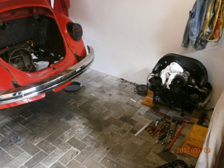

so, Motor ist raus
war nicht ganz so easy, wie gedacht, aber es ging mit etwas gefummel dann doch
Eingangswelle vom Getriebe konnte ich so rausziehen (hatte ich auch nicht anders erwartet)
Beim Getriebeöl ablassen, hing dann schon ne Gewindestück mit am Magneten. Das wird wohl zu dem Gewindestift zwischen den beiden Eingangswellen Enden gehören.
Ich bin gespannt, was im Innenren los ist.
Nachdem die Handbremseile los waren, konnte ich die Bremsankerplatte mit etwas ziehen abnehmen, ohne die Bremsleitung zu lösen (dann brauch ich später nicht entlüften!)

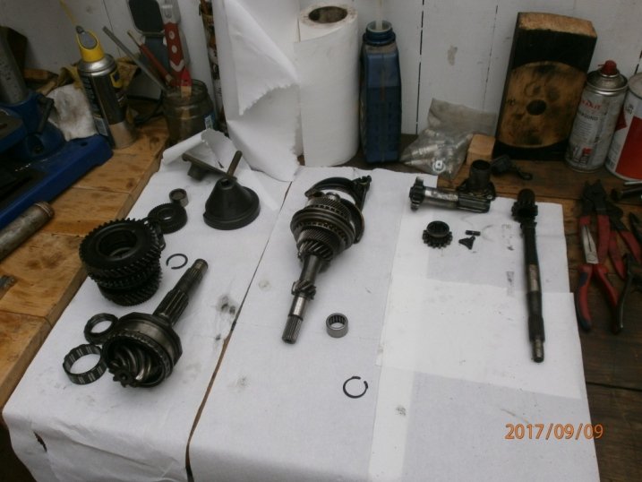

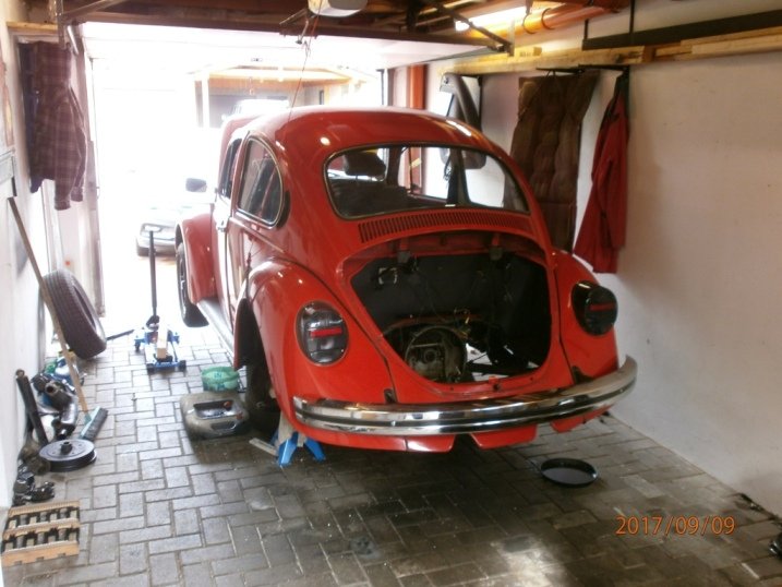

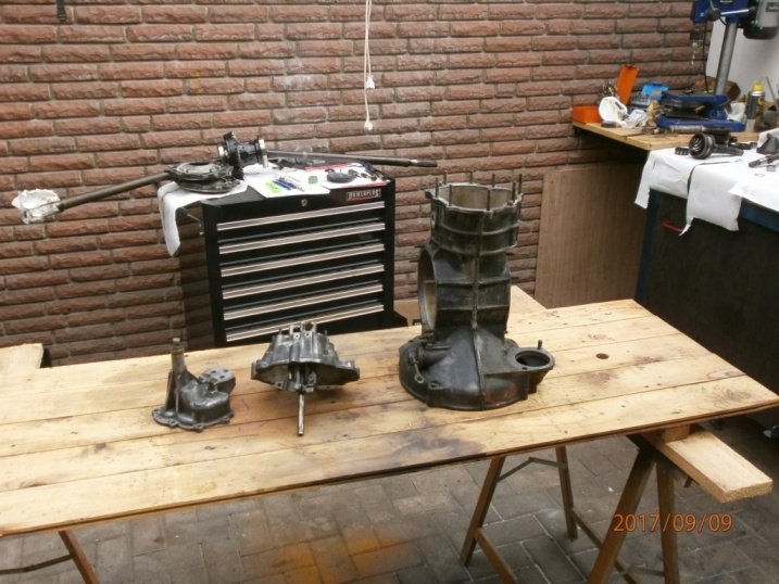

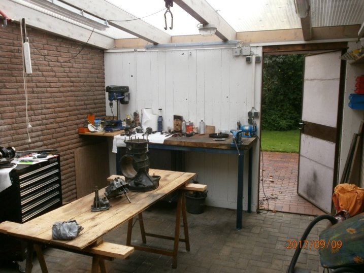

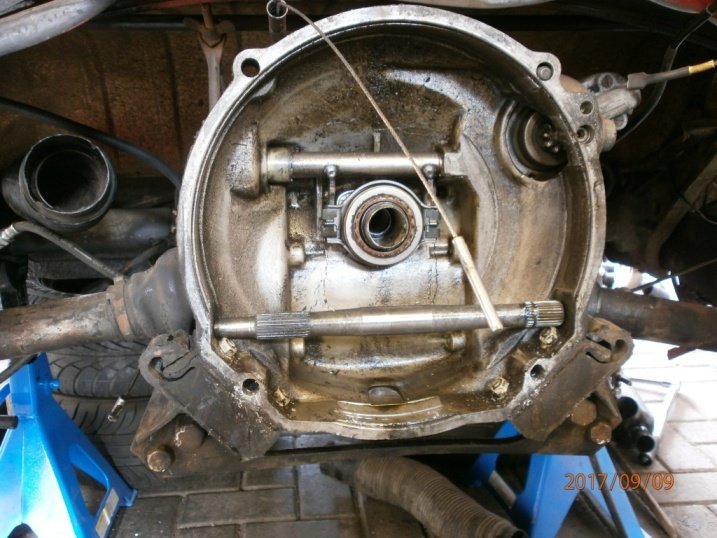

so, wie versprochen ein paar Bilder
ja ich hab vorher ein wenig aufgeräumt, hätte ich aber eh machen müssen, vorm weiter schrauben.
vorm Zusammenbau muss dann alles nochmals ordentlich gereinigt werden und
vor allem mit Öl benetzt werden! Nicht das irgendwas anfangs trocken läuft!!
So, ich werk dann nun mal das defekte AB-Getriebe daraus
am liebsten würde ich nun noch auf geschraubtes Abschlussblech umbauen,
aber mir fehlt da etwas die Zeit momentan glaub ich.
Vor allem bin ich mir nicht sicher, ob es ohne Lackarbeiten im sichtbaren Bereich machbar ist.
Gruß Michael

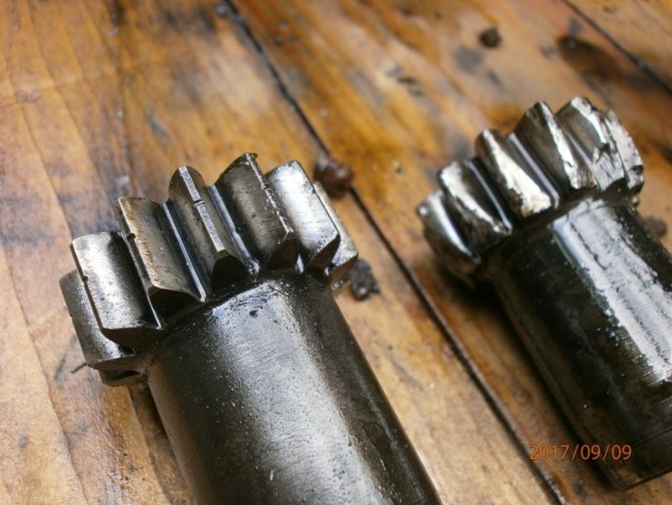

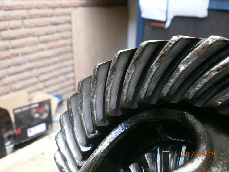

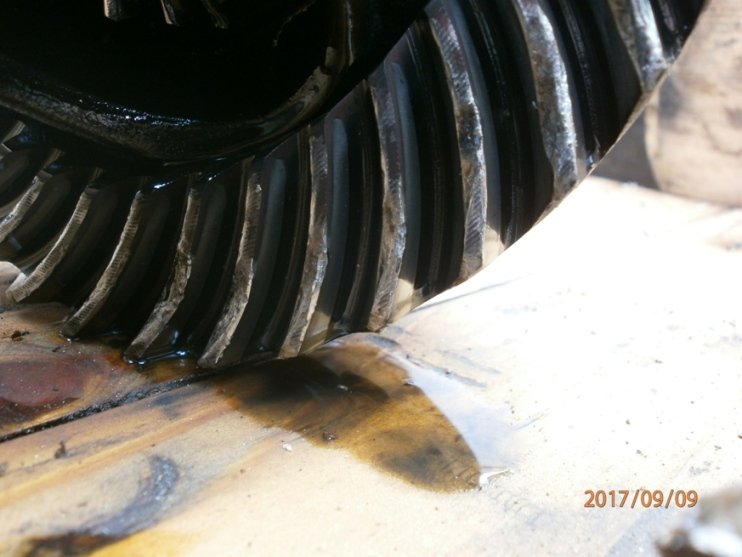

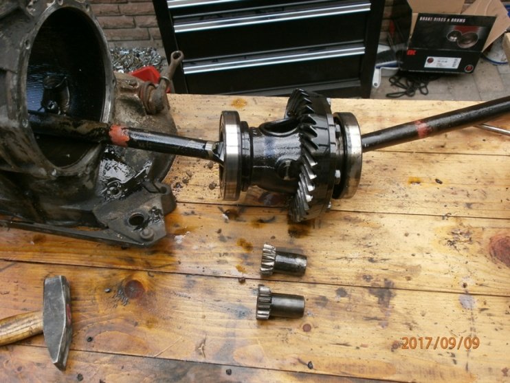

noch ein paar Bilder, vom dem Getriebe
das untere Zahnrad ist zum Vergleich aus dem AO mal daneben gelegt
mal schauen, was noch zum Vorschein kommt, das kann noch nicht alles gewesen sein
Gruß Michael

Im Inneren ist kein Defekt zu erkennen,
Scheinbar hat es "nur" an einen Segerring und dem 7mm Verbindungsgewindestift gelegen! :angry-cussingblack: :angry-cussingblack:
Nunja, nun ist das halt so, dümmer hat es mich bisher nicht gemacht, also weiter im Text
Achso, die Gänge 3und4 im Mex.-Getriebe sind ebenfalls fein verzahnt, Übersetzung im 4. ist 0,93
So, da wäre dann die Frage, ob ich nun die Schaltbox samt Triebling aus dem Mex. übernehme. dadurch habe ich bei 100km/h ca. 3100U/min am Start, statt 2.900U/min mit der 0,88 Übersetzung aus dem AO Getriebe
Fragt sich, ob ich den Triebling aus dem Mex auf dem kleineren Tellerrad vom AO Getriebe laufen lassen kann? Die Trieblinge haben beide 8 Zähne, das Tellerrad im Mex hat(te) 33, das vom AO hat 31.
Puuhh, mal schauen
dabei müßte ich dann auch nicht das Doppelkegelrollenlager tauschen, das fühlt sich noch richtig gut an, kann da nix dran feststellen.
Gruß Michael
