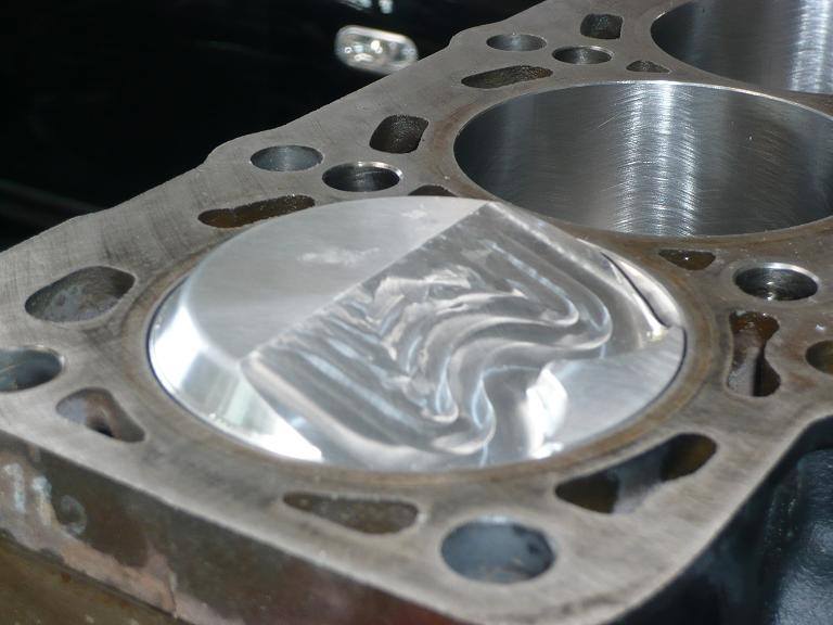

Poloeins hat geschrieben:Hast du KR 0mm?
Wegen der Kante im Kopf...
Fast:0,20mm.
Die Kante (1,00mm) war auf meine ausdruckliche Wunsch ;) (wie 1300 DK Kopfe :1200cc: )
KR ist damit 1,20mm total und static Kompression um (Ventilausfräzungen weiss ich nicht so genau) die 1:9,5 (!)
Theoretisch bin ich kein Vorstander davon (hohe CR bei turbomotoren), aber möchte es doch versuchen weil ich teilsweise auch dran glaube.
Also hohe Kompression, viel überschneiding und hohe Drehzahlen :twisted:
Re: 2,2 ltr T4T mit TP-Kopfen
Verfasst: Mo 23. Jan 2017, 15:11
von Uwe
BadWally hat geschrieben: static Kompression um (Ventilausfräzungen weiss ich nicht so genau) die 1:9,5 (!)
9,5 geht schon.
Mit Alkohol geht auch 13:1 :obscene-drinkingcheers:
