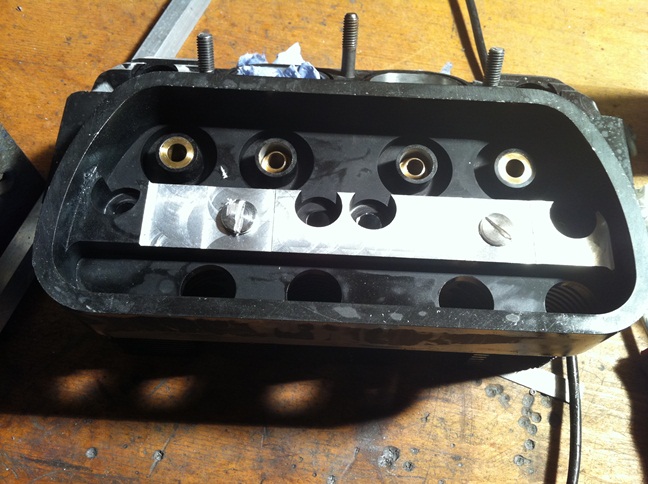

Leider geht seit Anfang Mai nahezu gar nichts, weil mir wegen eines größeren Projekts am Haus schlicht die Zeit fehlt.
Zwar habe ich noch ein paar Stunden mit dem Anpassen der Verblechung verbracht, aber fertig ist die auch noch nicht.
Zudem müsste ich feststellen, dass meine Typ1 Stösselschutzrohre deutlich zu kurz sind, also habe ich mir Adapterstücke gedreht, um dann festzustellen, dass der WBX am Block größere Dichtungen als der Typ1 hat. Die größeren Dichtungen brauche ich aber auch am Kopf, also habe ich mir zähneknirschend eine Hälfte der verstellbaren Schutzrohre nun aus hochfestem Alu selbst gedreht.
Bilder werden nachgereicht.

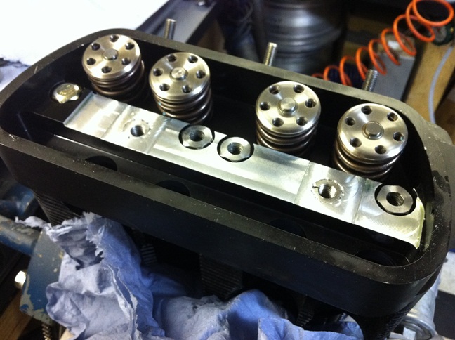

So, hier noch ein paar Bilder vom aktuellen Stand der Dinge.

Jou, sieht top aus! Was ist das für'ne Leiste an der Kipphebelbank?

Varus hat geschrieben: Was ist das für'ne Leiste an der Kipphebelbank?
Varus...das ist eine geniale Leiste!
Man könnte auch sagen eine "Kipphebelnichtabhebleiste" oder auch "Steuerzeitenpräzisankommleiste"!
Im Grunde ein alter Hut.
Ein brutal genialer Motorenbauer namens Ludwig Apfelbeck (BMW,Horex,Maico,KTM) hat festgestellt,dass beim Typ1 z.B bei Höchstdrehzahl Steuerzeiten flöten gehen,weil halt alles nachgiebt aufgrund der extrem instabilen Befestigung der Kipphebelwelle!
Er hat damals diese Nachgiebigkeit mit Brücken beseitigt.
Dieses Prinzip haben sich dann einige logischerweise zur Nutze gemacht und die Wellen mehrfach verschraubt...4-6 fach...was auch Sinn macht,je nach Federdruck natürlich!
Wenn ich mit über 200kg unterwegs bin,hilft auch diese Option wohl nicht mehr-nur dann stimmt auch irgendetwas am Konzept nicht :mrgreen:
Gruss Thomas

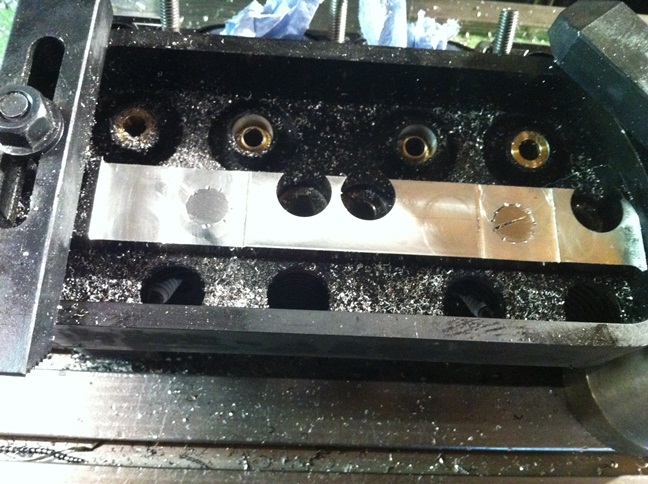

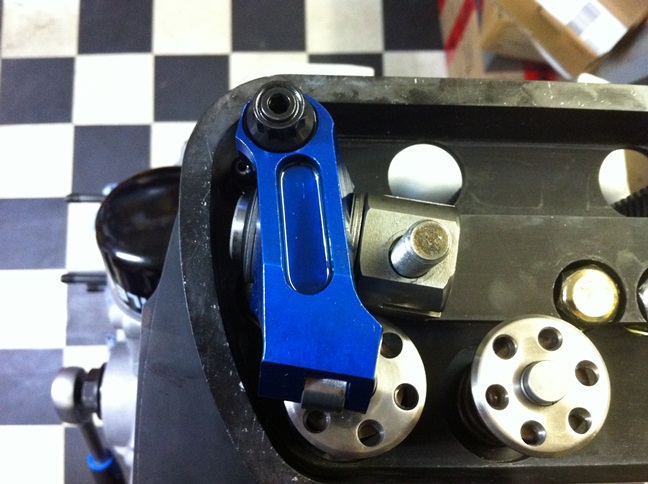

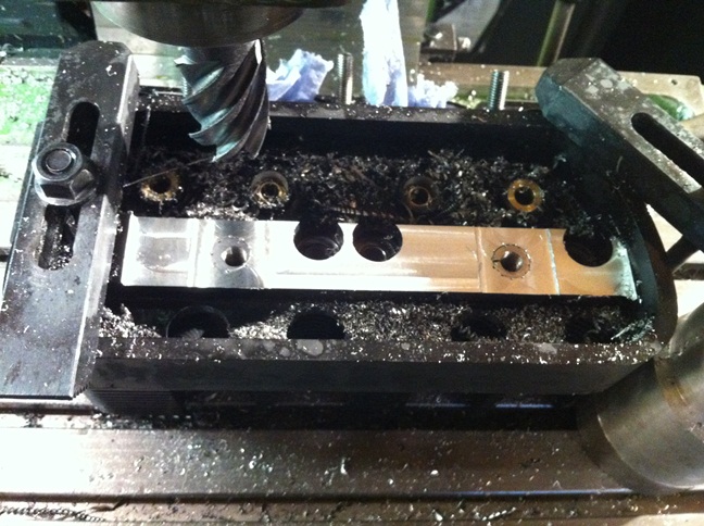

Schön erklärt, Tom, aber in meinem Fall leider nicht der Fall! :mrgreen:
Ich verwende handelsübliche Pauter Kipphebel (1:1,4), deren Böcke serienmäßig an zwei Stehbolzen befestigt werden. Der Ventilfederdruck bei vollem Hub beträgt ca. 140kg.
Meine Köpfe stammen quasi aus der Nullserie von Thorsten, das bedeutet, dass es sich im wahrsten Sinne des Wortes um rohe Köpfe handelte, bei denen u.a. auch die Gewinde für die Stehbolzen der Kipphebelböcke noch nicht gesetzt gewesen sind. Ich habe mich beim Setzen der Gewinde an meinen Comp Ellis orientiert.....und das war (m)ein Fehler, denn das hatte zur Folge, dass die Kipphebelwelle nicht montierbar gewesen ist.
Da ich nicht an den neuen Köpfen schweißen wollte, habe ich die falsch gesetzten Gewinde vergrößert (M16), Stahlstopfen eingesetzt und die M10er Stehbolzengewinde dann anschließend versetzt neu geschnitten.
Die durchgehende Leiste würde die Verwendung von mehrfach verschraubten Kipphebelwellen (z.B. JPM) erlauben. Effektiv genutzt werden bei mir aber weiterhin nur die Bereiche um die M10er Gewinde. Um die Kipphebelgeometrie vernünftig einstellen zu können, mußte ich diesen Bereich ein wenig tiefer fräsen (ich glaube es war etwas mehr als 2mm).
