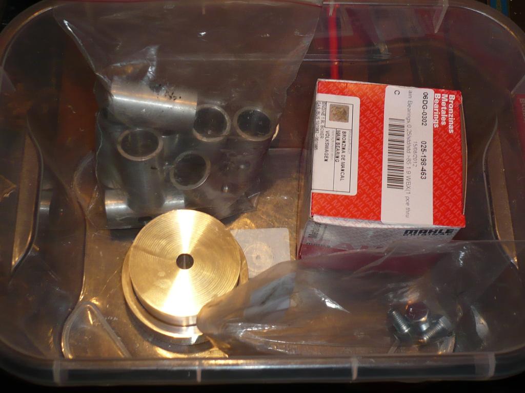

... einen Lagersatz hab ich bekommen und die Buchsen von Thorsten sind nach langer Suche wieder aufgetaucht... in einem geordneten Haushalt... :)

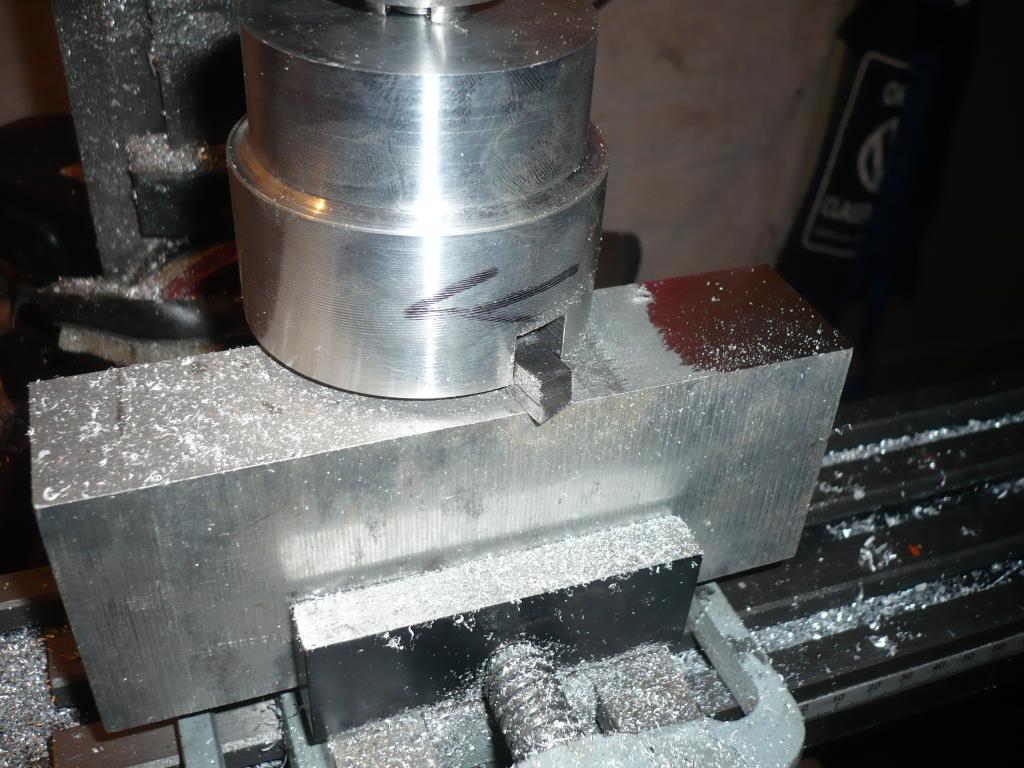

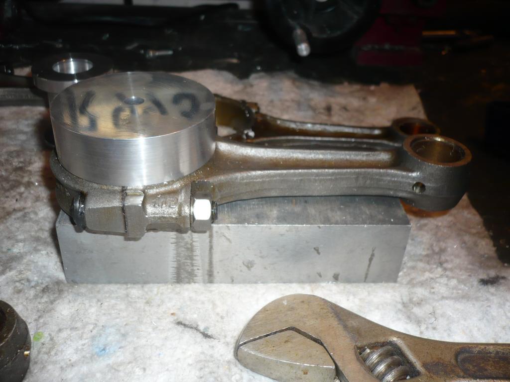

Dazu gibt's ne Vorrichtung um Pleuel aufzuspannen - die müssen auf 23mm umgebuchst werden...

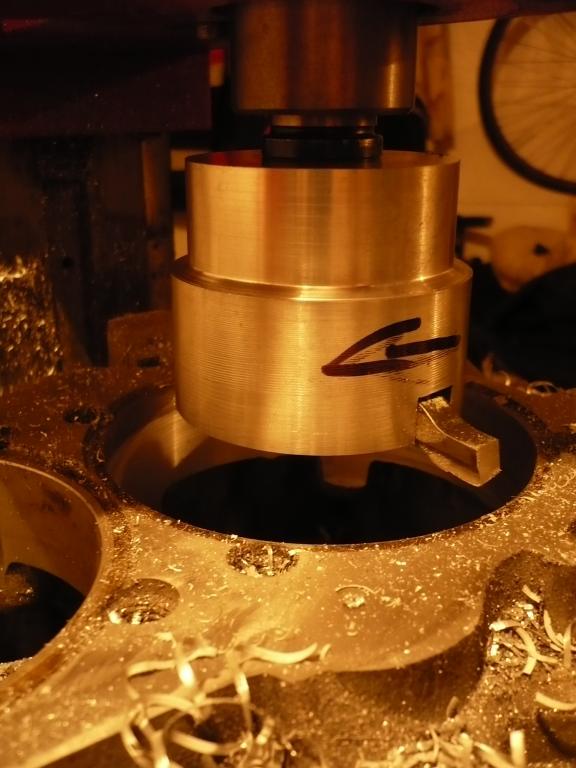

und zum Schluß noch einen schicken selbstgebauten Bohrkopf...

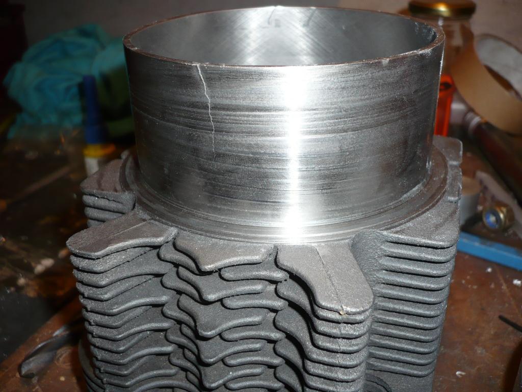

Der Zylinder hat leider das Zeitliche gesegnet. Ist aus dem Spannfutter gehüpft und in den Boden eingeschlagen nachdem mir eine Wendeplatte abgerissen ist... nunja...

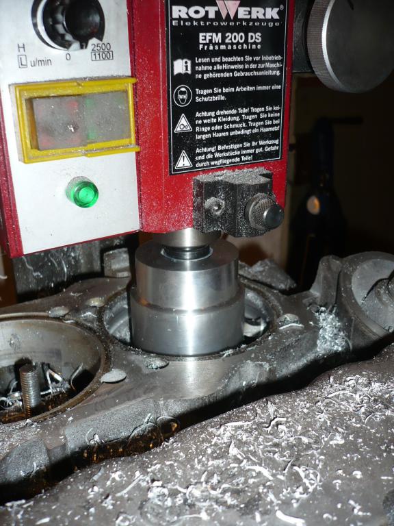

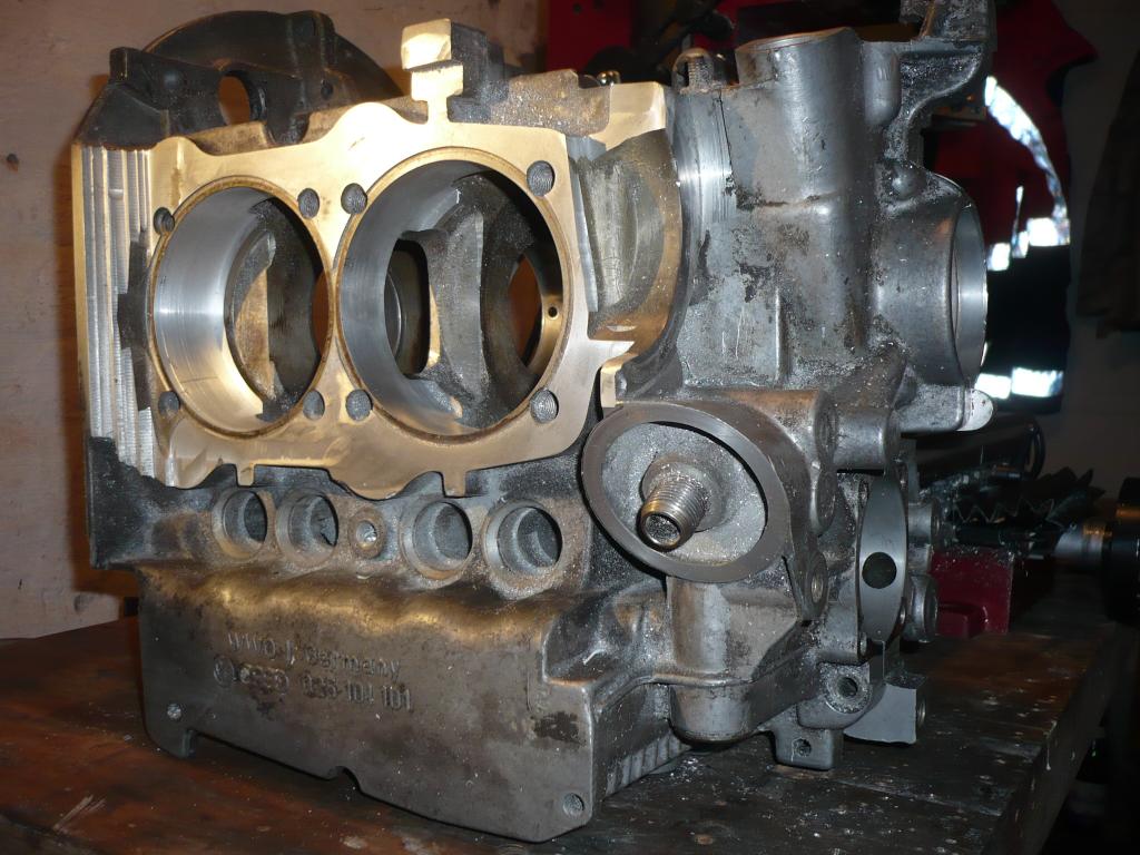

Weitergemacht... das Kurbelgehäuse gespannt, Position eingemessen und mal den neuen im Urlaub entstandenen Bohrkopf ausprobiert. Wenn das so nicht geklappt hätte, wärs dann ein Subaru geworden... ^^
Muss ja aber nicht...
So machts wieder Spaß...
.... und passt...

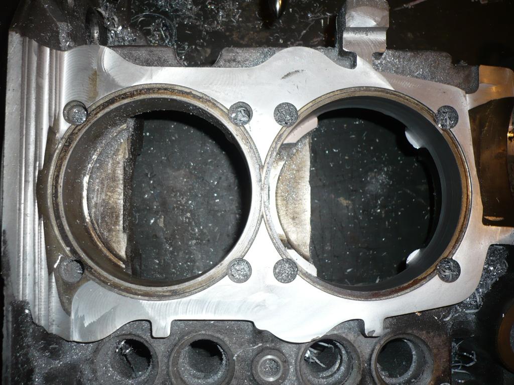

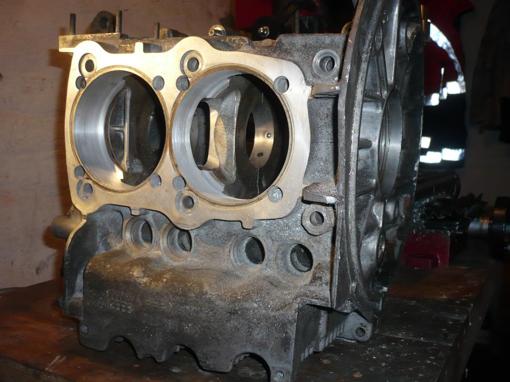

Voilá... das fertig aufgebohrte Gehäuse. Das wird noch n bisschen hübsch gemacht und dann kanns langsam mal in die Wäsche, damit ich die Stößelbuchsen einziehen kann.
Danach noch Kolben und Köpfe ausgelitert... Wenn man nichts dran ändert kommen wir mit 1,5mm Kolbenrückstand und dem geplanten 1mm Dichtring auf ne sportliche Verdichtung von 10,58. Ich wird wohl die Kolbenböden nochmal abziehen um noch etwas Volumen zu bekommen. Man muss es ja nicht gleich übertreiben ... :D
