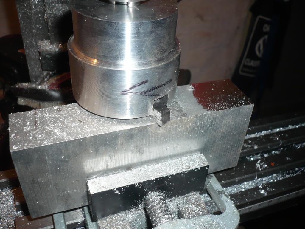

Dazu gibt's ne Vorrichtung um Pleuel aufzuspannen - die müssen auf 23mm umgebuchst werden...
und zum Schluß noch einen schicken selbstgebauten Bohrkopf...

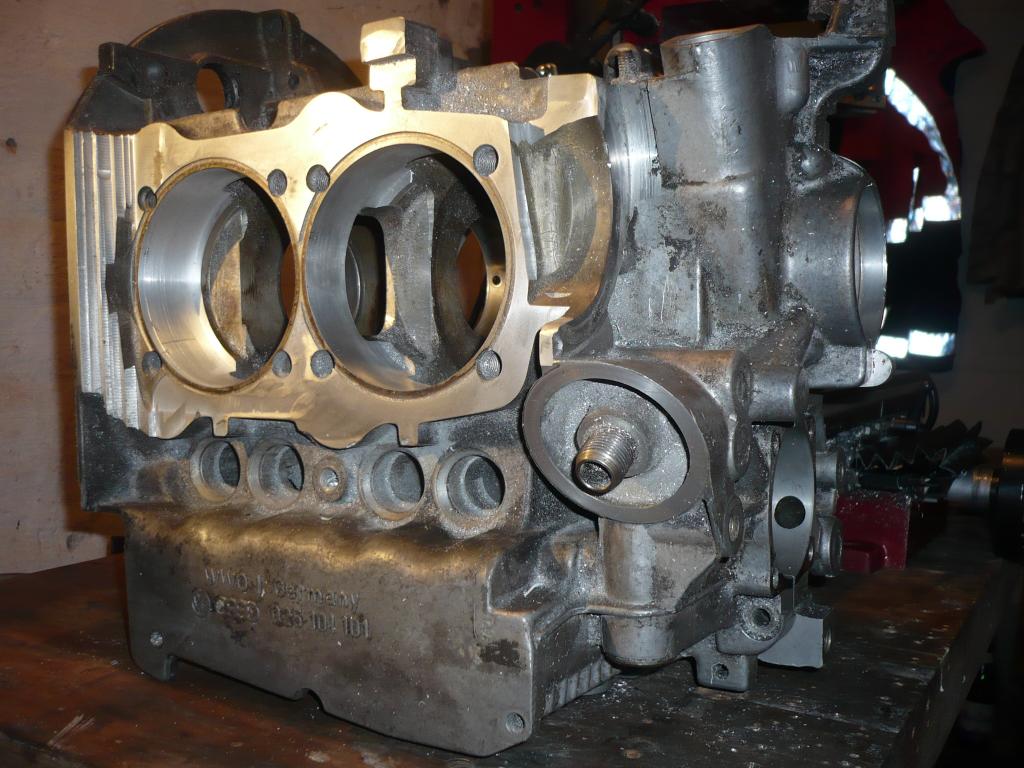

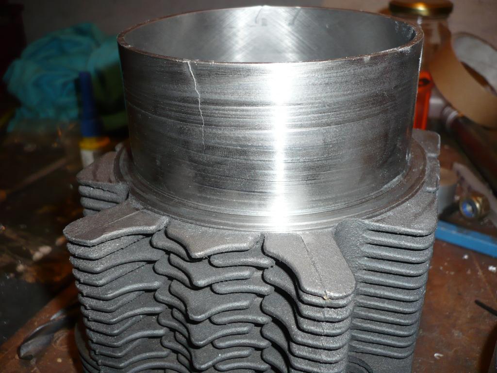

Der Zylinder hat leider das Zeitliche gesegnet. Ist aus dem Spannfutter gehüpft und in den Boden eingeschlagen nachdem mir eine Wendeplatte abgerissen ist... nunja...

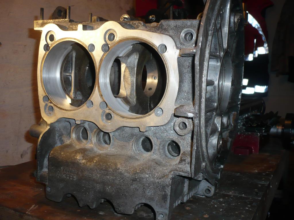

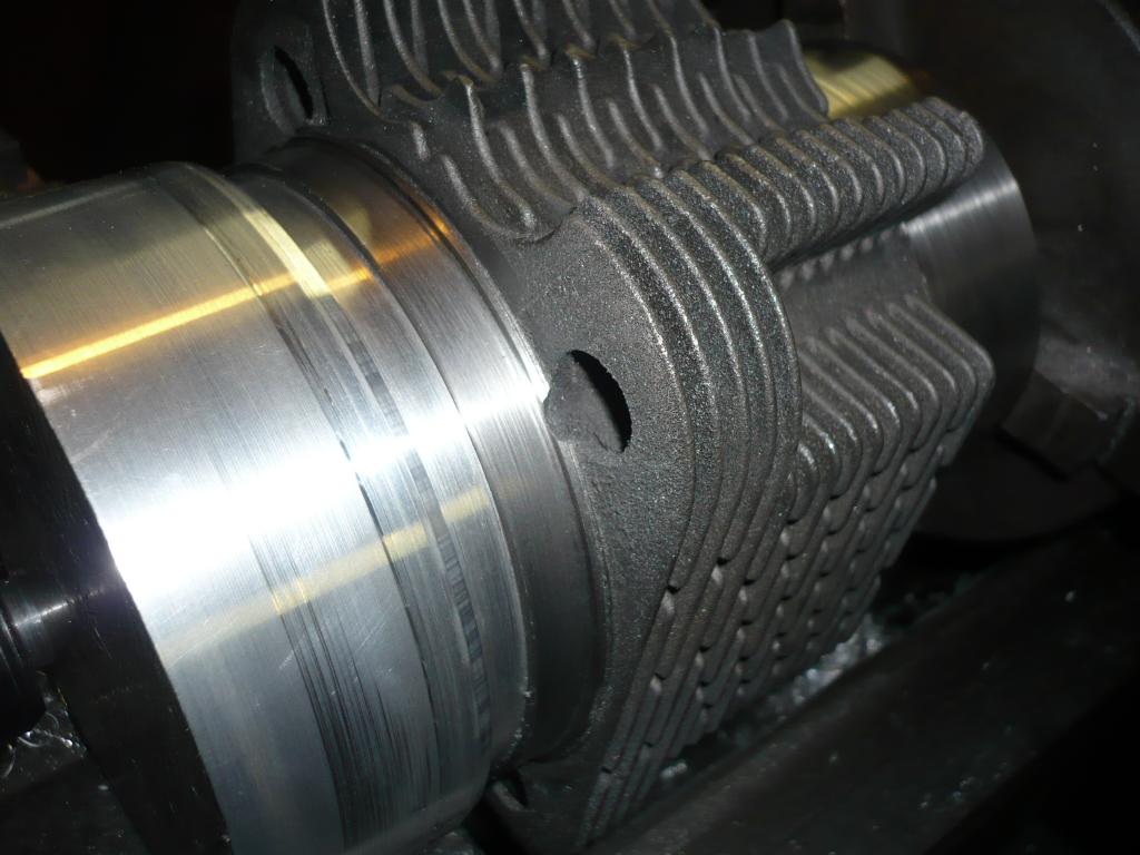

Weitergemacht... das Kurbelgehäuse gespannt, Position eingemessen und mal den neuen im Urlaub entstandenen Bohrkopf ausprobiert. Wenn das so nicht geklappt hätte, wärs dann ein Subaru geworden... ^^
Muss ja aber nicht...
So machts wieder Spaß...
.... und passt...

Voilá... das fertig aufgebohrte Gehäuse. Das wird noch n bisschen hübsch gemacht und dann kanns langsam mal in die Wäsche, damit ich die Stößelbuchsen einziehen kann.

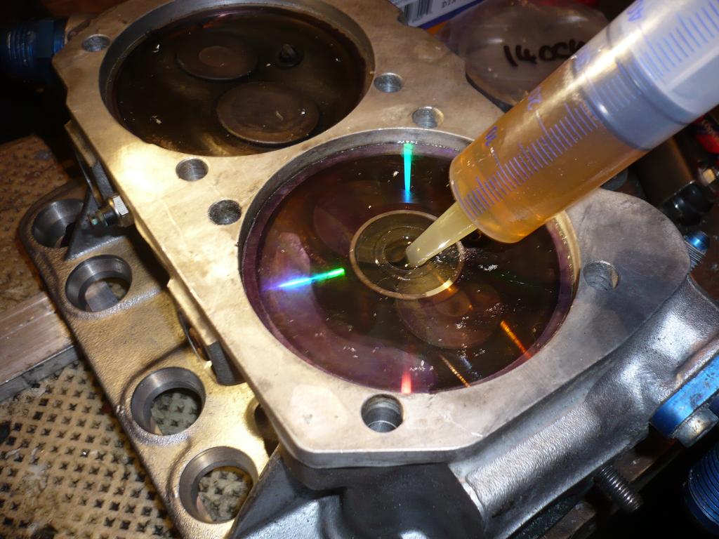

Danach noch Kolben und Köpfe ausgelitert... Wenn man nichts dran ändert kommen wir mit 1,5mm Kolbenrückstand und dem geplanten 1mm Dichtring auf ne sportliche Verdichtung von 10,58. Ich wird wohl die Kolbenböden nochmal abziehen um noch etwas Volumen zu bekommen. Man muss es ja nicht gleich übertreiben ...

Ich bin begeistert
10,6er Verdichtung ist doch top
Weiter so !
Weiter so !

Top!! Ich fahre meinen mit 10,8:1, vollkommen alltagstauglich!!

Moin Robert und inne Runde,
Kommt grad so rüber als wären solch statische Verdichtungsverhältnisse easy zu handeln und kein Problem bei unseren Lufti´s!
Das ganze Zusammenspiel und die gesunde Funktionalität ist stark von den Nockensteuerzeiten abhängig sowie von der Oktanzahl des Saftes.
Entscheidend hierbei ist der Ventilhub in Überschneidung...ich sag mal vorsichtig der sollte schon bei über 5mm hinterm Kipphebel liegen...dann kann man das wagen mit min. 98 ROZ.
Ansonsten hat man nämlich die Sonntagsmesse hinten im Heck und zusätzlich wird man noch vom Eiermann gejagt,der einem was verkaufen will
