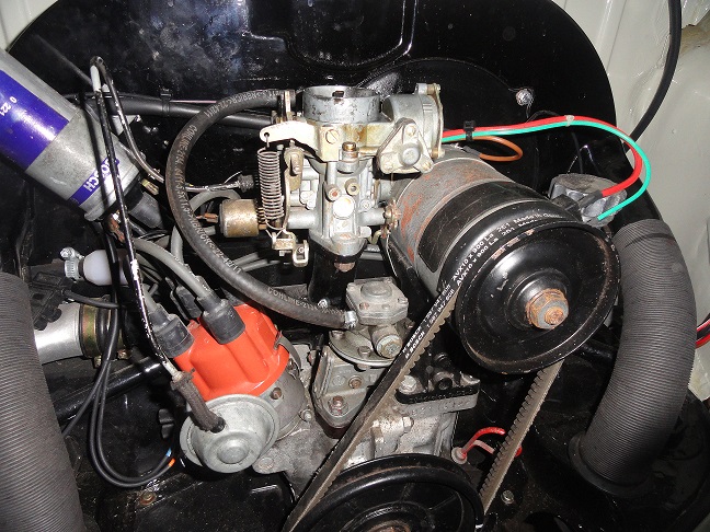

Da ich alleine war hab ich mal ein Schnapsglas voll Sprit in den Vergaser geschüttet. Hat auch ein paar Umdrehungen gemacht, ist aber wieder ausgegangen. Ich habe aber die Befürchtung das ich die Spritpumpe falsch angeschlossen habe.
Beim Mex mit Gleichstromlichtmaschine ist eine Pumpe mit runder Kappe verbaut und der Anschluss für den Vergaser ist unten und der Tankanschluss ist oben.
Jetzt die Frage, sind bei der Pumpe im Bild die Anschlüsse falsch? Ich hab den Vergaser oben angeschlossen. Stimmt es, das die Stößellänge für diese Pumpe 108mm sein muss? Werde morgen mal die Pumpe ausbauen und nachmessen.
Gruß Wolfgang

Ich hoffe mal ich habe damit nicht den Ölfilm im Kolben abgewaschen. Ich habe dann mal ohne Zündung die Funktion der Pumpe getestet. Aber egal wo ich die Tankleitung angeschlossen habe. Die Pumpe hat nix gefördert. Ich denke mal durch die lange Standzeit ist sie hops gegangen. Der Stößel hat auf jeden fall die richtige Länge (108mm).
Ich werde mir mal eine neue zulegen und dann weiter sehen.

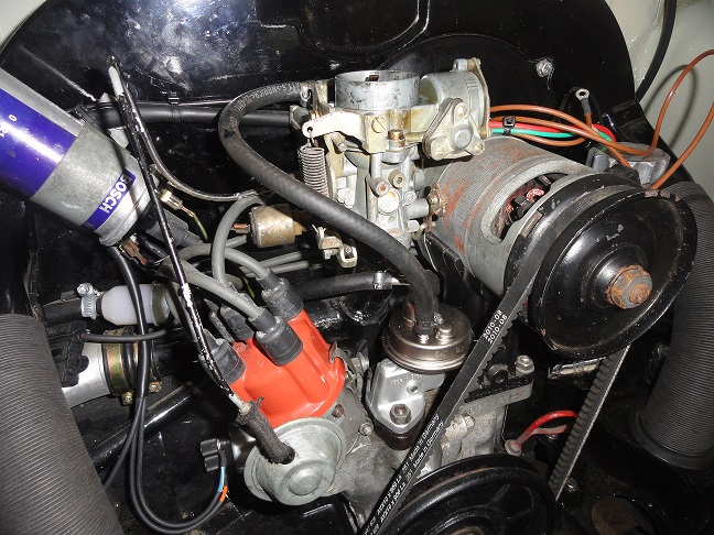

gestern hab ich mir doch noch ne neue Benzinpumpe gegönnt. Sehen irgendwie komisch aus die neuen. Ich habe den vorhandenen Schlauch zum Vergaser wieder aufgesteckt, weil ich gerade keinen Spritschlauch mehr da habe. Der senkrechte Abgang führt aber zu einer bescheidenen Schlauchführung. Aktuell ist der Schlauch dem Gashebel irgendwie im Weg. Ich hab da Bedenken, das der Hebel mal am Schlauch klemmt und dann der Gaszug nicht mehr zurückwill :(
Was soll ich sagen, Schwimmerkammer mal geflutet (danke für den Tipp Budweiser), zweimal georgelt und da war er. Zündung hatte ich vorher schon mit der Prüflampe eingestellt und sieht gar nicht so schlecht aus. :up:
Einziger Nachteil, die Generatorlampe wollte nicht ausgehen. Spannung an der Batterie 12,2 V :cry:
Dann mal den Generator ohne Regler getestet und leider 0.0V :cry: :cry:
Dann wollte ich den Generator ausbauen. Leider hat sich die Bedienungsanleitung leichter gelesen und die war auch sicher für einen Gebläsekasten ohne Hundehütte die in vorderen Motorblech hängt. Ich habe dann nach 1 Stunde aufgehört, wollte nicht mit einer abklingenden Erkältung zu lange in der Scheune schaffen.
Ich werde wohl den Motor ausbauen müssen um das in Ruhe hin zu bekommen. Oder hat noch jemand einen genialen Tipp?

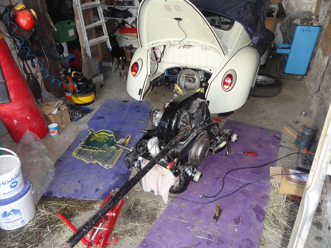

wie oben auf der Skizze zu sehen ist sollte der Generator als Motor laufen, wenn man ihn so anschließt. Leider tut er das nicht, auch nicht, wenn ich ihn dabei versuche anzustoßen. Schade, ist wohl dann kaputt.
Da freut man sich doch über das schraubbar gemachte Abschlussblech, wenn man nicht über eine Bühne verfügt.
Also Motor raus und Lüfterschraube mit langem Rohr losbekommen.
Ich hoffe mal das Morgen (Rosenmontag) hier im Rheinland mein lokaler Teiledealer auf hat. Vorteil, wenn der Motor schon draußen ist kann ich auch den
Sebring Auspuff dranbauen.
Mal sehen was morgen so geht.
Gruß Wolfgang
Alles wird gut!

Also alles wieder fest und bei Einbauen der LM festgestellt warum ich den Gebläsekasten nicht weitgenug anheben konnte.
:angry-fire: Die Schraube die das Doghous am Ölkühler befestigt (M6 SW10) hatte ich nicht bedacht. Nach dem Lösen der Schraube konnte ich den
Gebläsekasten locker anheben. Verdammt, wäre mir das nur früher aufgefallen, hätte ich mir den Ausbau vielleicht sparen können. Ok, für's nächste mal weis ich bescheid.
Vielleicht schaffe ich es morgen noch den Auspuff zu wechseln und dann kommt das Motörchen wieder an seinen Platz.
