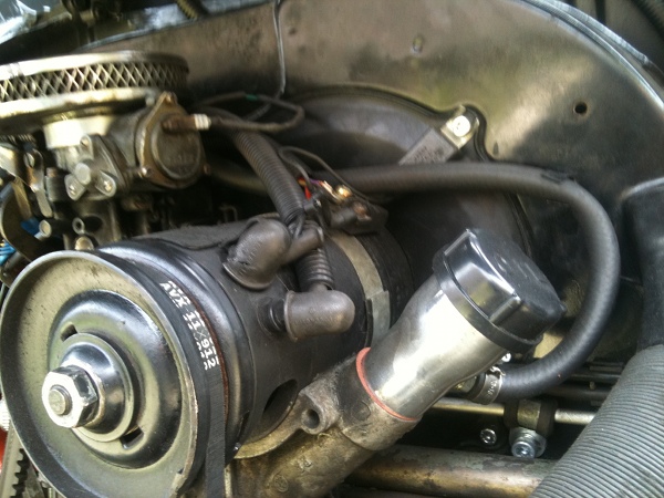

also eigentlich sind auf dem Bild die Masseleitung und das 6mm² Kabel zusehen.
Das Ladekontollleuchtekabel sieht man nicht.
Aber dann werde ich mal nee Bestellung aufgeben mit nem Dickeren Kabel.
Das Kabel von der Baterie zum Regler ist noch das alte.
Ich werde nachher dann mal messen wie dick die Kabel wirklich sind.
Ein zusätzliches Massekabel zur Karosserie habe ich gelegt, direkt von der Batterie zum Massesammelpunkt vorne im Kofferraum.
Die sache mit dem Lüftfilter werde ich erstmal probieren, wenn es beschi..en ist, verbaue ich den Originalen wieder.
Ist ja nicht so das Problem die umzubauen...

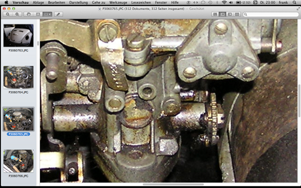

ich hab das bei mir so gelöst.
wenn das kein daily driver wird ist das kein problem, nach 2 min läuft meiner rund. nur die ersten 2 min muss ich mit dem gas spielen, damit er an bleibt, danach ist alles bestens.

und wie hat du den Anschluss am Vergaser zugemacht?
Saugt der aus dem röhrche oder drückt er luft daraus. weil dann könnte man ja einen kleine kappe darüger machen

Nimm ein Stück Schlauch der auf das Unterdruckröhrchen draufpasst und mach dann ne Schraube rein zum verschließen, das reicht !
Das Röhrchen zieht/saugt !!

von frakHH
Bildschirmfoto 2012-05-15 um 23.00.13.png (365.09 KiB) 7749 mal betrachtet
Re: Käfer Bj.1982 Restauration / Texas Brown fertig lackiert
Verfasst: Mi 16. Mai 2012, 06:39
von Käfer82
Jau danke :handgestures-thumbupright:
