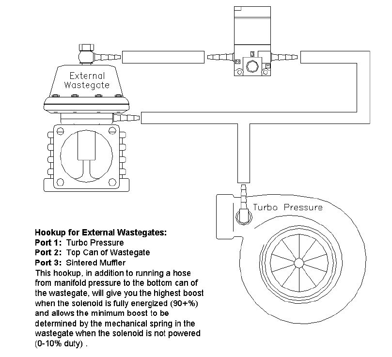

Evtl. hilft dashier um ein wenig Licht in das Dunkel zu bringen. ;)

Wenn der Druck vor der Turbine 0,6 bar ist und du eine 1bar Feder verbaut hast,geht das Wastegate bei einem Ladedruck von 0,4 bar auf.Beides drückt ja gleichermassen gegen die Feder.Das ist speziell in dem Fall wenn man kleine Abgasseite in kombination mit grossem Kompressor fährt.Gerade wenn man Diesellader nimmt kann das schnell passieren.
Das sind alles Sachen die ich "erfahren" habe.Bei Tuningladern die für Benziner gemacht sind soll laut meinem Buch der Hersteller des Turbos die Verhältnisse so gewählt haben das das ungefähr gleich ist.
Da ich aber aus Budget und Überzeugsgründen auf alles an Lader ausweiche was mir in die Finger kommt, kann ich das noch nicht bestätigen.
Das Bild was Elo gepostet hat zeigt die ansteuerung mit nem Taktventil.Da ich aber kein Steuergerät habe,bleibt bei mir nur der konventionelle Anschluss mit Ladedruck VOR der Drosselklappe meines Vergasers.
Ich hoffe das es verständlich rüber kam.

Jetzt habe ich verstanden wie Lars es angeschlossen hat - und er hat mit seinen Aussagen recht.
Er benutzt eine 1 Bar Feder und beaufschlagt die UNTERKAMMER des Wastegates mit dem Ladedruck vor der Drosselklappe - dann öffnet es klar auch vor dem erreichen der 1 Bar.
Mach doch mal den Schlauch an die Oberkammer...... :D :D :D
Deshalb ja die Zeichnung um das besser zu verstehen........
