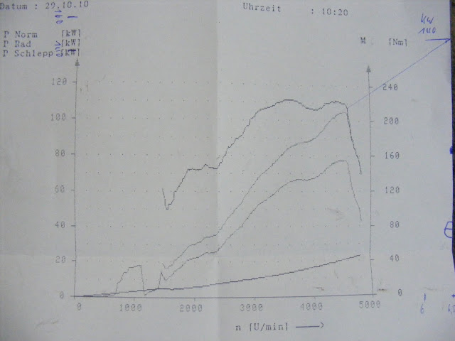

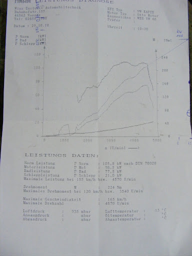

so leistungsmessung ist so eben gelaufen !!!!!!!! leider hat meine zündung den geist afgegeben (habe die eigentlich schon sehr lange im verdacht .... 4870 U/min mehr macht die nicht danach regelt die zündung ab ....warum auch immer :confusion-scratchheadyellow: :confusion-scratchheadyellow: :confusion-scratchheadyellow: :confusion-scratchheadyellow: :confusion-scratchheadyellow: :confusion-scratchheadyellow: :confusion-scratchheadyellow: :confusion-scratchheadyellow: :confusion-scratchheadyellow:
so leistung habe ich bis 4870 U/min 115 KW danach ist ende weil keine drehzahl !! :confusion-scratchheadyellow:
ich werde die zündung nun austauschen gegen eine handelsübliche und mir das dann nochmal ansehen update kommt :music-rockout:

so die datenblätter bis 4870 U/min
das mal größer
bis dahin ...... freitag 2 versuch :character-blues:

Die schwarzen Wolken sind wirklich ein gutes Zeichen dafür das die Zündung nicht passt...oder eben die Luftkorrektur viiiiiel zu gross...
Aber das der nicht über 5000 dreht hättest du doch auch auf der Strasse schon merken müssen...Oder?
