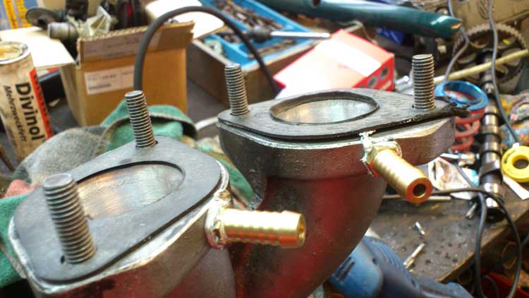

Hekto_Pascal hat geschrieben: @sham69
Wie hast du das mit dem Unterdruck für den Bremskraftverstärker gemacht ?
Grüße Arne
Hallo,habs gerade erst gelesen...
gewindetülle M8 in allen 4 Kanälen.
