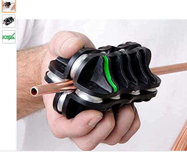

Wie streckt der geneigte Bastler gerollt angelieferte Bremsleitungen mit Hausmitteln?
Verfasst: Mi 9. Jun 2021, 07:22
von JochemsKäfer
ATE Stahl oder Kunifer...hole dir etwas vernünftiges. Nicht günstig, aber für mich macht es einen riesen Unterschied. Eine wellige Brems-, oder Benzinleitung sieht einfach Sch...aus.
Verfasst: Mi 9. Jun 2021, 07:39
von dion
Sind Kunifer von CSP, allerdings bereits mit Fittings und daher wohl ungeeignet für das Kwix Tool.
Verfasst: Mi 9. Jun 2021, 07:55
von JochemsKäfer
Ja, das stimmt. Ich dachte Du redest von Meterware.
Die CSP Leitungen habe ich mit Finger und Daumen gerade gebogen. Die lange Leitung von hinten nach vorne hatte ich getrennt und dann mit das Kwix Tool gerade gebogen.
Jochem
Verfasst: Mi 9. Jun 2021, 08:11
JochemsKäfer hat geschrieben:Ja, das stimmt. Ich dachte Du redest von Meterware.
Jochem
Das ist ein schönes Werkzeug, wird aber für einmalige Anwendungen etwas teuer sein. Aber bei unseren Ausgaben für die Autos kommt es darauf auch nicht mehr an :lol:
