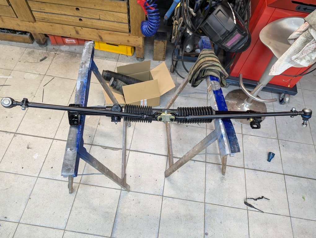

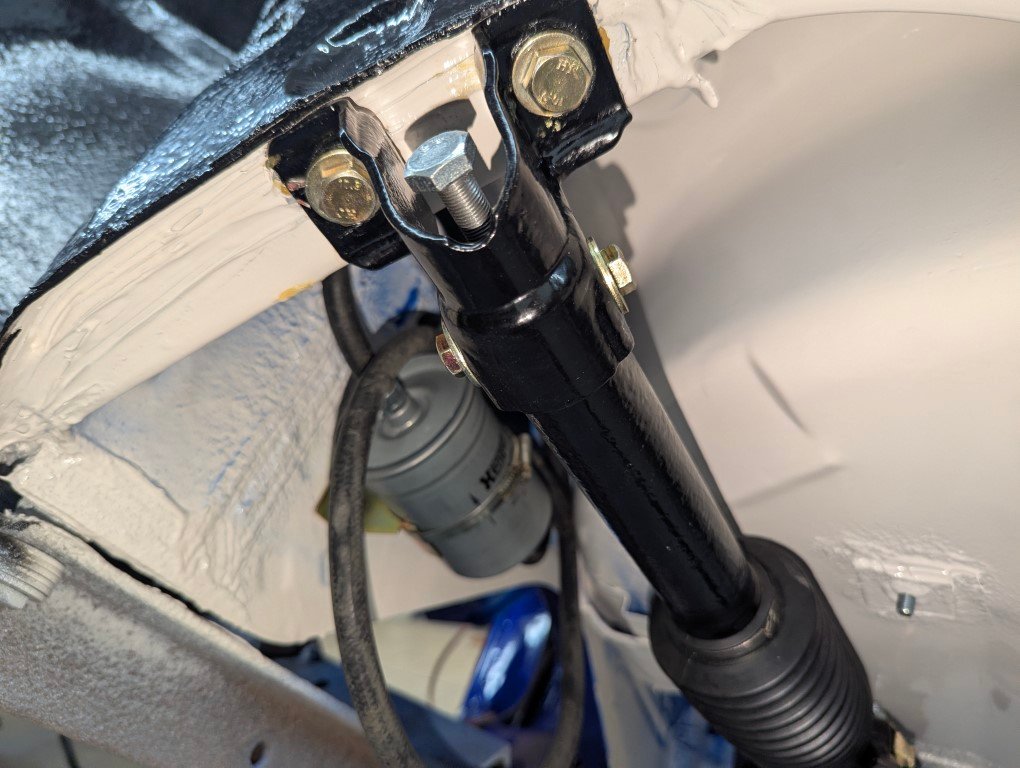

Hi nochmal,

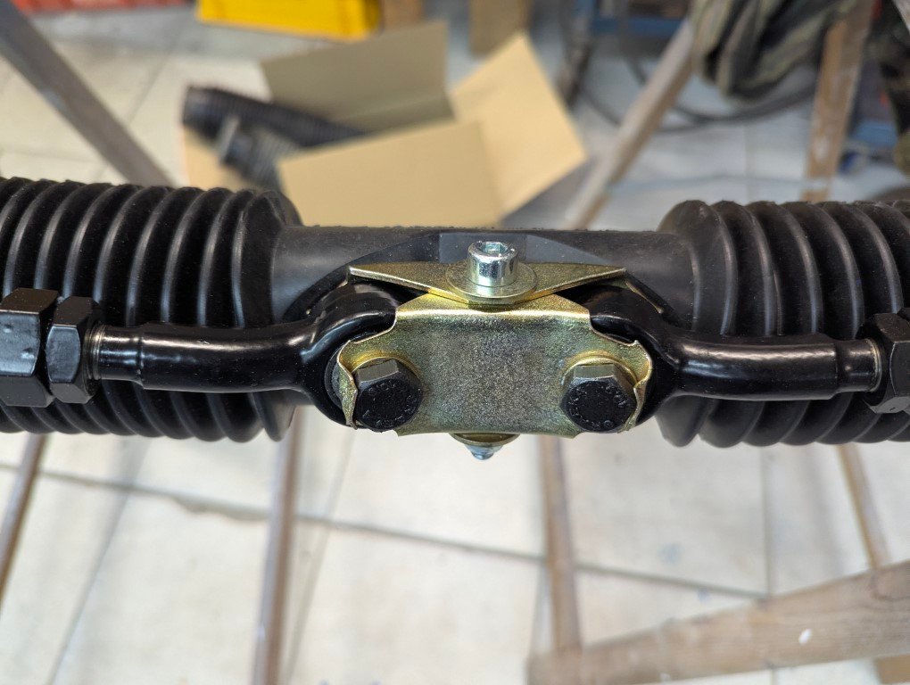

heute hat das überarbeitete Lenkgetriebe an seinen Platz zurückgefunden:
PXL_20260126_165556255 (Mittel).jpg (311.63 KiB) 30348 mal betrachtet
PXL_20260126_165559230 (Mittel).jpg (221.39 KiB) 30348 mal betrachtet
PXL_20260126_174054419 (Mittel).jpg (220.12 KiB) 30348 mal betrachtet

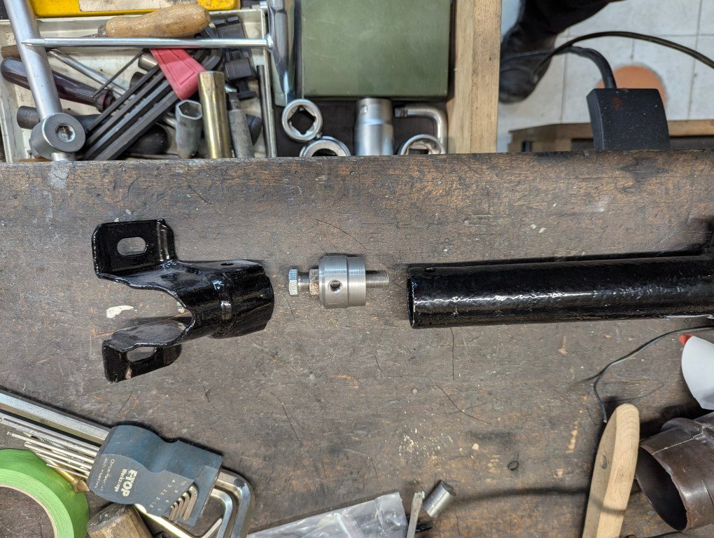

Mit der axial ausgerichteten Schraube, die in diesem neu hergestellten "Stopfen" sitzt, wollen wir die Lenkbegrenzung einstellen. Mal sehen, ob das dann auch so funktioniert:

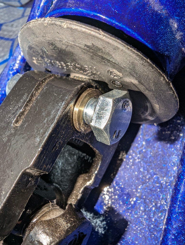

Hier waren Passscheiben anzufertigen, weil es in die Flachsenkung passende U-Scheiben wohl nicht so ohne weiteres zu kaufen gibt!?

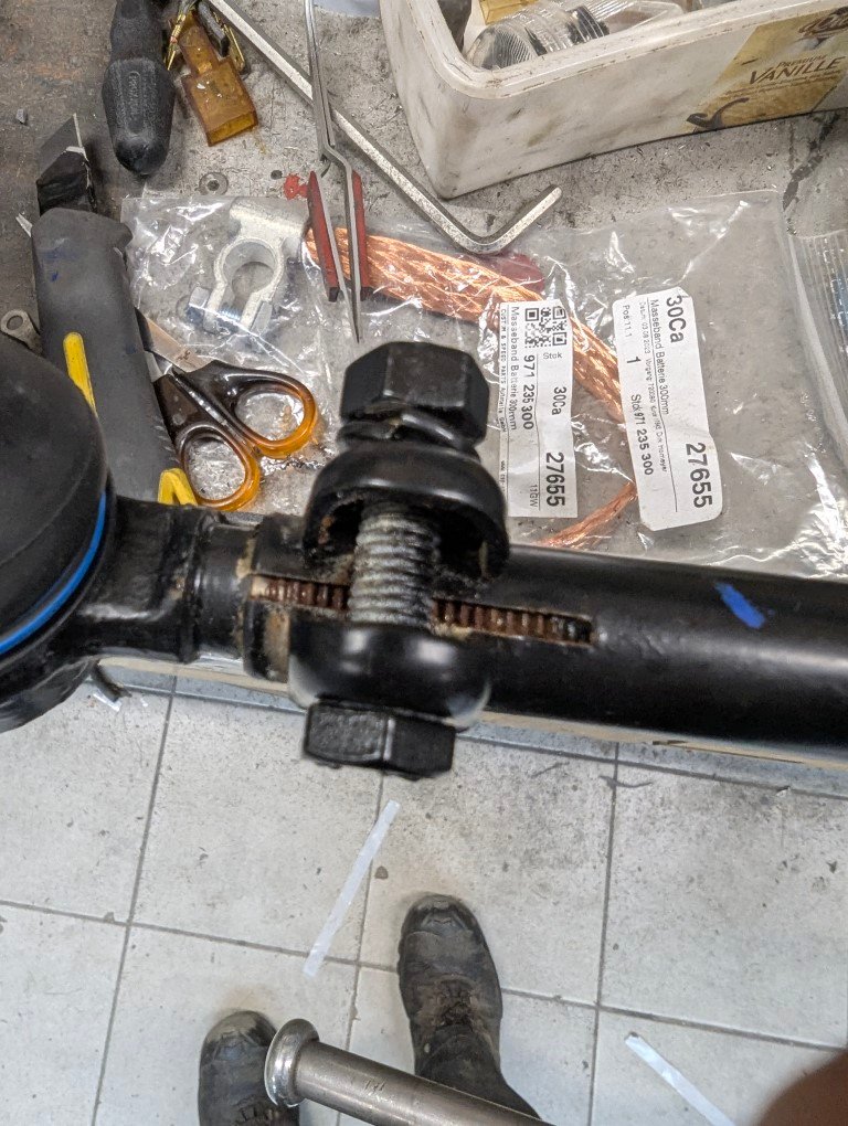

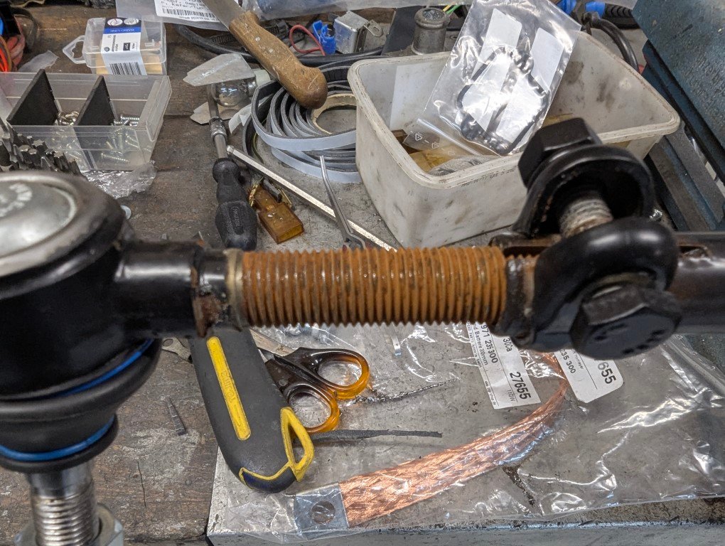

Dann noch einen Aufreger: die Spurstangen hatte ich vor vielleicht 2 Jahren beim Autoteilehändler, bei dem ich für die anderen Fahrzeuge einkaufe, beschafft. Wir dachten, dass wir sie - da Neuteil - einfach direkt anschrauben und uns freuen können. Tja, leider mit rotbrauner Überraschung! Gleicher Zustand an allen 4 Gewinden!!! Die kamen direkt aus der komplett dicht verschlossenen Plastiktüte :angry-cussingblack: . Für Reklamationen ist es nun natürlich zu spät, immerhin ließ sich der Rost rückstandsfrei abbürsten:

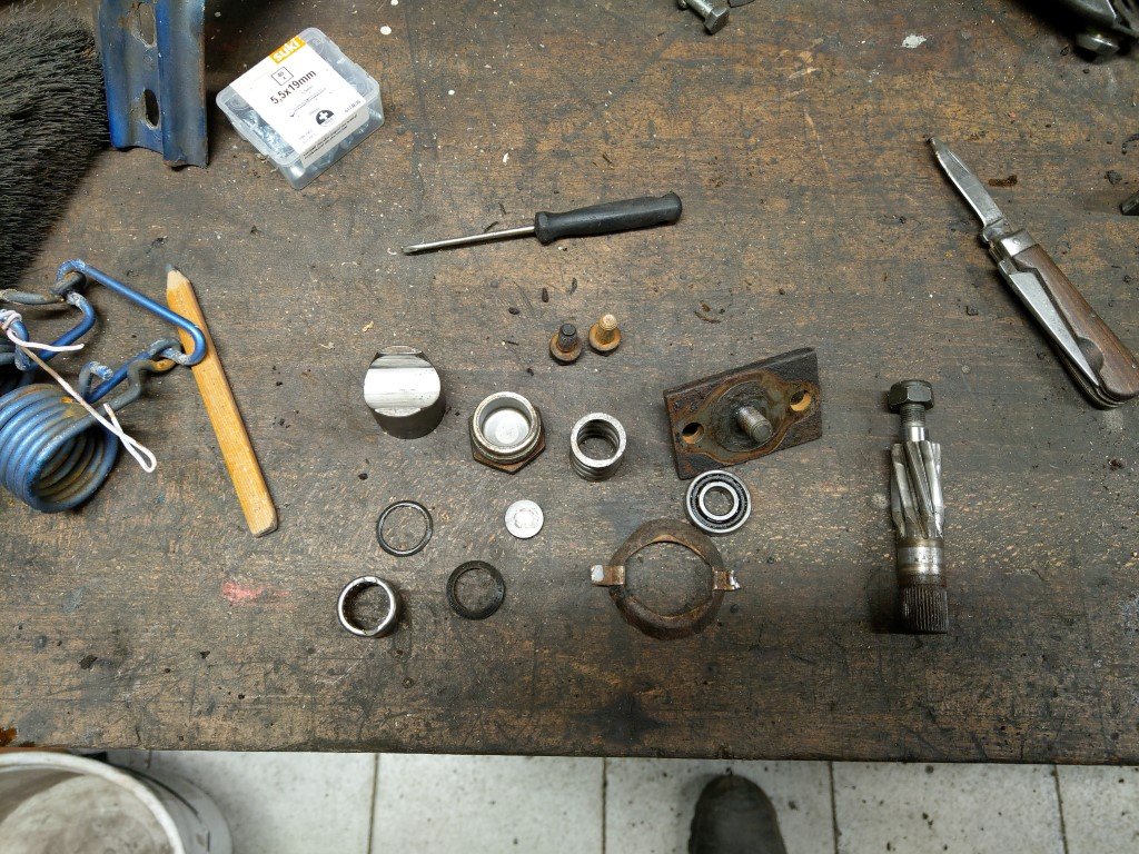

Noch eein Wort zur Aufbereitung: das Lenkgetriebe selbst sah zwar schlimm aus, die Funktionsflächen sind aber m. E. so gut, dass es zu retten war:
IMAG0311 (Mittel).jpg (277.23 KiB) 30348 mal betrachtet
Falls jemand in der gleiche Situation ist, hier die Bezeichnungen der Normteile:
1x Nadellager 24x18x14,85
1x Rillenkugellager 6001 C3
1x V-Ring V18 43 PAT
1x Sicherungsring 35x2, 5mm
Den Gummibalg (Schellen sind dabei) und auch ein komplettes Lenkgetriebe gibt es zum Beispiel hier:
https://www.kfzteile24.de/artikeldetail ... 571-104728
Weitere Einzelteile sind meiner Recherche nach leider nicht mehr verfügbar. Insbesondere den Sicherungsring für die Stellschraube der Ritzelwelle muss man also retten und nach der Aufarbeitung wieder an die Schraube punkten und verstemmen.

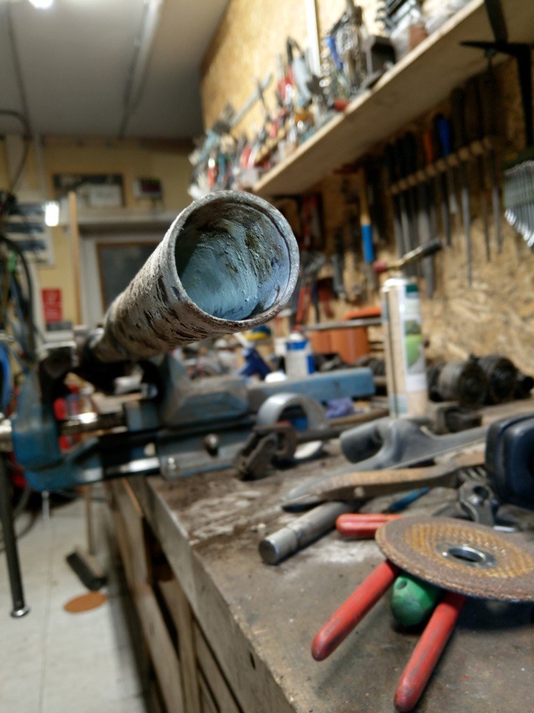

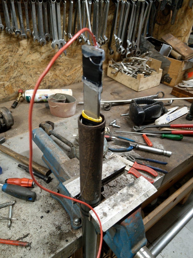

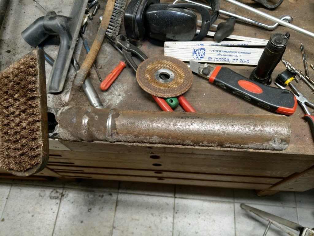

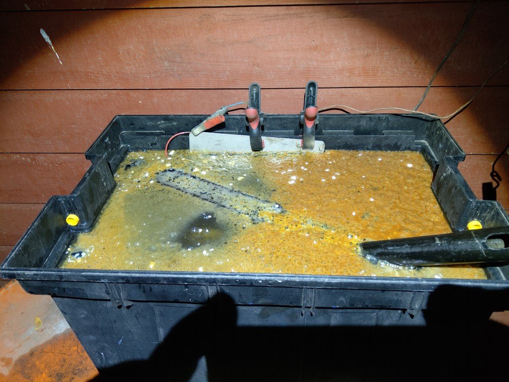

Weil das Mantelrohr auch innen stark korrodiert war, ich aber Angst hatte, mit dem Standstrahlen die Funktionsflächen zu beschädigen, kam wieder Elektrolyse zum Einsatz:
IMAG0317 (Mittel).jpg (240.18 KiB) 30348 mal betrachtet
IMAG0323 (Mittel).jpg (202.77 KiB) 30348 mal betrachtet
IMAG0326 (Mittel).jpg (141.17 KiB) 30348 mal betrachtet
IMAG0327 (Mittel).jpg (215.31 KiB) 30348 mal betrachtet
Der gelöste Rost lässt sich dann ganz leicht abbürsten. Mit 2K Epoxy- und PUR-Lack-Beschichtung sollte das Teil wieder eine lange Weile gut funktionieren.

diggi hat geschrieben: ↑Mo 26. Jan 2026, 22:58 Weil das Mantelrohr auch innen stark korrodiert war, ich aber Angst hatte, mit dem Standstrahlen die Funktionsflächen zu beschädigen, kam wieder Elektrolyse zum Einsatz:
Das sieht ja interessant aus! :music-rockout:
Was hast Du als Elektrolytlösung genommen?
Soda?
in welcher Konzentration?
Das Blech als Anode?
Stahl oder Edelstahl?

Hi Lothar,
lothar hat geschrieben: ↑Di 27. Jan 2026, 12:25 Was hast Du als Elektrolytlösung genommen?
Soda?
ja, ich nutze das Verfahren sehr gern, weil nicht abrasiv ist und vor allem auch unzugängliche Ecken erreicht. Der Rost wird sozusagen durch den sich bildenden Wasserstoff abgesprengt und lässt sich absolut leicht abbürsten.
Als Elektrolyt geht fast alles, ich nehme Kaisernatron weil es in der örtlichen Rossmann-Repräsentanz zum günstigen Endverbrauchspreis in Mengen verfügbar ist.
Als Anode hat sich die alte Edelstahlummantelung eines Motorradauspuffs bewährt, weil man die gut passend zu den zu behandelnden Bauteilen formen kann und sie eben nicht rostet. Für die Innenentrostung von Rohren geht ein einfacher VA-Flachstahl (irgendwas wie 1.4301 oder so) wie gezeigt, den man eben nur gut isolieren muss. Ich habe Gartenschlauchabschnitte dazu verwendet.
Bzgl. Stromquelle kann man wissenschaftlich vorgehen und die nötige Stromstärke aus der Fläche und Abstand berechnen. Ich bin da eher ne faule Sau und nutze das alte 12V/10A Trafoladegerät ohne Elektronik und justiere den Anodenabstand bis es ausreichend blubbert :oops:
Wichtig ist, das ganze drausen aufzustellen, weil Knallgas entsteht. Ich denke, es gibt keine Höchst-Behandlungsdauer, aber meist ist nach 24h aller Rost ausreichend gelöst.

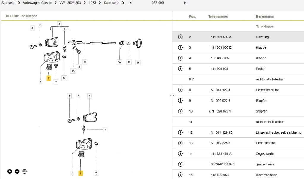

1. Zwischen Befüllstutzen und Tankdeckelmulde gehört offensichtlich auch eine Gummi-Durchführung oder Dichtung (gab's an noch keinem meiner Käfer bisher). Diese hier https://www.csp-shop.de/auspuff-heizung ... 1770144243 gibt's bei den üblichen Verdächtigen, jedoch nur bei CSP den Hinweis, dass die beim LV nicht passen sollen. Wisst ihr, ob das so korrekt ist? Optisch sehen die bei den Shops erstmal gleich aus, soweit man das beurteilen kann.
2. Weil schimmelig und von unbekannter Vorgeschichte sollen die vorderen - zusammen mit hinteren Nachrüst- - 3-Punkt-Automatikgurte ersetzt werden. Die würde ich auch bei CSP ordern. Mache ich etwas falsch, wenn der bisher vorn vorhandene Gurtschlossbügel durch 2 einzelne Peitschen ersetzt wird?
:text-thankyouyellow:
Re: Gut angefaultes 1303 Cabrio - Rettung!?
Verfasst: Di 3. Feb 2026, 20:33
von Pini1303
Hab da grad mal im Partslink24 geschaut, da ist das bei einem 1973er 1303 so aufgeführt:
Tankdeckel usw..jpg (66.79 KiB) 20580 mal betrachtet
die 111...Teilenummer deutet schwer darauf hin dass alle gleich waren, ich hab das gegengeprüft, ist immer genau diese Teilenummer. Sollte also passen.
Gurte kannst von CSP schon kaufen...

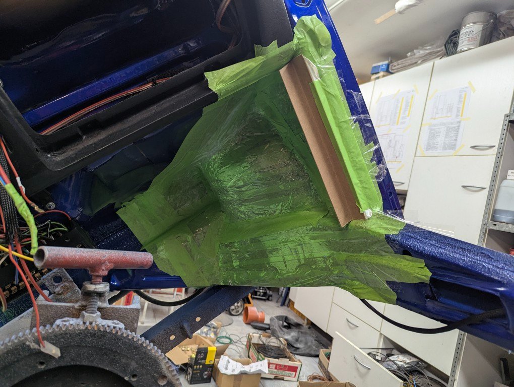

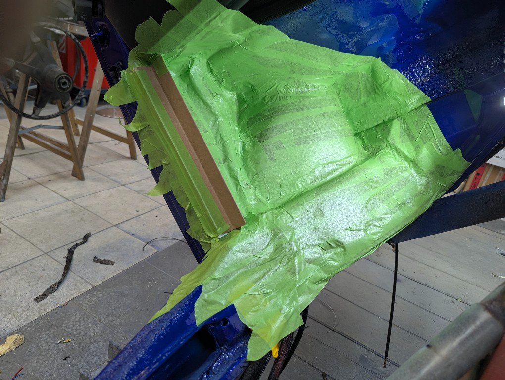

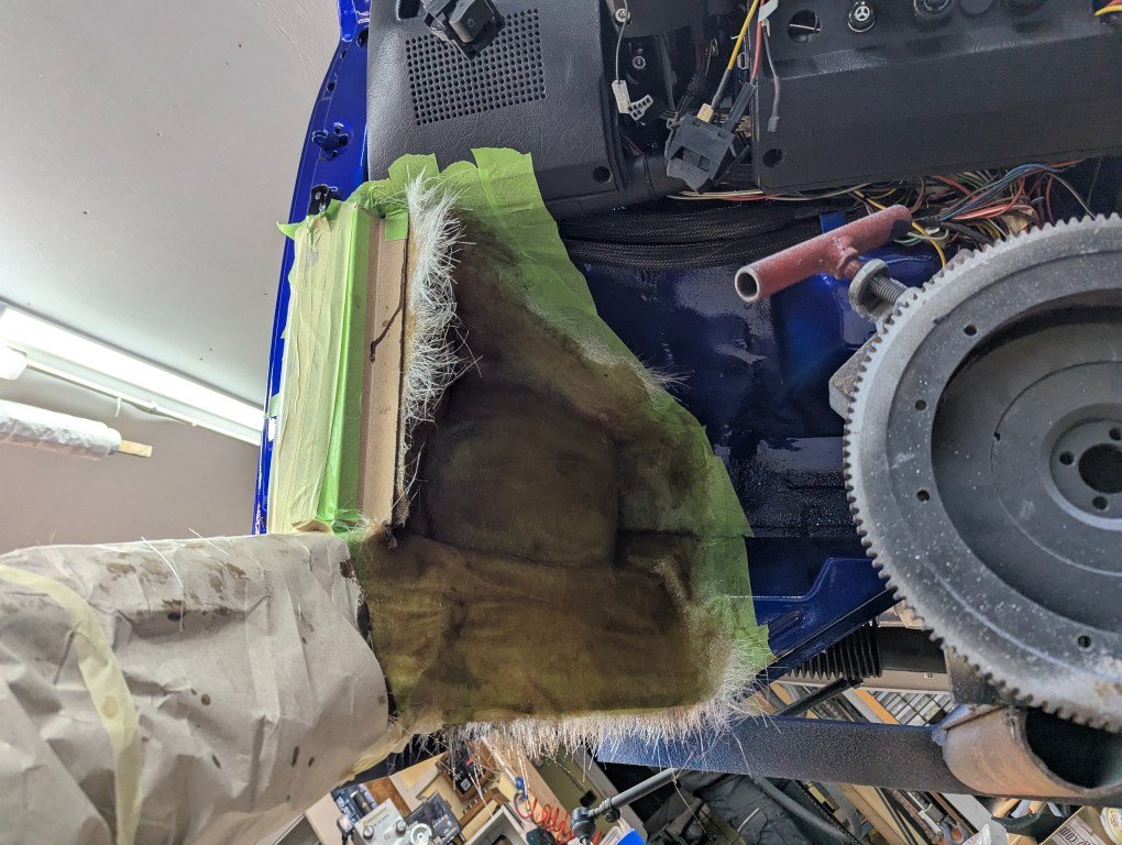

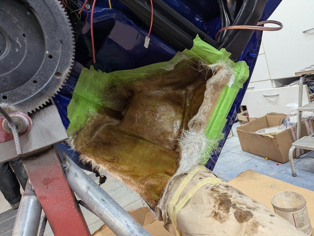

ein update kann ich noch geben - die Unterteile für die Lautsprechergehäuse sind noch fertig geworden. Die notwendigen Arbeiten dürften im Normalzustand, also ohne Drehgestell, ungleich herausfordernder geworden sein :lol:.
Bevor ich hier den zu Guttenberg gebe - das gleiche Vorgehen habe ich vor ca. 15 Jahren schon einmal für meinen damaligen Golf III angewendet, um im hinteren rechten Seitenteil einen Subwoofer unterbringen zu können. Da habe ich Alufolie als Trennlage verwendet, was nicht so überragend funktioniert hat. Die Variante von Andreas (Tubi) mit dem Klebeband, die er hier gepostet hat, ist definitiv besser - danke fürs Teilen!
Zuerst die Kabelstränge mit Klebesockeln und Kabelbinder fixieren und alles abkleben. Ich habe Klebeband von Colad aus dem KFZ-Lackierbereich verwendet. Das klebt ausreichend wenig und hat eine relativ glatte/abweisende Oberfläche. Auf der Beifahrerseite habe darauf noch eine Lage Paketklebeband aufgebracht, was aber eher kontraroduktiv, weil es auf der wie beschrieben glatten Oberfläche fast nicht klebte :roll:. Wichtig für einfaches ausschalen dürfte das Vermeiden von Hinterschnitten zu sein.
PXL_20260128_202544362 (Mittel).jpg (283.6 KiB) 16866 mal betrachtet
PXL_20260128_202539909 (Mittel).jpg (282.34 KiB) 16866 mal betrachtet
Dann ca. 3 Lagen 300er Glasmatte mit Polyesterharz laminieren und fertig. Trotz der Kälte war das ganze nach 24h durchgehärtet und konnte vergleichsweise einfach "ausgeschalt" werden.
