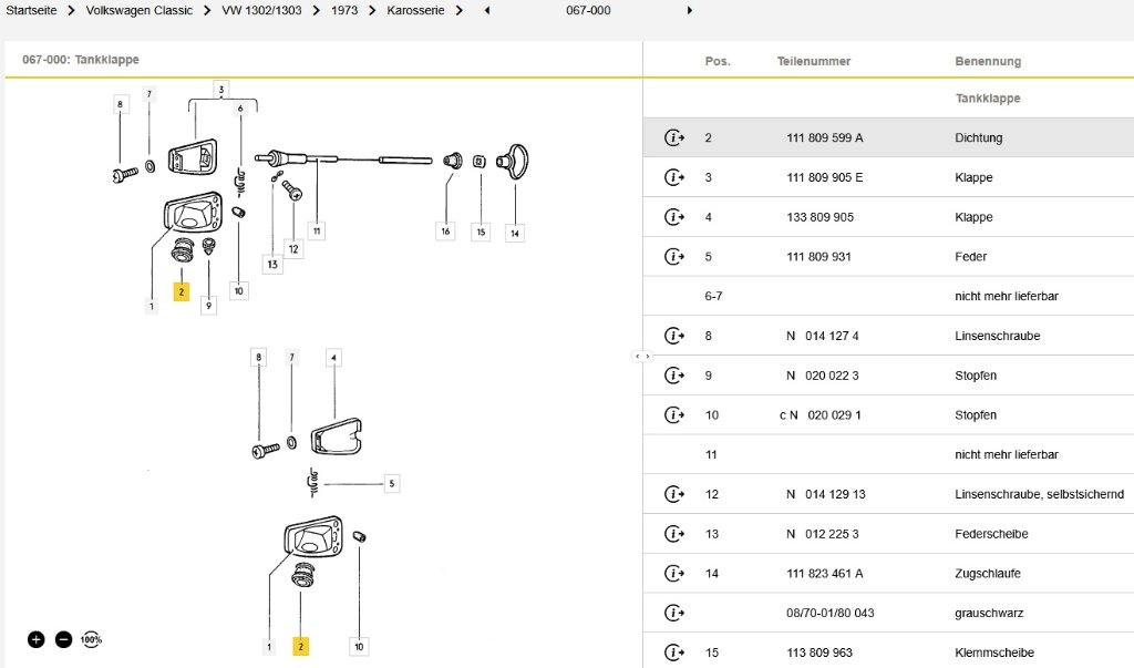

Aber Teile ordern funktioniert trotzdem, weil NATÜRLICH wieder was fehlt. Daher 2 Fragen;
1. Zwischen Befüllstutzen und Tankdeckelmulde gehört offensichtlich auch eine Gummi-Durchführung oder Dichtung (gab's an noch keinem meiner Käfer bisher). Diese hier https://www.csp-shop.de/auspuff-heizung ... 1770144243 gibt's bei den üblichen Verdächtigen, jedoch nur bei CSP den Hinweis, dass die beim LV nicht passen sollen. Wisst ihr, ob das so korrekt ist? Optisch sehen die bei den Shops erstmal gleich aus, soweit man das beurteilen kann.
2. Weil schimmelig und von unbekannter Vorgeschichte sollen die vorderen - zusammen mit hinteren Nachrüst- - 3-Punkt-Automatikgurte ersetzt werden. Die würde ich auch bei CSP ordern. Mache ich etwas falsch, wenn der bisher vorn vorhandene Gurtschlossbügel durch 2 einzelne Peitschen ersetzt wird?

Hab da grad mal im Partslink24 geschaut, da ist das bei einem 1973er 1303 so aufgeführt:
Tankdeckel usw..jpg (66.79 KiB) 20260 mal betrachtet
die 111...Teilenummer deutet schwer darauf hin dass alle gleich waren, ich hab das gegengeprüft, ist immer genau diese Teilenummer. Sollte also passen.
Gurte kannst von CSP schon kaufen...

die Dichtung von CSP ist die Richtige !

Top! Dankeschön, ist bestellt!
Auf die Idee, bei Classic parts mal in die Bildtafeln zu sehen bin ich gar nicht gekommen :oops: .

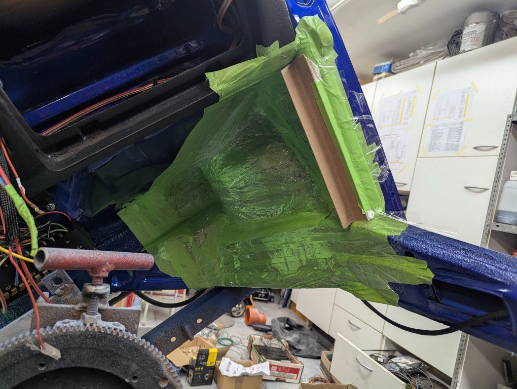

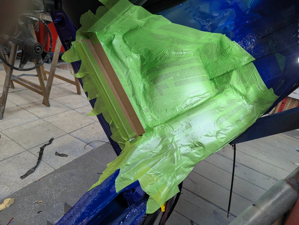

ein update kann ich noch geben - die Unterteile für die Lautsprechergehäuse sind noch fertig geworden. Die notwendigen Arbeiten dürften im Normalzustand, also ohne Drehgestell, ungleich herausfordernder geworden sein :lol:.
Bevor ich hier den zu Guttenberg gebe - das gleiche Vorgehen habe ich vor ca. 15 Jahren schon einmal für meinen damaligen Golf III angewendet, um im hinteren rechten Seitenteil einen Subwoofer unterbringen zu können. Da habe ich Alufolie als Trennlage verwendet, was nicht so überragend funktioniert hat. Die Variante von Andreas (Tubi) mit dem Klebeband, die er hier gepostet hat, ist definitiv besser - danke fürs Teilen!
Zuerst die Kabelstränge mit Klebesockeln und Kabelbinder fixieren und alles abkleben. Ich habe Klebeband von Colad aus dem KFZ-Lackierbereich verwendet. Das klebt ausreichend wenig und hat eine relativ glatte/abweisende Oberfläche. Auf der Beifahrerseite habe darauf noch eine Lage Paketklebeband aufgebracht, was aber eher kontraroduktiv, weil es auf der wie beschrieben glatten Oberfläche fast nicht klebte :roll:. Wichtig für einfaches ausschalen dürfte das Vermeiden von Hinterschnitten zu sein.
PXL_20260128_202544362 (Mittel).jpg (283.6 KiB) 16546 mal betrachtet

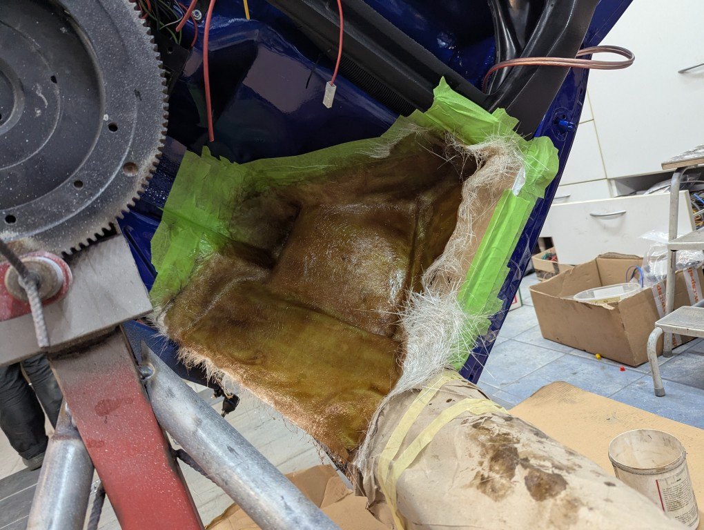

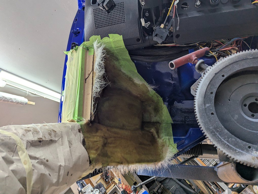

Dann ca. 3 Lagen 300er Glasmatte mit Polyesterharz laminieren und fertig. Trotz der Kälte war das ganze nach 24h durchgehärtet und konnte vergleichsweise einfach "ausgeschalt" werden.
PXL_20260129_202527447 (Mittel).jpg (299.07 KiB) 16546 mal betrachtet
PXL_20260129_202530411 (Mittel).jpg (283.02 KiB) 16546 mal betrachtet
