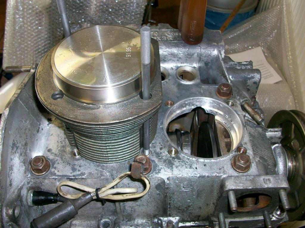

an meinen Zylindern messe ich unten 96er und oben 98er Durchmesser. Werden Gehäuse und Köpfe mit 05er Übermass bearbeitet, also Köpfe 98,5mm und Gehäuse 96,5mm Durchmesser ?
Grüße Andre
..erledigt durch machen lassen beim Udo...

nach einigen Wochen und Euronen sieht es bei mir jetzt gerade so aus, meine Köpfe und das Gehäuse sind vom Udo zurück:
leider habe ich einen Kolbenüberstand von 0,5mm, fahre eben zum Gerd und hole mir die passenden Unterlegringe, dann geht es weiter.
Grüße Andre

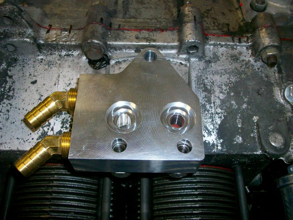

die Entscheidung in Sachen Kühlung ist gefallen: es wird der originale Kühler und ein Zusatzkühler gefahren. Dazu braucht man diesen Dual-Adapter
Der paßt aber eigentlich nur für Gebläse ohne Doghouse, daher muß das Doghouse nach oben verlängert werden, außerdem ist das Lochbild im Block auf M8 zu ändern, das sollte kein Problem sein.
Grüße Andre

Ölfilterung machst du nicht?
Sonst hätte man da doch im Fullflowkreislauf auch den externen Ölkühler abnehmen können mit Thermostat? Dann bleibt der Serienölkühler gänzlich unangetastet?
Mache ich bei mir immer so...
