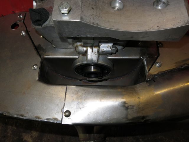

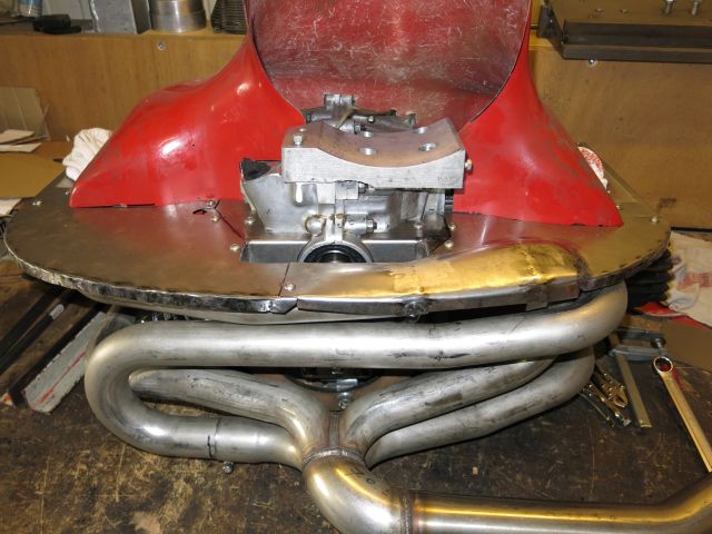

So langsam wird das auch was mit der Verblechung...

Hallo Frank,
die Verblechung ist Dir tatsächlich sehr gut gelungen! Das Anpassen der Originalverblechung an das WBX-Gehäuse und die großen Zylinder und Zylinderköpfe von Thorsten hat bei mir auch etlich Stunden verschlungen.
Deine unteren Zylinderbleche gefallen mir sehr gut. Verstehe ich das richtig, dass Typ4 Teile die Basis dafür waren?
Viele Grüße,
Tobi

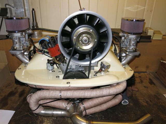

Vor einer guten Stunde hat "er" die ersten Töne von sich gegeben.
Der Verteiler stand noch etwas weit im Wald beim ersten Start.
Aber dann Krawall aus allen Töpfen.
Jubel auf der ganzen Linie.
Jetzt noch die Kleinigkeiten wenn er im Fahrzeug steckt:
- Schalldämpfer-Kreissystem anfertigen
- Traverse anfertigen
- Ölschläuche verpressen lassen
-etc.

@Tobi: Die Unterbleche sind ähnlich Typ4. Handanfertigung erschien mir einfacher als umstricken.

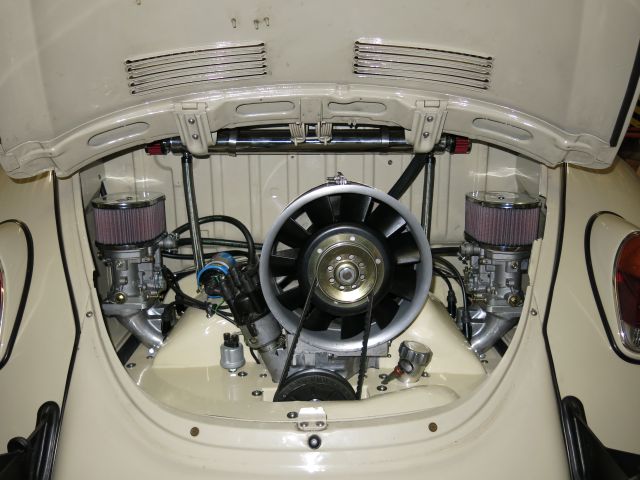

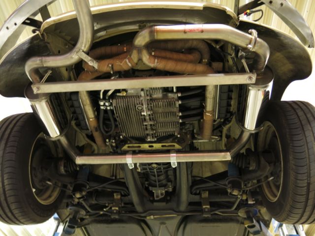

Es geht doch noch weiter.
Drin sitzt er.
Abgestützt und schallgedämpft.

Klasse gemacht! :up: Aber das Endrohr ist jetzt leider auf der "falschen"Seite, oder hast Du das jetzt auch noch geändert?
Du hast ja das USA Endblech, wie es aussieht.

hast du den motorraum neben den vergasern verbreitert? :confusion-scratchheadyellow:

@Bernd: Das Endrohr mußte der Einfachheit halber nach links. Das Abschlußblech werde ich mal ändern, wenn Zeit da ist. Also vermutlich im nächsten Winter.
@Stevo: Der Motorraum ist nicht verbreitert. Der Motor ist so 'schmal'. Es sind immerhin gut 5mm vom Wendeflansch unter dem Vergaser zum Seitenteil. Allerdings mußte für den rechten Luftfilter Platz geschaffen werden. Das war schon schmerzhaft, oben die Klinke ins Blech zu schneiden.
