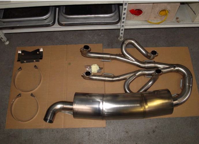

Ich hatte ja auch mal im 1. Beitrag gefragt nach diesem Teil
Remmele Auspuff 2-4 zu 1-3.JPG (56.27 KiB) 9175 mal betrachtet
das nicht mehr direkt angeboten wird. Darum dreht sich hier einiges

So nochmal nachgehakt...wie Remmele mir gestern gesagt hat, wurde diese Anlage hauptsächlich entwickelt um die 80db Lärmgrenze zu erfüllen in Verbindung mit seinem Zentralluftfilteranlage. Das heißt auch für Käfer die nach Oktober 1971 produziert wurden. Es ist für Drehmoment ausgelegt und entwickelt die beste Leistung und Drehmoment zwischen 2000 bis 5500rpm. Auf dem 2.6L Testmotor war bereits bei 2500rpm 218NM, ab 3500-5500 278NM Drehmoment. Also ideal für längere Getriebe und daily Driver. Er hat insgesamt 5 verschiedene Anlagen im Program,je nach dem was der Kunde für ein Motor haben möchte. Auch seine 4-1 oder 4-2-1 Anlagen gibt es mit verschiedenen Endtöpfen,auch für original Optik. Die sind dann für leistungsstarke Motoren und für die,die auch ab und zu auf der Rennstrecke fahren.
