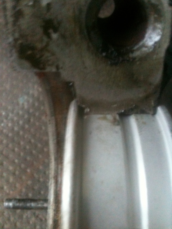

hier zum vergleich nochmal das bundmaß vom alten gehäuse, schön auf 20,2 runtergehobelt.

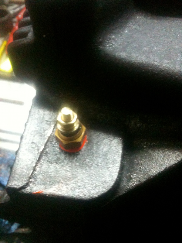

die peilstablösung hat mir nie so richtig gefallen, also loch ins gehäuse gebohrt und ein gewinde für einen sensor geschnitten.

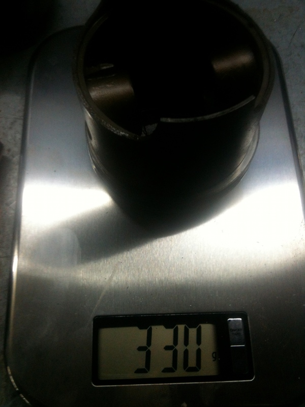

die kolben haben einen unterschied von 2g, die bolzen sind alle gleich, aber viel zu schwer. gibts hier jmd der mir die bolzen erleichtern kann?

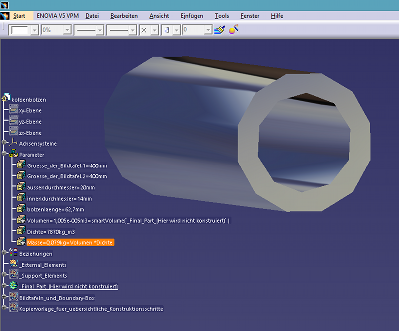

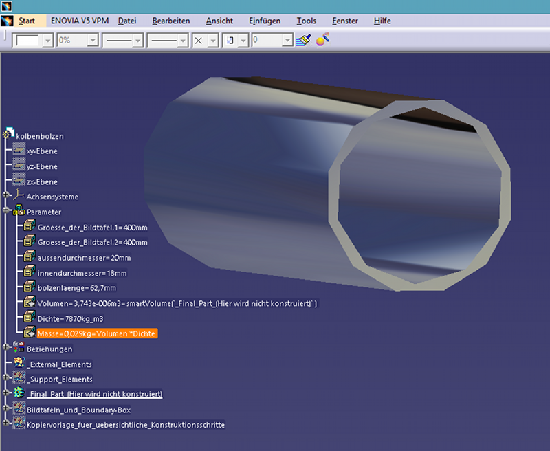

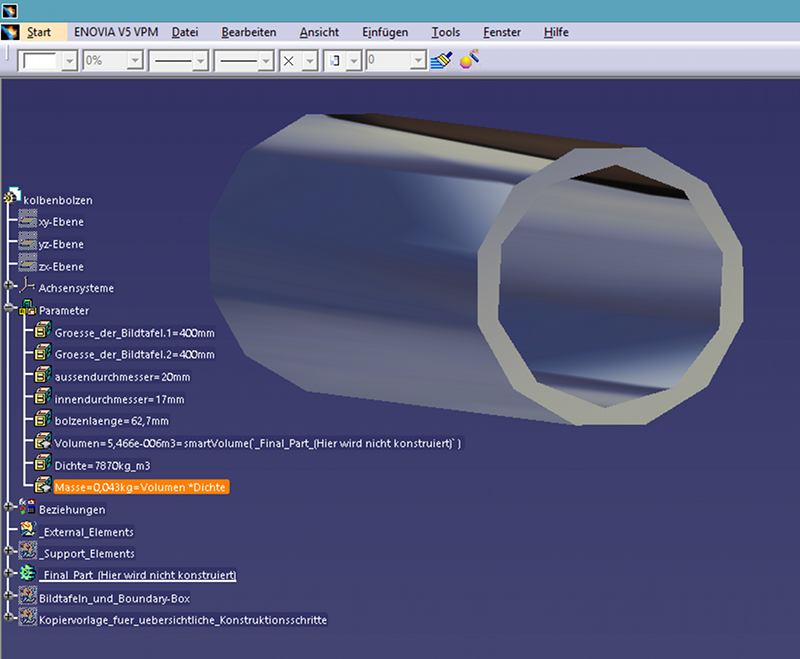

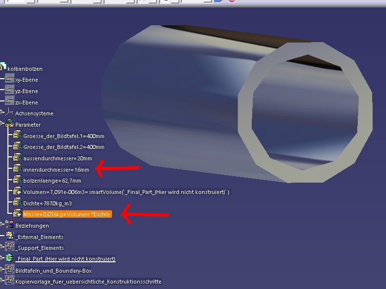

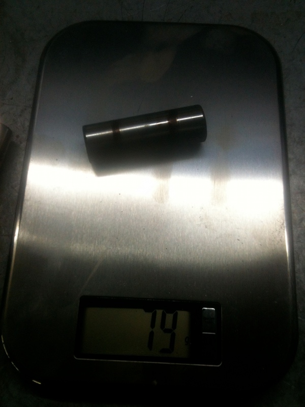

ich hab mal ein wenig rumgespielt um zu gucken was es massentechnisch bringt, ergebnis: einiges :D
std innendurchmesser ist 14mm und std masse 79g
bei 17mm wäre fast eine halbierung erreicht, 3mm rest wandstärke.
17 klingt gut :handgestures-thumbupright:
