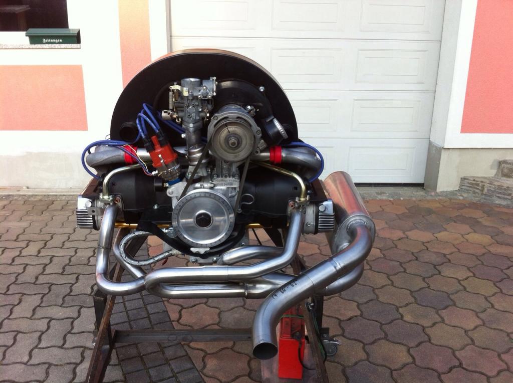

schön langsam .es braucht alles seine Zeit,
Lg
Peter
- es wird schön langsam
- IMG_7226.JPG (103.28 KiB) 22067 mal betrachtet
- triker66
- Beiträge: 2405
Re: 1,915er mit Serienvergaser
Sieht gut aus! Jetzt bin ich auf die Leistung gespannt!
H

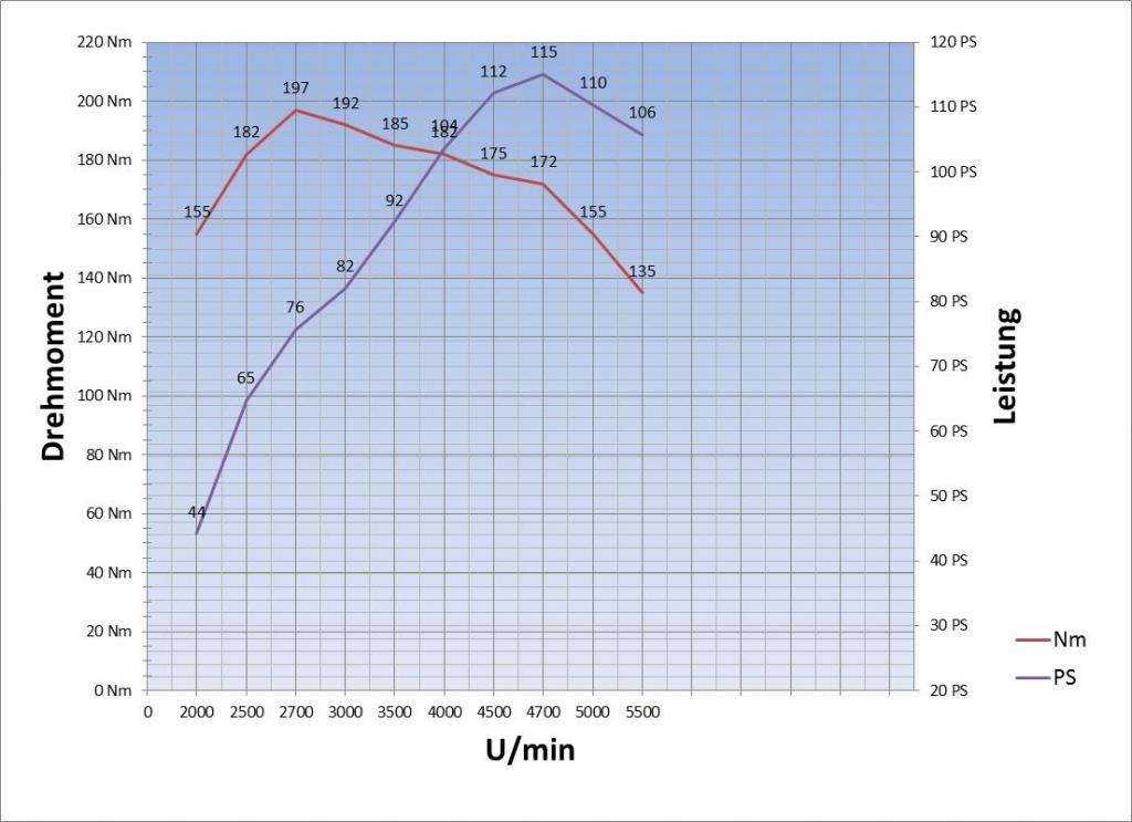

So 2,165er Läuft ganz Zufriedenstellend mit sehr schöner Drehmomentkurve,
Lg.Peter
Lg.Peter
- Gold 1.jpg (88.06 KiB) 21804 mal betrachtet

Hallo Peter,
Die Charakteristik ist top.
Ich hatte bei meinem 1776 ccm mit org. 34er Vergaser mit serienmässigem 26mm Venturi meine max. Leistung bei 4.900 min ( 89 PS ) und mein max. Drehmoment ebenfalls bei 2.700 min ( 154 Nm ).
War zum Fahren perfekt - Du hast jetzt noch gute 40 Nm mehr...
Was doch alles möglich ist , mit einem Vergaser! Respekt
Ist der Auspuff Eigenbau ?
