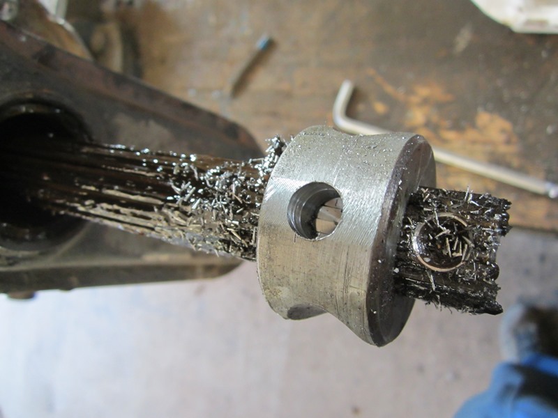

komm grad wieder von der werkstatt ;)
IMG_4151 - Kopie.JPG (131.81 KiB) 9309 mal betrachtet
IMG_4152 - Kopie.JPG (130.55 KiB) 9309 mal betrachtet

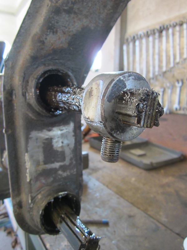

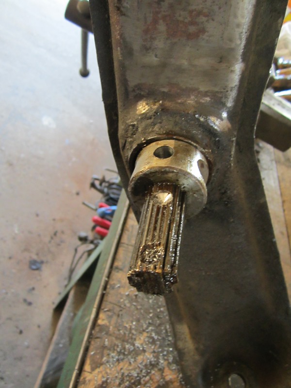

und auch die gewinde der anderen aufnahme repariert
IMG_4153 - Kopie.JPG (130.2 KiB) 9309 mal betrachtet
IMG_4154 - Kopie.JPG (123.18 KiB) 9309 mal betrachtet

aus einer alten nuss eine bohrhilfe gebastelt.
Achse ist um ca 5cm kürzer und die nüsse vedreht eingeschweißt, tiefe passt glaub ich grad richtig.
federpakete sind auch schon gekürzt. jetzt muss nur noch alles lackiert werden und dann kann die achse wieder rein. ;)

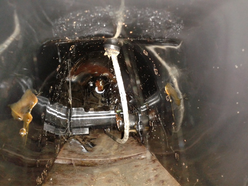

heut wollt ich mal den tunnel konservieren, hat aber ned funktioniert.
wie bzw womit macht ihr das?
schaut so weit ganz gut aus ;)

Re: Savannenbeiger 68er
Verfasst: So 12. Jan 2014, 19:12
von Landy74
der Tunnel sieht ja mal richtig gut aus. Ich hab fluid film verwendet. Aber nur weil für mich einfacher zu händeln war. Mike Sanders ist sicher super, aber wollte ich mir in Heimarbeit nicht antun. Den Tunnel kann man gut machen. Vorne den Deckel ab und hinten über der Schaltstangenkupplung den Deckel auch abmachen. Ich habe von unten noch 2 Löcher in den Rahmenkopf genacht un die Hohlräume zu erreichen, die im Rahmenkopf durch das Tunnelblech abgegrenzt sind.
Beim Schweller wirds schwieriger. Da gibts die Flatterventile am hinteren Ende. Da hast Du aber ein geschlossenes Blech drauf gemacht. Entweder da wieder Löcher reinmachen oder vom Innenraum her Löcher machen. Da kann aber unter Umständen das Heizrohr im Weg sein.
Gruß Wolfgang

Hab bei mir auch Fluidfilm drin .

von Stevo_L
ok danke! ;)
flatterventile? kenn ich ned :D
fluid film hab ich noch ein paar dosen zu hause, bzw schon in den türen versprüht ;)
womit hast Du das in den Tunnel bekommen?
