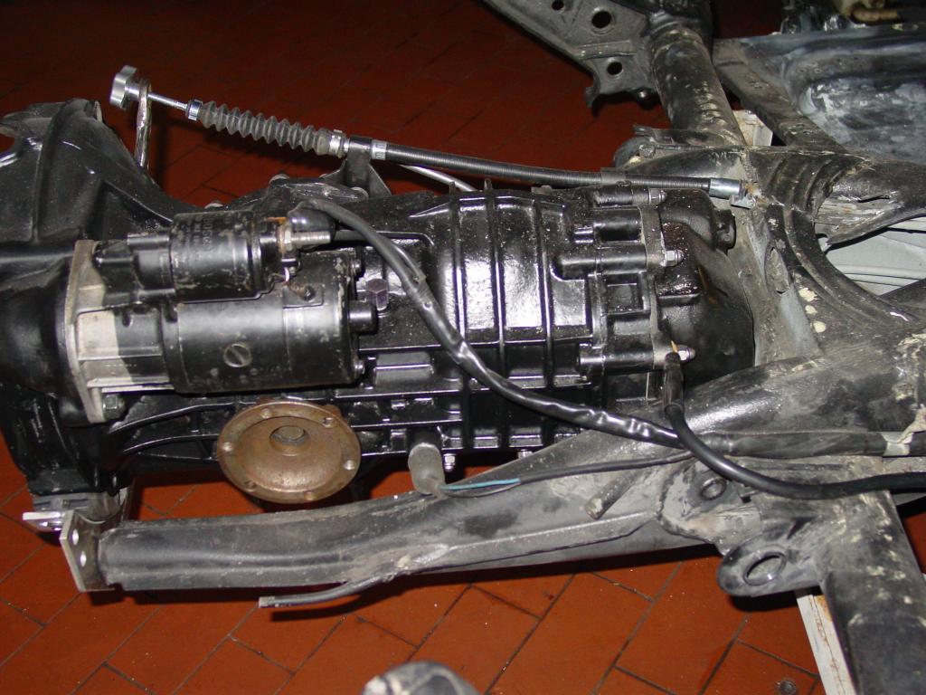

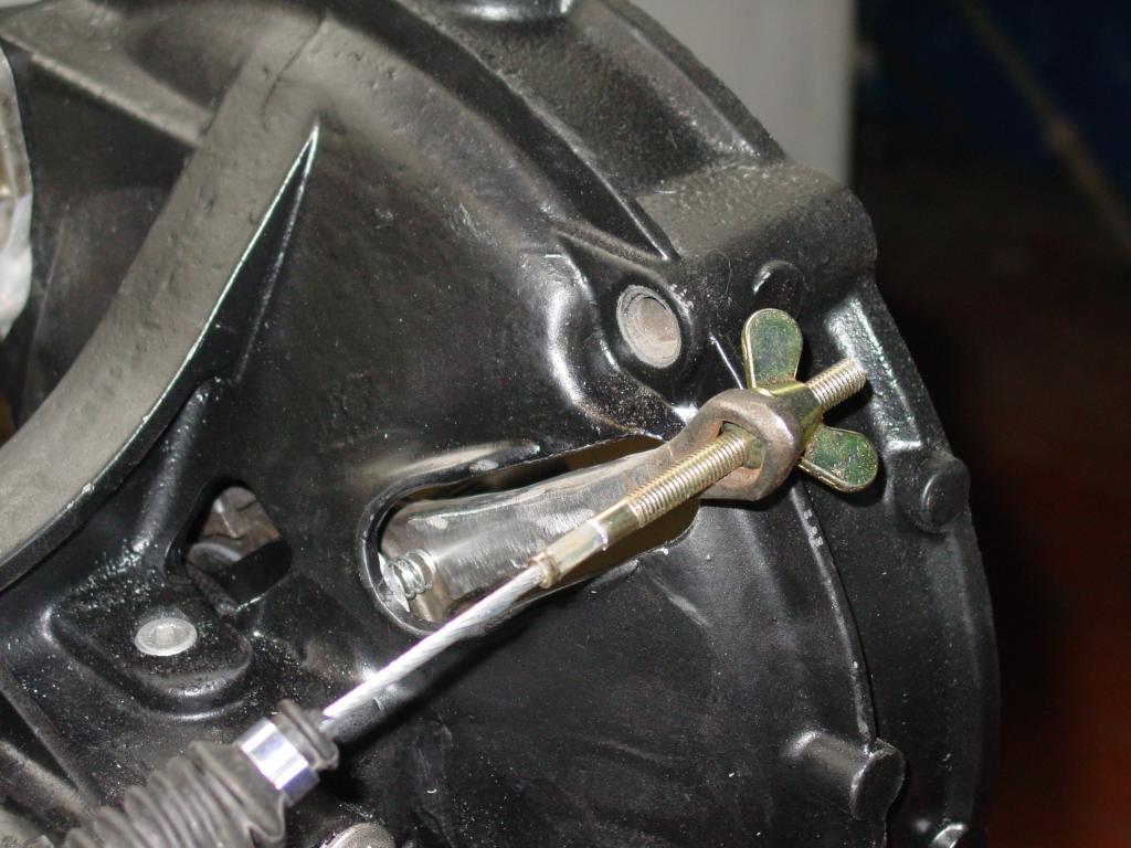

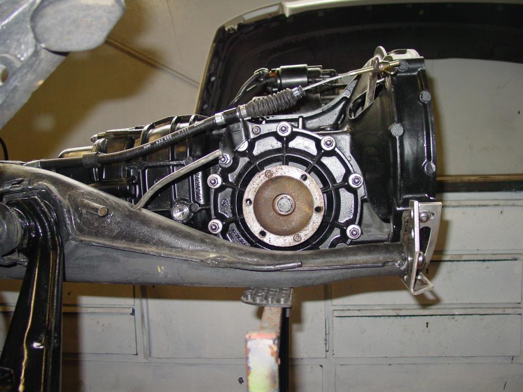

Ich habe für den Einbau des 901/914-Getriebes eine eigene Lösung entwickelt. Ist zwar auch nicht "plug and play", kommt aber optisch und technisch einer Serienlösung nahe.
Grundsätzlich wollte ich die Querstrebe der vorderen Aufhängung und die nach unten verlegte Kupplungsbetätigung der üblichen Umbauten vermeiden. Nicht dass die Lösung vom Bott schlecht wäre, mich stört hauptsächlich die von der Serie stark abweichende Optik und die verringerte Bodenfreiheit.
- Änderung Kofferboden
- 00802.JPG (65.66 KiB) 5485 mal betrachtet
- Kupplungbetätigung
- 914 Ausrückh.JPG (98.09 KiB) 5485 mal betrachtet
- Änderung Rahmentunnel
- 914 unten3.JPG (84.2 KiB) 5485 mal betrachtet
- Reichlich Platz auch für 108er Gelenke
- 914 links.JPG (106.22 KiB) 5485 mal betrachtet
- 914-Getriebe im 70er Chassis
- 914 016.JPG (117.3 KiB) 5485 mal betrachtet

Das mit dere Optik hat mich auch immer von so etwas abgehalten. Ich finde deine Lösung sauber und einfach gelöst

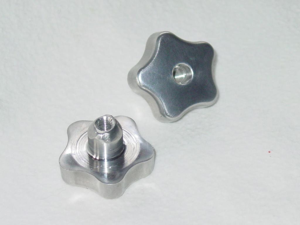

- Gibt es auch für Seriengetriebe...
- Sterngriff Kupplung 002.JPG (40.41 KiB) 5476 mal betrachtet

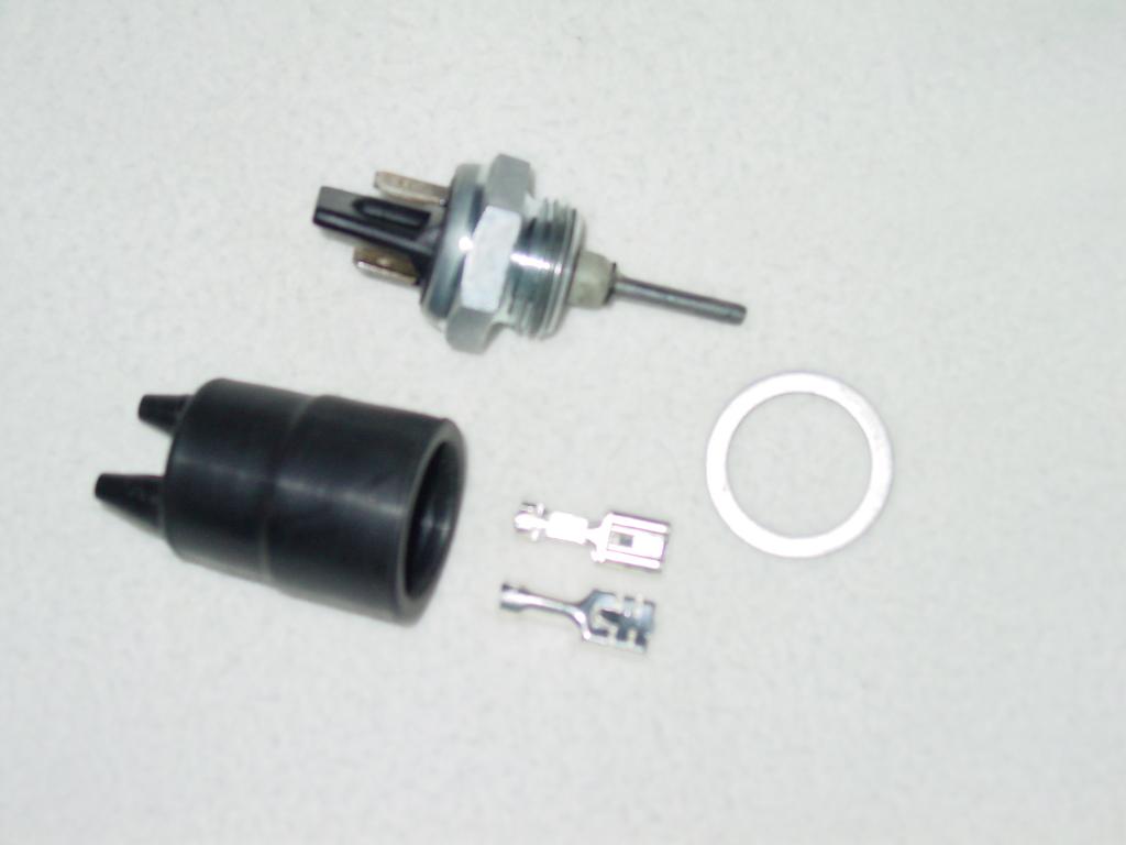

- Macht Schluss mit den elenden Rundsteckern, und der Schaltstift sitzt auch fest im Schalter
- RFS Kit 004.JPG (36.74 KiB) 5476 mal betrachtet

Super gelöst. Bin schon am überlegen ob ich beim nächsten Motorausbau die Idee mit der Kupplung umsetzte. Sieht echt sauber aus. Denke mal ein TÜV Prüfer jüngeren Datums würde den Einbau noch nicht mal merken.
