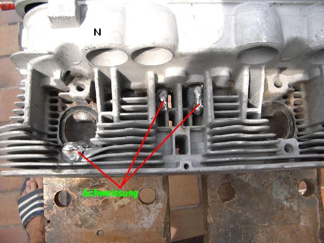

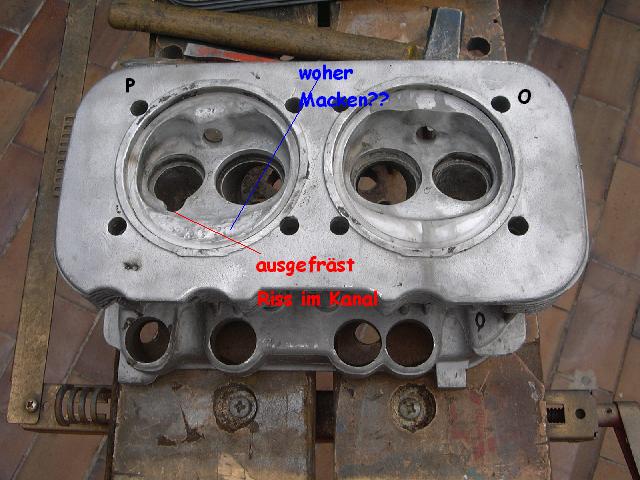

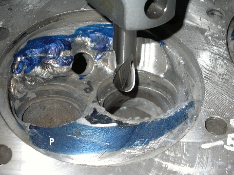

So, Bildas.

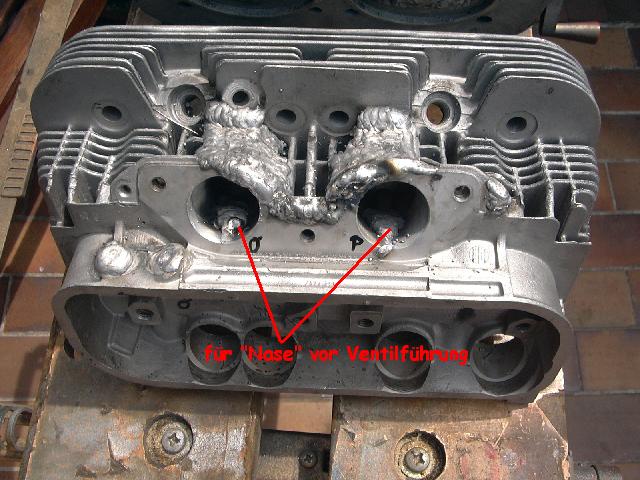

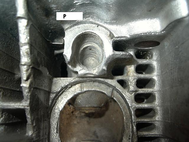

Dazu muss ich noch sagen das alle Schweißarbeiten mit dem MIG gerät passierten. Zum Aufschweißen ideal: schnell und viel. :D
Wie schon gesagt, die Köpfe waren im normalen, gebrauchten Zustand :lol: - alles gerissen was geht.
1a Ausfräsung Auslass.JPG (64.18 KiB) 10137 mal betrachtet
1Auslasssitz Riss.JPG (57.43 KiB) 10137 mal betrachtet
2a op auslass Gross.JPG (54.66 KiB) 10137 mal betrachtet
Mit MIG
3o+p Ein schweissung.JPG (66.78 KiB) 10137 mal betrachtet
4N AUS schweissung.JPG (57.22 KiB) 10137 mal betrachtet

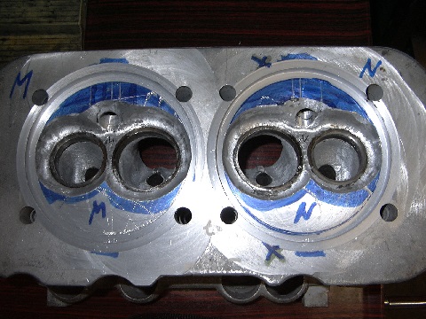

Dann das grösste Problem: gleichmäßig den Brennraum ausfräsen, das heißt, mit der Hand auskurbeln. CNCler schmunzeln hier.
5 Brennraum fräsen.jpg (89.6 KiB) 10137 mal betrachtet

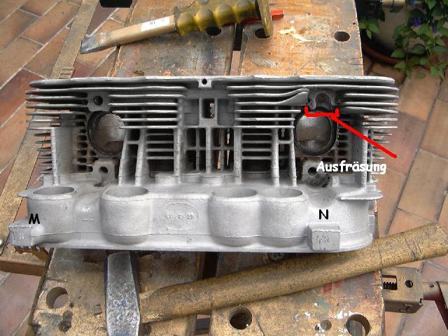

Irgendwann war es geschafft
6 Brennraum.jpg (83.13 KiB) 10137 mal betrachtet
Die Saugrohre dürfen nicht fehlen - auch MIG geschweißt.

hast du einfachen aludraht genommen?
gruß
Re: 2,7L Eigenbau
Verfasst: Di 12. Nov 2013, 10:18
von Varus
Was ist einfacher Alu-draht? Meinst du Rein Alu? Nee.
AlSi5 , man kann auch AlSi12 nehmen, nur muss man dann mit grösserem Verschleiß der Werkzeuge rechnen.
Einige Amis nehmen ( umgerechnet) AlMg3 dafür. Sollte man nicht (immer den Draht der zu Legierung ungefähr passt), aber beim Guss macht das nicht sooo viel aus.
Rein Alu dagegen ist viel zu weich.
