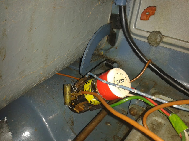

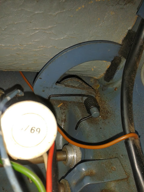

Hab mal ein Foto von der besagten Feder gemacht die meist nur ausgehackt ist.

heckmotortreter hat geschrieben:Das Problem kenne ich auch :D .
Hab im Netz 'ne gute do-it-yourself-Lösung gefunden. Hoffe mal, das geht in Ordnung, wenn ich das hier verlinke:
http://resto57.blogspot.de/search?updat ... esults=100
Hi
hab ich auch genau so gelöst, funktioniert wunderbar.
Gab es übrigens früher auch als Zubehör zu kaufen, also keine Bastellösung :-)
Hab den nur andersrum dran, geht auch
