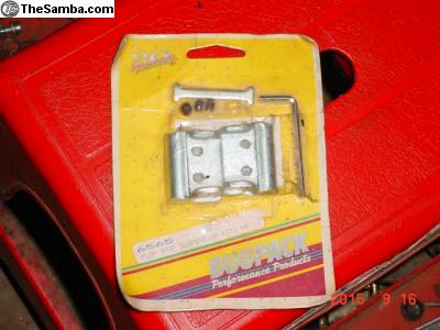

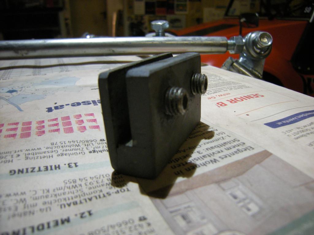

Jetzt habt ihr mich aus stutzig gemacht. Fahre ja auch über 100Ps auf der Pendelachse.
Wo kann man den diese FlopStops überhaupt kaufen? Oder hat irgendwer mir ein paar Bilder bzw. Skizzen? Dann bau ich mir welche selber...

Fong hat geschrieben:Jetzt habt ihr mich aus stutzig gemacht. Fahre ja auch über 100Ps auf der Pendelachse.
Gibts leider nicht mehr zu kaufen, habe noch Originale am Buggy. Anbei ein Foto der Originalen aus "thesamba.com" und ein Eigenbau von mir.
Diese Flop Stops verhindern das weite Ausfedern der Achshälften bei der Pendelachse. Kann man auch selber basteln, ist nur ein U-Metallstück das zwischen Schwerter und Anschlag am Schwert verschraubt wird. Bei den Originalen sind so "Metall-Doppel-T-Stücke" dabei zum Einstellen, wie weit man das Ausfedern begrenzen will, wenn nach dem Nachvorneschieben immer noch Luft zwischen Schwert und Anschlag ist.
