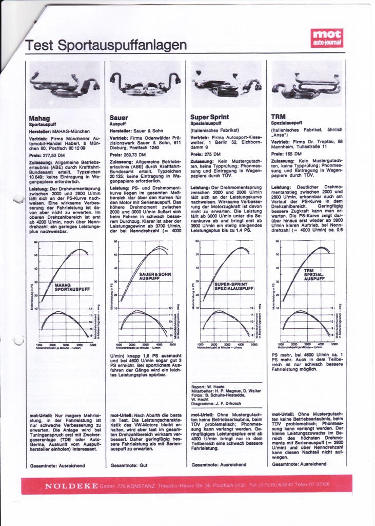

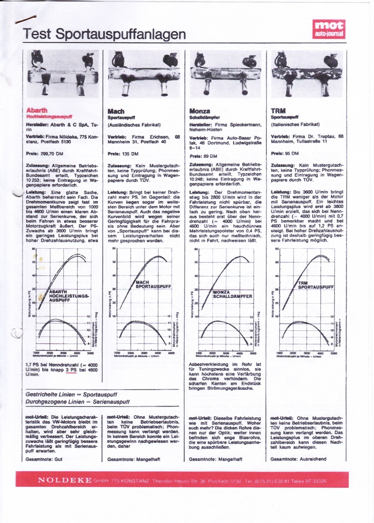

Eine Leistungsmessung kannst du bei Viktor Günther in Köln machen lassen! Der Herr Moog macht die Termine! Nur Abstimmen weiß ich nicht, du hast ja keine Weber drauf!
Re: Vw Typ 1 1679ccm mehr leistung
@1960erRagtop
Hallo!
Hier ein Auspufftest über alte Auspuffanlagen.
Gruß Yoko
Auspufftest 2 klein.jpg (292.87 KiB) 9205 mal betrachtet
Auspufftest 1 klein.jpg (290.56 KiB) 9205 mal betrachtet
Haha...wie geil.
Danke für den Post.
MfG Lars
Gern geschehen, hier im Forum machts richtig Freude zu posten, weil zu recht hier DIE "Bugfans" sind.
Grüße Yoko
