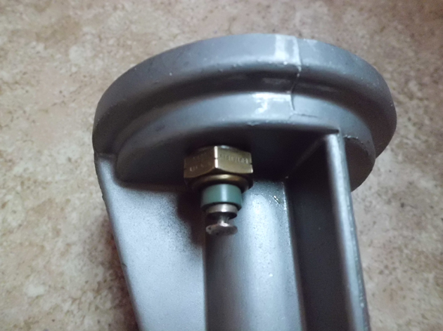

Meine Filterölpumpe hab ich auch modifiziert. Der Öltemperaturgeber sitzt jetzt voll im Durchfluss und somit ist die Sache mit dem Peilstabgeber für alle Zeiten durch. :)

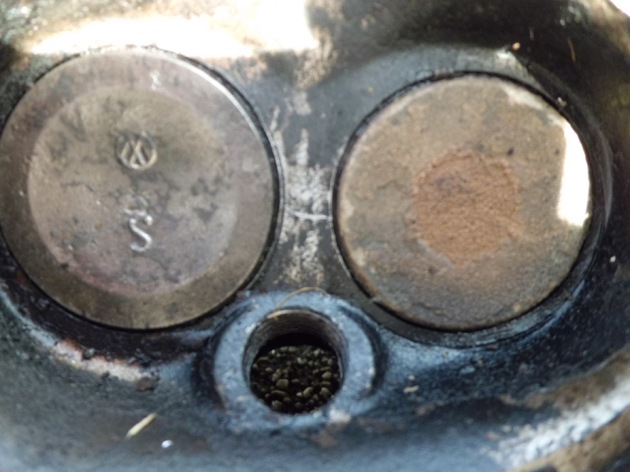

Heute habe ich mir mal meine neuen gebrauchten Zylinderköpfe genauer betrachtet. Bei einem ist mir aufgefallen, dass sich zwischen den Ventilen im Brennraum ein winziger Riss befindet. Kann ich die köfpe noch problemlos weiter verwenden, oder sollte ich mir besser einen anderen besorgen?
Sven
Mex-Bugs and Rock 'n' Roll!
rme
Beiträge: 2807
Fahrzeug: Volvo 245
Re: 1584er im verbesserten Serienzustand
Beitrag von rme »
Die Rissen sind da gerne. :-(
Es gibt viele die die Risse einfach ignorieren, das musst du selber wissen. Es gibt auf jeden Fall ungezählte Motoren die mit den Rissen gut und problemlos laufen, ich würde mir aber Zeit und Geld vorausgesetzt, andere suchen. Aber wie gesagt, wenn das einmal zusammen ist sieht und merkt man eigentlich nichts davon.
